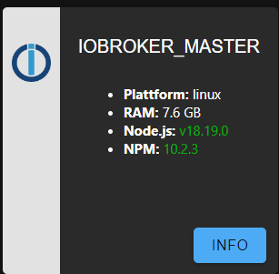

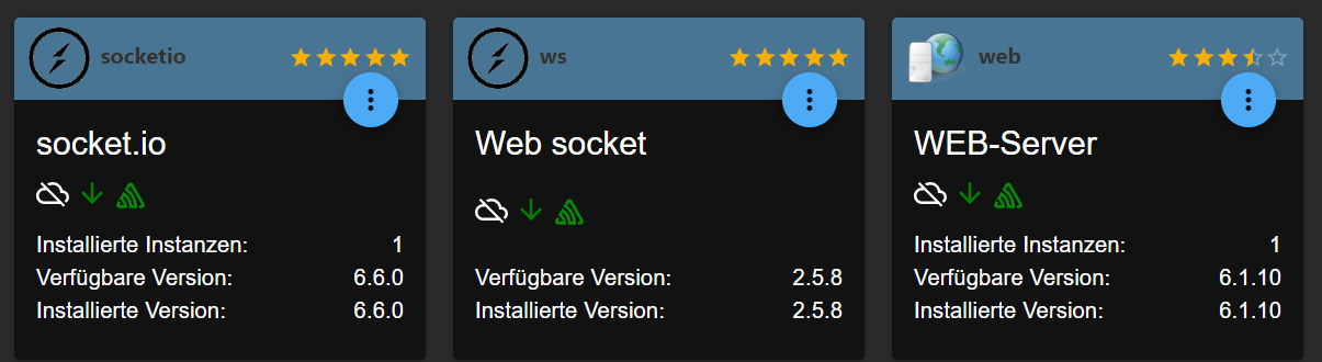

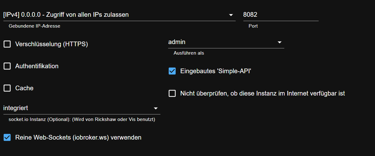

      web.0 steht so:
      auch da habe ich diverse Einstellungen probiert
      hier ist auch alles okay:
