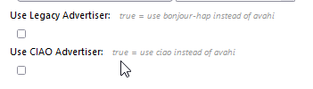

      • wendy2702
        wendy2702 @Kusselin last edited by
        @kusselin Kannst mal versuchen den Haken bei
        "Use CIAO" zu setzen. Ich kann mich dran erinnern das es hier ähnliche Themen gab und das die Lösung war.
        Welche Version von YAHKA hast du installiert?
        Kusselin 1 Reply Last reply Reply Quote 0
        • Kusselin
          Kusselin @wendy2702 last edited by
          @wendy2702 Super Danke Dir...das wars!! 🙂
          Den Haken rein und dann hat´s geklappt
