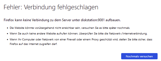

      Tatsächlich habe ich ein Problem beim Zurückspielen des Backups.
      Download des Backups aus dem GoogleDrive gibt mir folgende Fehlermeldung:
      Das Log sagt dazu:

      Kann das dasmit zusammenhängen, dass ich versuche ein Backup einer älteren Version von iobroker in eine neuere Version zurückzuspielen? (inkl. neuerem jx-controller)

        @christiansr sagte in Ist backitup - Backup vollständig?:
        dann hast du da Konfigurationsprobleme, Netzwerkprobleme....

            scheint so. bloss warum? Backup speichern funktioniert, nur herunterladen nicht?!
            PS:Mir sagt auch der Port 9081 nichts...
            Thomas Braun Marc Berg 2 Replies Last reply Reply Quote 0
              Thomas Braun Most Active @ChristianSr last edited by
              Mir auch nicht. Wo siehst du den?
              Backups eines js-controller 4 bekommst du auch nicht in einen js-controller 5 rein. Da würde ich zuvor die Version drücken und erst dann das Backup reinjubeln.
              ChristianSr 1 Reply Last reply Reply Quote 0
              • ChristianSr
                ChristianSr @Thomas Braun last edited by ChristianSr
                @thomas-braun said in Ist backitup - Backup vollständig?:
                der kommt in der Verbindung fehlgeschlagen Meldung :
                8524b5c6-a194-4908-90a9-cf937a8530e6-1705433004929-72cfde30-aa59-4070-a729-497b84f5e441-grafik.png
                alles klar. hatte gehofft über diesen Weg um das manuelle Update rum zu kommen...
                  @christiansr
                  Dein ioBroker haust aber doch unter iobroker9, diskstation ist ein anderer host in deinem Netzwerk.

                    diskstation ist mein NAS, iobroker9.0.1 ist der docker-container. Gespeichert wird auf Google Drive. Das speichern funktioniert, ich sehe das Image auch, nur beim Herunterladen macht er Probleme (ich hätte Probleme eigentlich erst beim Installieren erwartet)
                      @christiansr
                      Seh ich gerade erst...
                      Hast du den hostname iobroker9.0.1 selber vergeben oder ist das schon so im Container drin?
                      • Marc Berg
                        Marc Berg Most Active @ChristianSr last edited by
                        Wie du hier:
                        https://github.com/simatec/ioBroker.backitup/blob/master/docs/de/backitup.md#docker-unterstützung
                        lesen kannst, benötigt Backitup noch drei weitere Ports für die jeweiligen Webinterfaces. Diese noch mappen, dann funktioniert das auch.
                        ChristianSr 1 Reply Last reply Reply Quote 1
                          A Former User @Thomas Braun last edited by
                          @thomas-braun @ChristianSr
                          ich verwende auch den buanet-docker, der hostname steht default auf iobroker.
                          Punkte im Hostnamen sind.. aehm.. sagen wir mal recht ungeeignet... und erzeugen meist bei der dns aufloesung fuer fehler.. wie soll das funktionieren..??
                          Domain waere dann iobroker9.0.1.fritz.box oder welche domain du in deinem netz hast..??
                            Thomas Braun Most Active @Guest last edited by
                            @ilovegym sagte in Ist backitup - Backup vollständig?:
                            Genau das meine ich damit...
                            • ChristianSr
                              ChristianSr @Marc Berg last edited by
                              @marc-berg said in Ist backitup - Backup vollständig?:
                              Wie du hier:
                              das wars wahrscheinlich. hatte zwei docker parallel laufen ohne port mapping. Das erste ging, das zweite nicht. Jetzt müsste es klappen.
