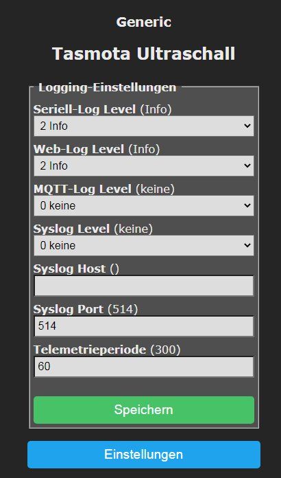

          ag @luas last edited by
          @luas
          unter Configuration / logging
            luas @ag last edited by
            @ag Ah, ja, das hatte ich auch gerade via Console gefunden:
            Ändert aber nichts - der Wert von vor fünf Minuten bleibt in IOBroker stehen.
              berndsolar13 last edited by berndsolar13
              Telemetrieperiode = 300 = alle 5 min

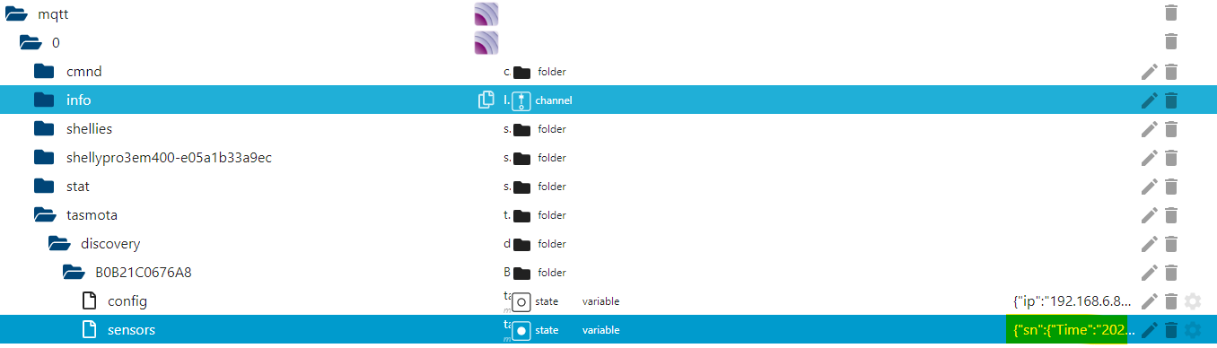

                @luas
                auf welchen Datenpunkt schaust du im iobroker ?
