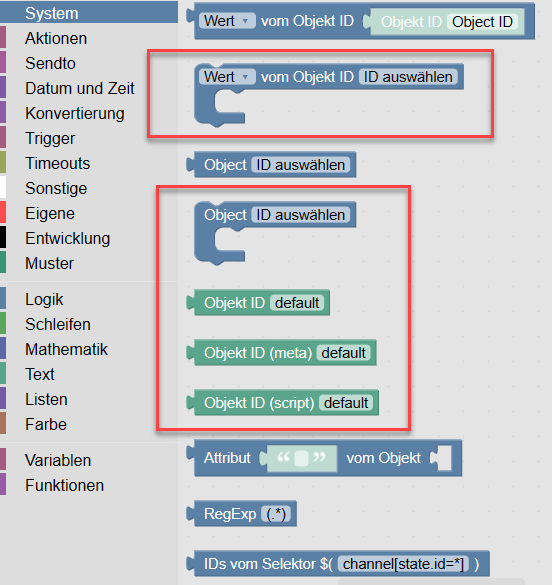

      Hallo.
      Kann mir bitte jemand sagen wie und wofür man die folgenden Blockly-Bausteine verwendet (rot eingerahmt).
      DAnke.

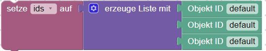

          @manfredhi sagte: wofür man die folgenden Blockly-Bausteine verwendet
          Die grünen Blöcke z.B. für das Erstellen einer ID-Liste.

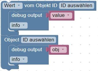

          Die Blöcke mit dem Haken sind die asynchronen Versionen mit Übergabe des Ergebnisses an die Callback-Funktion.
