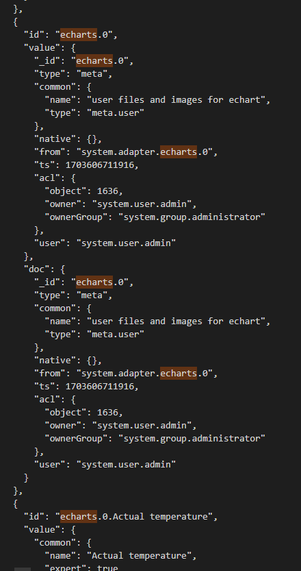

        MCU @duffy6 last edited by MCU
        @duffy6
        Daten sind in der backuo.json
        Wie viele Definitionen sind es?

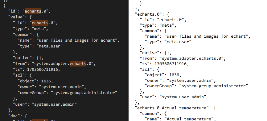

        • backup mit 7-zip 2x entpacken -> backup,json
        • backup.json mit VSCode öffnen
        • suchen nach echarts.0
        • Daten der Definitionen herausholen und wieder hinzufügen
        Man muss dann aus der linken Seite die rechte erstellen
