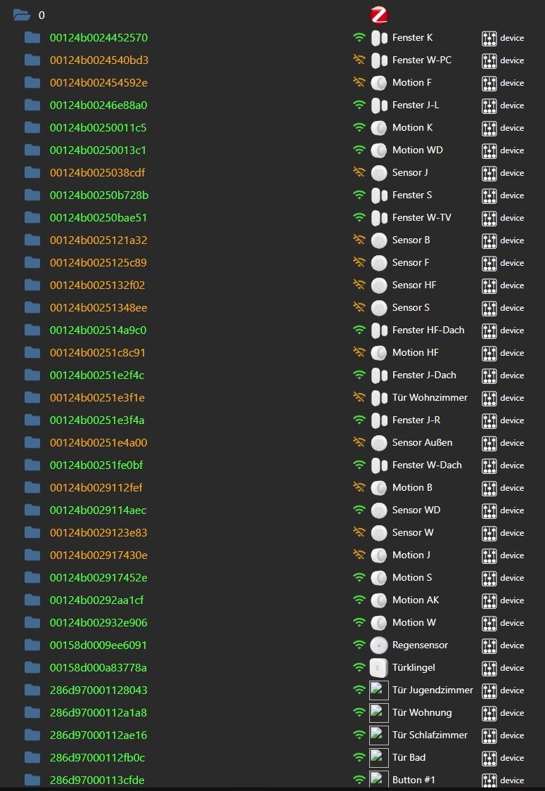

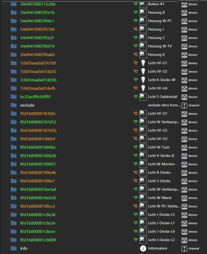

      langsam bin ich am verzweifeln. Seit ca. 2 Wochen habe ich immer wieder das Problem, dass meine Zigbee Geräte als Offline angezeigt werden und erst nach neuen koppeln wieder da sind. Das hält dann meist nicht einmal einen Tag an, dann sind plötzlich die meisten Geräte wieder offline.
      Aber nicht zwingend immer die selben. Kann sein, dass ich heute 10 Geräte neu kopple und morgen 10 andere offline sind. Seitdem ich das Problem habe, mach ich quasi nichts anderes mehr als zu versuchen meine Zigbee Geräte online zu halten, damit meine Skripte laufen.
      Ich bin kurz davor mein SmartHome Projekt in die Tonne zu hauen.

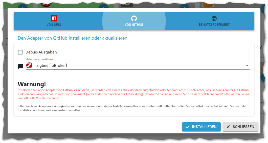

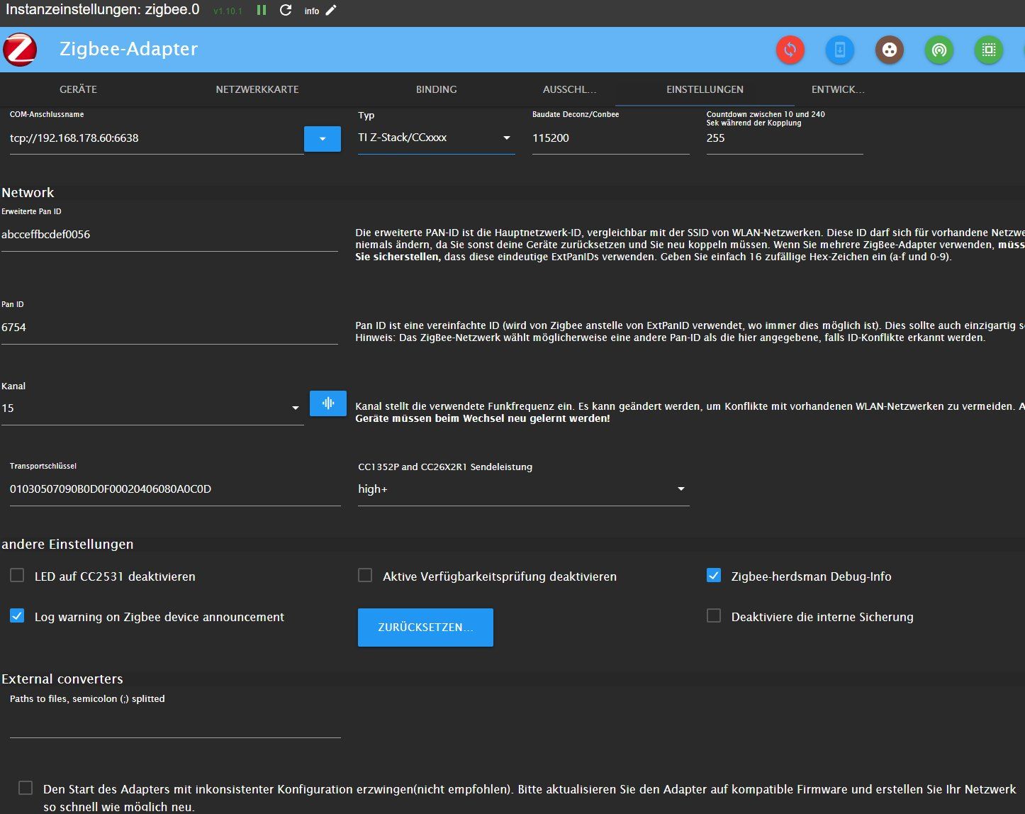

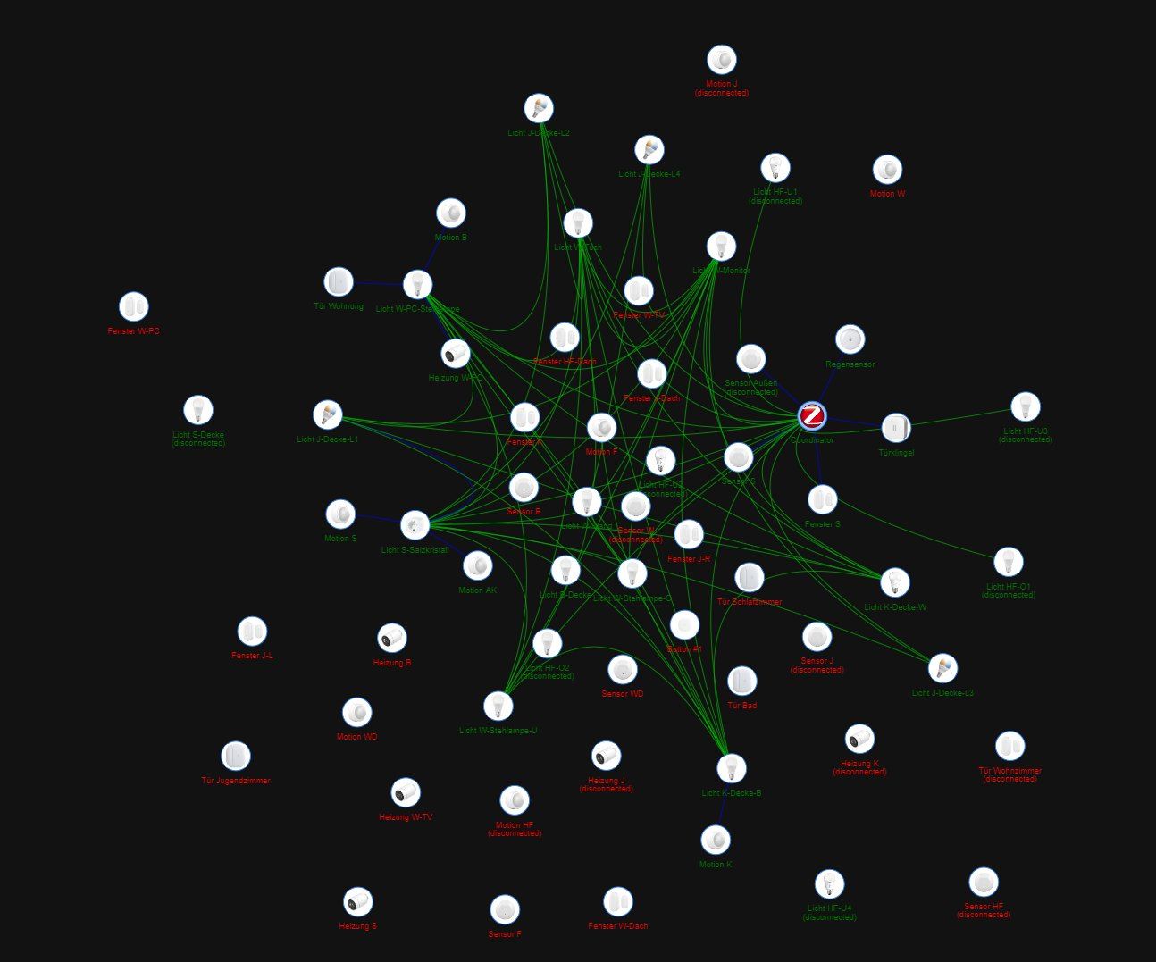

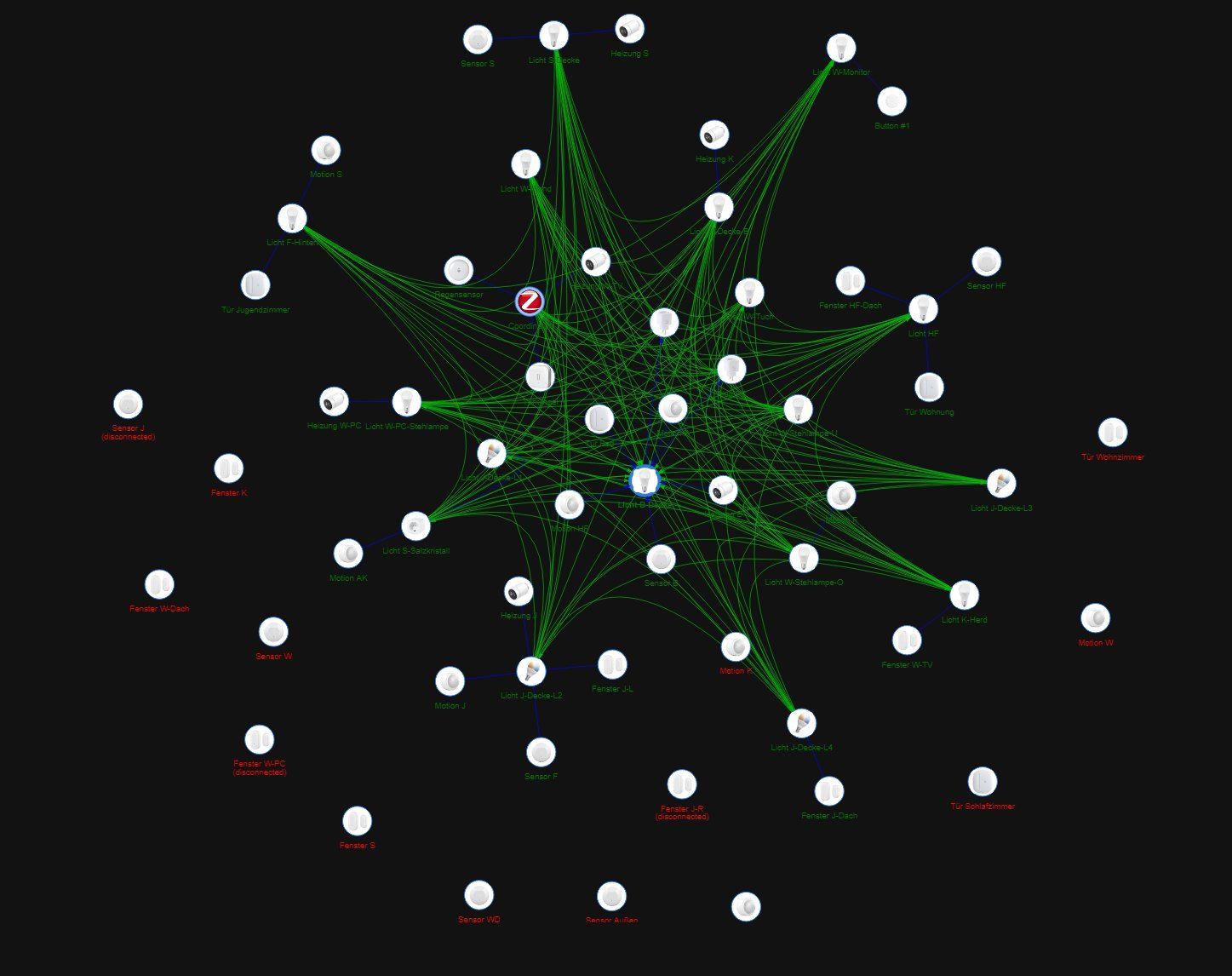

      Scheinbar liegt es am Zigbee Adapter. Ich hatte für eine Weile immer die Beta Updates geladen gehabt, bis die Probleme anfingen. Hab dann den Adapter entfernt und manuell die Version 1.8.24 installiert, weil diese Version angeblich gut laufen sollte. Hat aber leider nicht geklappt. Hab dann auf die Stable 1.9.7 geupdatet. Wieder ein Großteil meiner Geräte weg. Jetzt bin ich nochmal zurück auf Version 1.9.5 und die Geräte sind weiterhin offline.

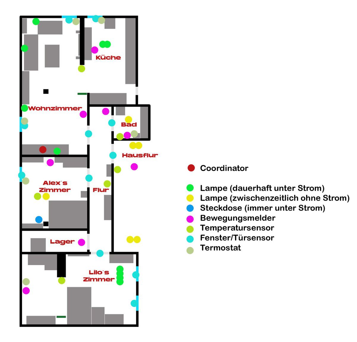

      Ich habe keine Ahnung wie ich vorgehen soll. Sind euch solche Fehler bekannt? Habt ihr eine Idee wie ich mein System wieder zuverlässig ans laufen bekomme?

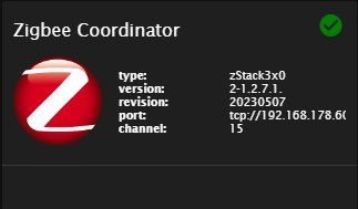

      Das ganze läuft auf einem Mini PC mit Ubuntu. Für das Zigbee Netzwerk benutze ich das Zigbee LAN Gateway CC2652P, was ich hier aus dem Forum habe.

        zuerst.. der coordinator ist alt 20220219 und dann noch eine fehlerhafte Version drauf.
        dann sind mehrere Lampen(router) von Strom .. Fehlermeldung " Data request failed with error: 'No network route' (205)" ..warum.. ?? werden die per Lichtschalter abgeschaltet wenn ja.. dann hast du dein nächstes Problem lokalisiert

            @alyxabyss sagte in Zigbee Geräte müssen ständig neu gekoppelt werden:
            Scheinbar. Wenn ich mir das Bild von Dir anschaue dann sind es lt. dem Screenshot primär batteriebetriebene Sensoren die ihre Verbindung verlieren.
            • Was ist mit den Lampen die (hoffentlich) dauerhaft am Strom sind ? Verlieren diese auch ihre Verbindung ?
            • Was ist mit der Funkabdeckung ?
            • Was ist mit Störsendern (2.4 GHz Netzwerk wird für vieles genutzt, unter anderem auch Zigbee und Wlan
            • Wo ist der Koordinator platziert ?
            A.

              Die meisten Lampen sind dauerhaft unter Strom. Es gibt allerdings Ausnahmen: Im Badezimmer wird der Strom fürs Licht abgeschaltet, weil sonst permanent die Lüftung läuft. Im Schlafzimmer (Alex Zimmer) wird die Deckenlampe öfter mal (ausversehen) abgeschaltet. Und im Hausflur habe ich einige Lichter die regelmäßig vom Strom getrennt werden. Das ich ganz oben im Dachgeschoss wohne (wo in der Regel keine anderen Nachbarn hoch gehen), habe ich vor meiner Tür einen Bewegungsmelder und die Lampen mit smarten Birnen versehen, damit wenn man bei mir vor der Tür steht, das Licht im Hausflur bunt wird. Der Strom wird aber wie in so ziemlich jedem anderen Hausflur auch, nach wenigen Minuten abgeschaltet.
              WLAN Geräte gibt es hier leider viele. Allerdings lief monatelang alles Problemlos. Die Probleme mit den Zigbee Geräten treten erst seit wenigen Wochen auf ohne das an den Positionen der Geräte etwas verändert wurde.
              Der Coordinator befindet sich im Wohnzimmer. Also quasi im ersten Drittel der Wohnung. Allerdings machen auch die Sensoren Probleme die sich in der Nähe des Coordinators befinden.
              Im Flur habe ich 2 Deckenlampen die über WLAN betrieben werden und das Signal nicht weitergeben.
              Könnte ich austauschen. Hab die da nur hängen weil die nett aussehen. Die LEDs sind da aber verbaut und man kann nicht einfach die Birnen wechseln. Wäre aber vielleicht nicht verkehrt wenn ich mir meine Map mal ansehe.

              Den Coordinator hatte ich zuletzt über die eigene Weboberfläche aktualisiert.

                      Der Zigbee Kanal steht aktuell auf Kanal 14. Den habe ich jetzt nicht geändert.
                      Ich habe nun alle Geräte nochmal frisch gekoppelt und schau mal wie lange es dauert bis diese wieder als Offline angezeigt werden. Dann probiere ich mal Kanal 15 aus.
                      Die Lampen die ausgeschaltet werden, werde ich morgen erstmal durch normale Glühbirnen ersetzen.
                      Als Koordinator nutze ich den CC2652P in der LAN Version. Den hatte ich hier im Forum von @dimaiv erworben vor etwa 2 Jahren. Über die Weboberfläche hab ich den ESP32 auf die neuste Version upgedatet. Diese ist allerdings auch schon über 400 Tage alt. Scheinbar gibt es da aber keine neuere Version.
                      Ich denke aber mal das man da noch eine Firmware für Zigbee selbst brauch und diese dann mit dem Zigstar Multi Tool flashen muss. Das hab ich allerdings noch nie gemacht und ich weiß auch nicht welche Firmware ich dafür überhaupt flashen muss.
                        arteck Developer Most Active @AlyxAbyss last edited by arteck
                        Kanal 14.
                        damit wirst du Probleme haben da nicht alles Geräte alle Kanele unterstützen.. würde dir empfehlen direkt auf 15 zu wechseln und die Fritte auf 6 oder 11..
                        mit Kanal 1 hast du eine Überschneidung zu Zigbee
                        hier mal lesen
                        https://www.digitalzimmer.de/artikel/wissen/philips-hue-zigbee-kanalwechsel/
                        ist zwar alt aber immer noch aktuell
                          AlyxAbyss @arteck last edited by AlyxAbyss
                          @arteck
                          Danke.
                          Dann werde ich mich wohl mal dransetzen und alle Geräte neu anlernen müssen ^^
                          UPDATE:
                          Ich habe den WLAN Kanal der Fritzbox auf 6 geändert. Kanal 6 war auch recht frei.
                          Den Kanal für Zigbee hab ich nun auf 15 geändert und alle Geräte neu angelernt.
                          Der Zigbee Adapter ist während der Kopplung öfter mal abgestürzt. Einige Sensoren musste ich noch ein zweites mal anlernen bis sie fehlerfrei erkannt wurden.

                          Ich habe jetzt eine neuere Firmware auf dem Koordinator geflashed. Hab dafür das ZigStar MultiTool benutzt und folgende Datei aufgespielt: "CC1352P2_CC2652P_other_coordinator_20230507.hex"
                          	Coordinator firmware version: {"type":"zStack3x0","meta":{"transportrev":2,"product":1,"majorrel":2,"minorrel":7,"maintrel":1,"revision":20230507}}
                          Hab scheinbar nix zerschossen. Scheint zu laufen und die Geräte sind auch alle erreichbar.

                                        Eventuell könnte es damit Zusammenhängen, dass ich dem Koordinator eine neue Firmware verpasst habe.
                                        Dabei hatte ich 2 zur Auswahl:
                                        https://github.com/Koenkk/Z-Stack-firmware/tree/master/coordinator/Z-Stack_3.x.0/bin
                                        Ich hatte die "CC1352P2_CC2652P_other_coordinator_20230507.zip" aufgespielt.
                                        Laut diesem Beitrag von @dimaiv habe ich den Ebyte Chip verbaut (Ich habe das "B" und die Rote Markierung auf dem Gerät) und muss dann die Firmware "Other Coordinator" verwenden.
                                        https://forum.iobroker.net/post/1002062
                                        Hab ich ja getan. Nur bin mir jetzt nicht sicher ob die Version die ich benutzt habe "gut" ist.
                                        Meine aktuellen Zigbee Einstellungen:
                                        Meine aktuelle Netzübersicht:

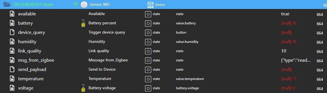

                                        Das Problem, dass Geräte nun als online angezeigt werden, aber keine Informationen liefern ist jetzt aber neu.

                                          es liegt nan der Firmware die du aufgespielt hast zur zeit einen Bug und dann ist auch noch in der 10.0.1 ein Problem mit xiomi cluster gewesen..
                                          nimm die Firmware erstmal von hier
                                          https://github.com/Koenkk/Z-Stack-firmware/discussions/483
                                          und installier die GIT version des Adapter
