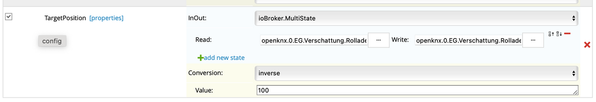

            nic.o @ThomasD 0 last edited by
            Hi @thomasd-0
            das Thema kenne ich. Du musst den Wert invertieren. 0=100 und 100=0. Das geht relativ easy mit yahka boardmitteln. Ich häng dir mal einen Screenshot mit ran. Ist bei "CurrentPosition" das selbe wie bei "TargetPosition"
            Lass mich wissen ob es geholfen hat 🙂
            VG
            Nico
            YAHKA Inverse Funktion

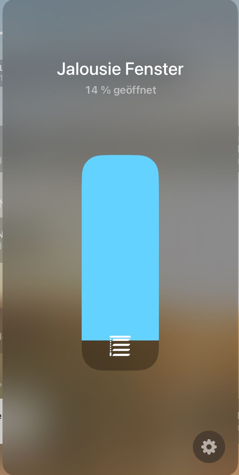

              ThomasD 0 @nic.o last edited by ThomasD 0
              @nic-o Hallo Nico, ich habe die Einstellung bei Conversion genau so wie Du. Allerdings zeigt er bei 86% vom KNX 14% geöffnet bei der HomeKit App an.
              Ich benutze allerdings nicht den ioBroker.MultiState, stattdessen nur ioBroker.State.
              Was macht das MultiState und was wird da erwartet??
              Thomas

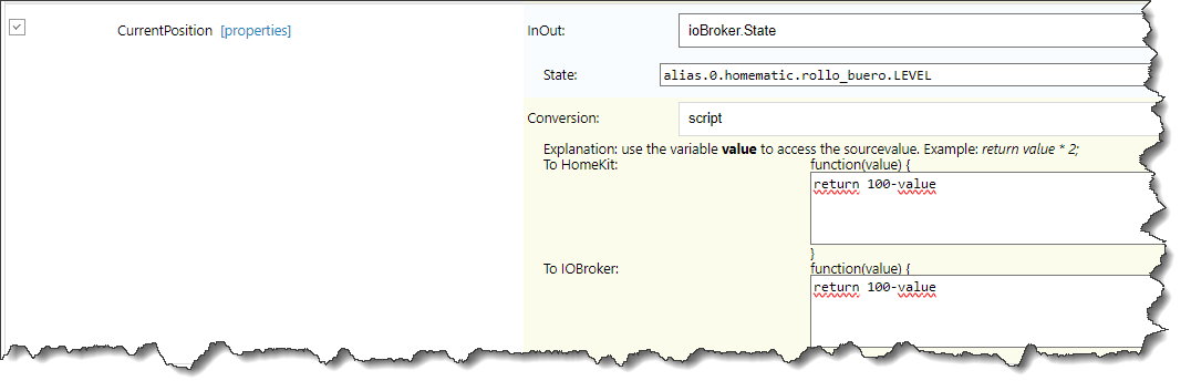

              • Codierknecht
                Codierknecht Developer Most Active @ThomasD 0 last edited by
                @thomasd-0
                Versuch's mal mit Conversion "script" und dort return 100 - value

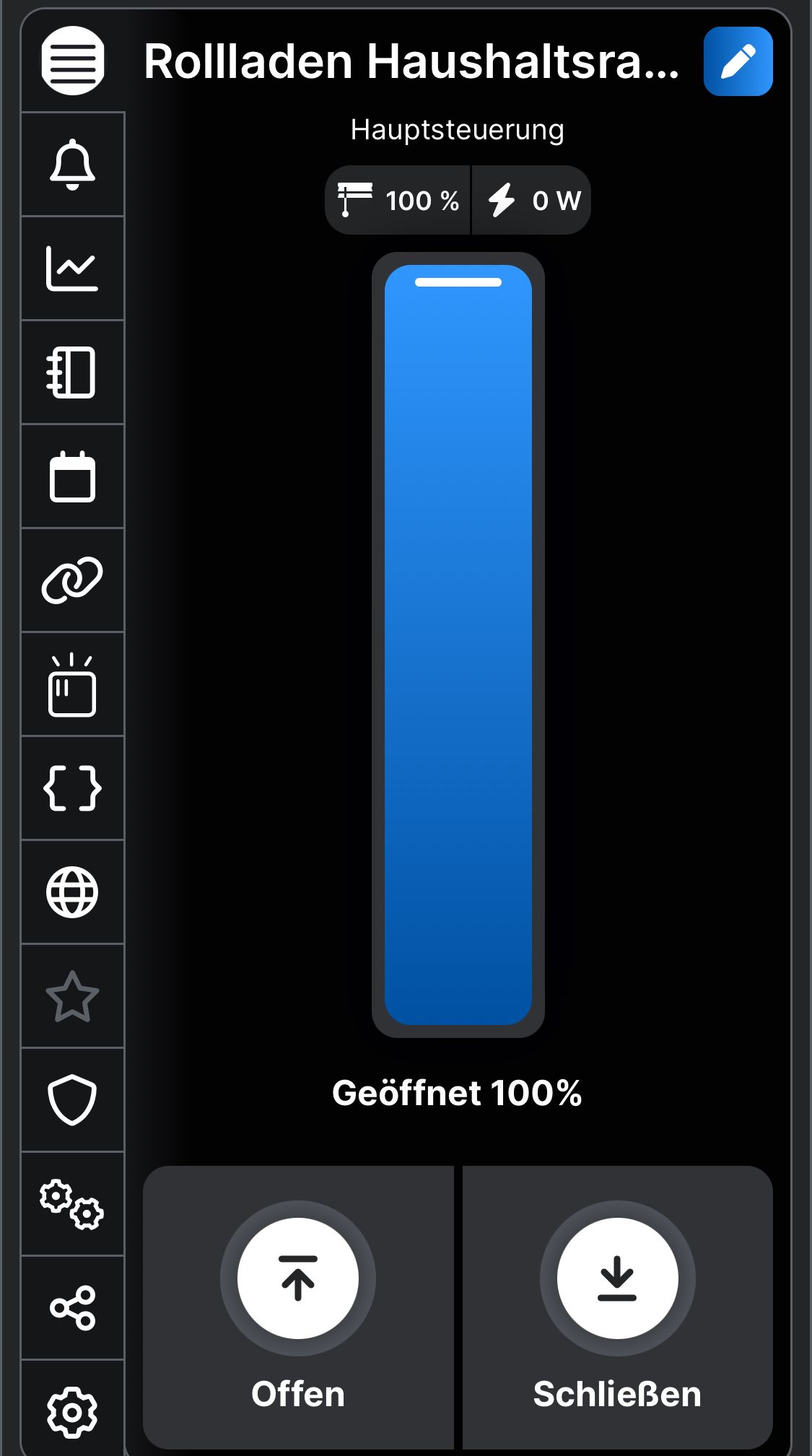

                  Hallo.
                  Habe meine Shelly Plus 2PM Rolladen erfolgreich in den Yahka Adapter per Window Covering installiert und sie funktionieren auch in der Home App. Leider kann ich sie nur mit einem Slider bedienen und nicht wie in der Shelly App auch per Button. Habe auch nicht in Window Covering dafür gefunden. Wer kann mir helfen das ich die Button für Rauf und Runter auch in der Home App habe.
                  Das Foto zeigt die Shelly App. Und genauso sollte es in der Home App sein.
                  Gruß Dirk
                  • Codierknecht
                    Codierknecht Developer Most Active @flotti last edited by Codierknecht
                    @flotti sagte in YAHKA - KNX Rolladen Stoppen:
                    Das scheitert daran, dass Apple das nicht vorgesehen hat.
                    Was die Home-App betrifft, muss man sich mit dem begnügen was Apple vorgibt.
                    Du kannst höchstens 2 separate Schalter verwenden.
                      ThomasD 0 @Codierknecht last edited by
                      @codierknecht hallo, leider funktioniert das auch nicht das mir die korrekte. %-Werte zur Rolladen Position zurückgegeben werden. Oder ich trage das nicht an der richtigen Stelle ein? Wo muss das eingetragen werden??
                      Thomas
                      Codierknecht L 2 Replies Last reply Reply Quote 0
                      • Codierknecht
                        @thomasd-0 sagte in YAHKA - KNX Rolladen Stoppen:
                        Bei "CurrentPosition"?
                        Meine HM-Aktoren brauchen das nicht.
                        Ich würde es mal so versuchen:
                          lessthanmore @ThomasD 0 last edited by
