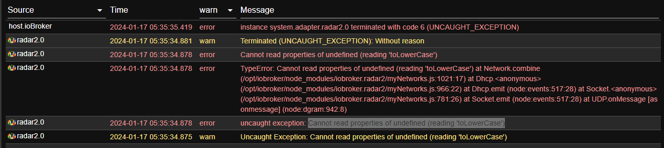

      Regelmässig ein bis zwei mal pro Tag verabschiedet sich der radar2 Adapater und hinterlässt dann folgende Logs:
      Hat jemand evt. eine Idee woran das liegen könnte? Die überwachten IP'Adressen sind alle aktuell, es gibt keine Einträge die auf "tote" Objekte verweisen oder ähnliches, MAC Adressen sind auch korrekt. Habe schon alles mögliche versucht, de- und neuinstallation, kontrolle aller Einträge, div. Optionen im Adapter usw. aber bis jetzt konnte ich keine Lösung finden. Verwende version v2.1.0 vom radar adapater, das gleiche verhalten tritt aber auch mit den letzten paar älteren Version auf.

        @houbi irgendein Gerät hat keine ip

          Hallo @arteck
          Vielen Dank für die prompte Antwort 👍
          Ich habe nur 3 Geräte in meiner Liste, den Radar Adapter selbst sowie das Handy von mir und das von meiner Frau. Sofern die zwei Handy's im WLAN sind lassen sich diese auch unter den registrierten IP's pingen. Es gibt keine Geräte ohne IP oder MAC Adresse.
          Evt. noch eine Idee?
