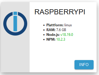

      Aktuell habe ich npm 10.2.3 installiert.

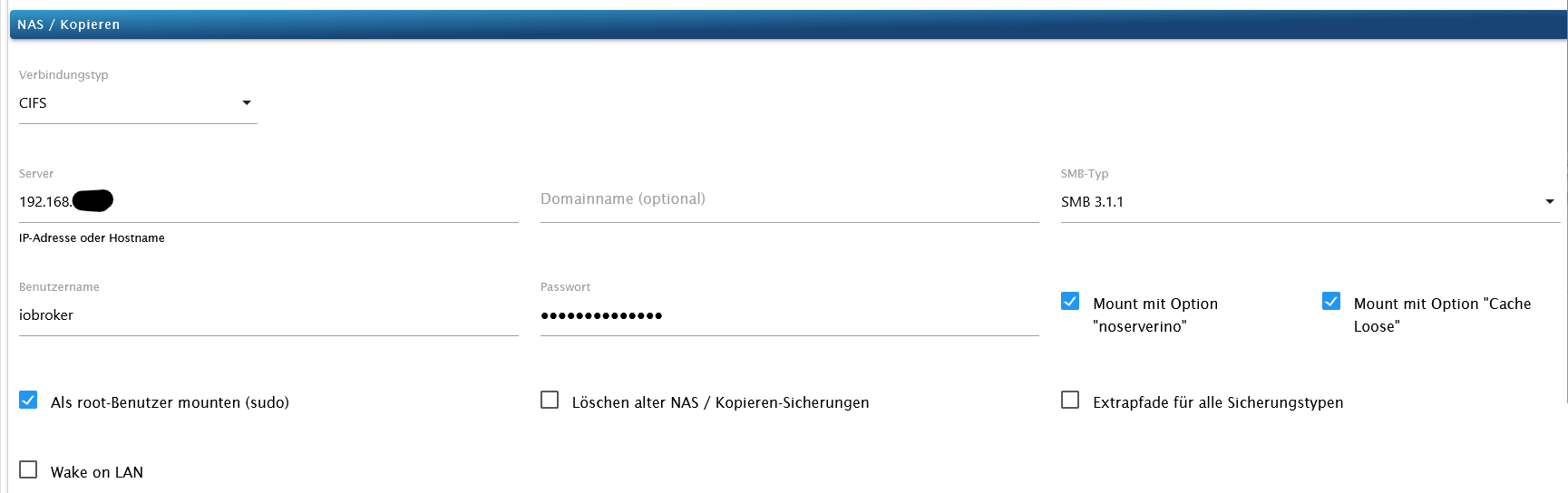

            @duffy
            Und ich würde auch mal schauen, ob deine Backups wirklich vollständig geschrieben und gelesen werden können.
            Deine derzeitigen Mount-Optionen sind eigentlich für das FritzNAS falsch.

              • Duffy
                Duffy @Thomas Braun last edited by
                @thomas-braun
                Danke für den Hinweis.
                Ich habe soeben noch mal ein Backup angestoßen und es wurde auf die Nas der FB geschrieben und auch in die Dropbox.
                Started iobroker ...
                [DEBUG] [mount] - cifs-mount command: "sudo mount -t cifs -o username=iobroker,password=****,noserverino,cache=loose,rw,uid=iobroker,gid=iobroker,file_mode=0777,dir_mode=0777,vers=3.1.1 //192.168.178.1/fritz.nas/BACKUPS/iobroker-backup /opt/iobroker/backups"
                [DEBUG] [mount] - mount successfully completed
                [DEBUG] [mount] - done
                [DEBUG] [iobroker] - host.raspberrypi 8202 states saved
                [DEBUG] [iobroker] - host.raspberrypi 8818 objects saved
                [DEBUG] [iobroker] - Backup created: /opt/iobroker/backups/iobroker_2024_01_17-13_15_50_Smarthome_backupiobroker.tar.gz
                [DEBUG] [iobroker] - This backup can only be restored with js-controller version up from 4.1

                Kannst du mir bitte noch sagen wo du den Fehler vermustest so das ich dir von meinen Einstellungen noch einen Sc´reenshot zukommen lassen kann?
                  Thomas Braun Most Active @Duffy last edited by
                  @duffy
                  Bei meinem FritzNAS müssen die Optionen 'noserverino' und 'cache=loose' gesetzt sein. Sonst werden da korrupte (zu kleine) Dateien geschrieben.
                  • Duffy
                    @thomas-braun
                    die sind bei mir auch drin.
