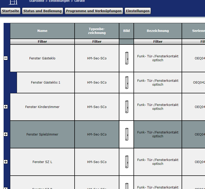

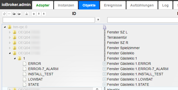

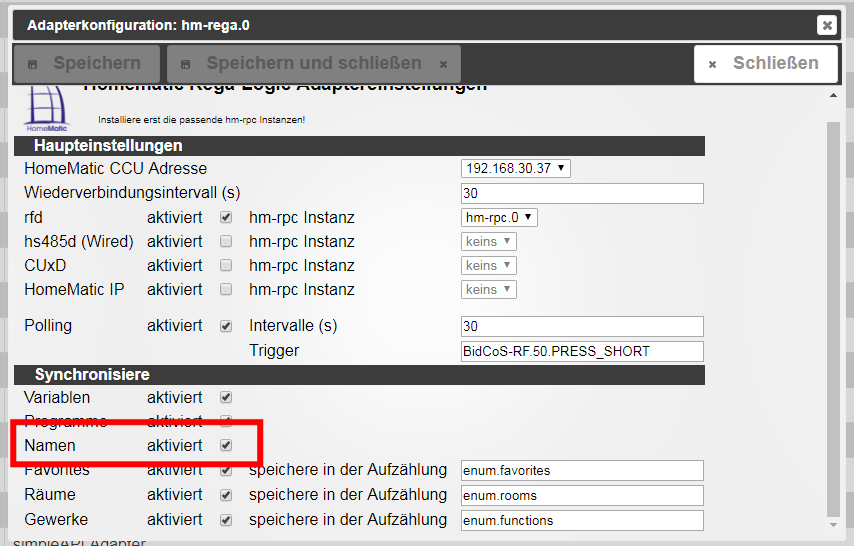

            • kmxak
              Hi danke für das Script und den denkanstoß es über Gewerke zu machen.
              Nun habe ich nur noch das Problem das ich den Namen als HM-Sec-SCo …... angezeigt bekomme und nicht als z.B Küche.
              In der Homamatic habe ich schon Namen vergeben aber irgendwie nimmt der immer die Bezeichnung.
              Kann man das ändern?
              • BuZZy
                BuZZy last edited by
                Hier mal wie es bei mir in der CCU2 aussieht und die Namen in ioBroker (die automatisch übernommen werden). Wenn die Namen nicht automatisch in ioBroker aktualisiert werden mal den Homematic REGA Adapter in ioBroker neu starten und prüfen ob die Übernahme der Namen aus der CCU aktiviert ist:

                                  function countLichter(obj) {
                                     var textLICHTER      = [];
                                     cacheSelectorLICHTER.each(function (id, i) {
                                        var status = getState(id).val;
                                        var obj    = getObject(id);
                                        if (status === true && textLICHTER.indexOf(obj.common.name.substr(0, obj.common.name.indexOf(':'))) === -1) {
                                           textLICHTER.push(obj.common.name.substr(0, obj.common.name.indexOf(':')));
                                      setState("Watchdogs.Lichter.WelcheSindOffen",     textLICHTER.join(', '));
                                      setState("Watchdogs.Lichter.WieVieleSindOffen",   textLICHTER.length);
                                  cacheSelectorLICHTER.on(function(obj) {
                                     countLichter(obj);
                                  schedule("0 */1 * * *", function () {
                                      countLichter();
                                  Probier es mal da mit..
                                  Gruß `
                                  Cool. Läuft!
