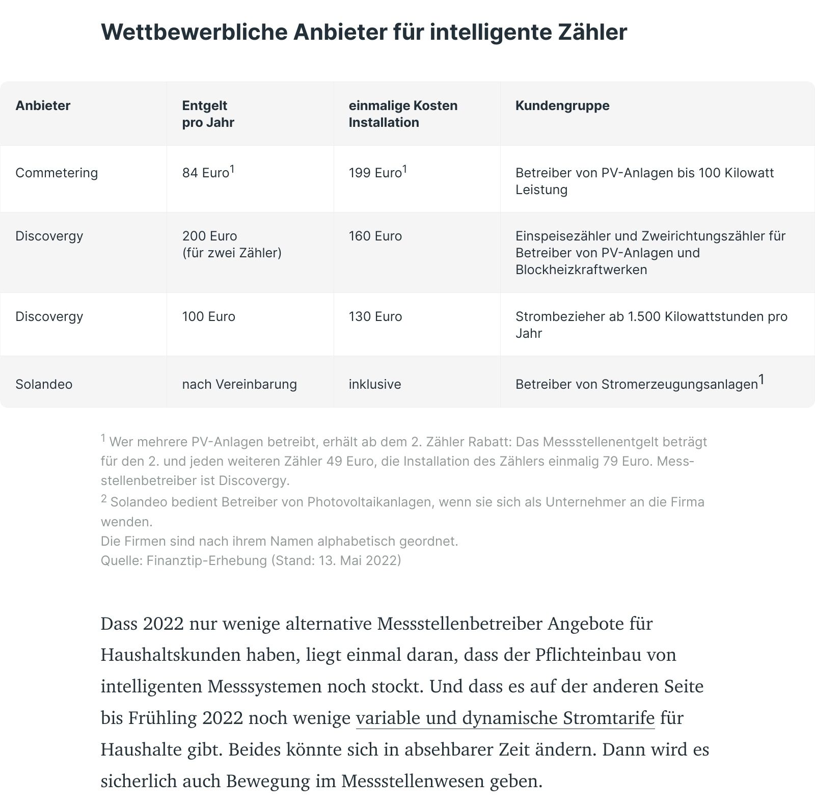

          Hmm, wie darf ich dann (ist nur eines von vielen Quellen), diesen Beitrag (https://www.finanztip.de/wechsel-messstellenbetreiber/) verstehen (siehe Punkt drei).
            Homoran Global Moderator Administrators @Mojito Joe last edited by Homoran
            @mojito-joe sagte in Adapter "smartmeter":
            @homoran sagte in Adapter "smartmeter":
            Da ich gelesen habe, dass man sich seinen Messtellenbetreiber aussuchen darf, stellt sich mir auch die Frage, warum ich mir dann nicht einen Betreiber suchen sollte, der einen ioBroker-"kompatiblen" Smart Meter anböte.
            da gibt's nichts auszusuchen. Außer du bist bereit in den Bereich eines dir genehmen Netzbetreibers umzuziehen.
            das kannte ich noch nicht.
            Kann daran liegen
            Es gibt zwei bundesweit tätige Messstellenbetreiber, zu denen Du wechseln kannst.
            dass das sehr limitiert ist.
            edit:
            ... und erst 2008 eingeführt wurde und
            Samson71 Mojito Joe 2 Replies Last reply Reply Quote 0

                Naja, zum einen ist der Artikel von 2022 und weist mehrfach daraufhin, dass sich das bis zur Umsetzung der gesetzlichen Vorgaben mit großer Wahrscheinlichkeit noch verbessert und zum anderen sind zwei weitere Messstellenbetreiber evtl. schon zwei Anbieter von "kompatiblen" Smart Metern. Weiter unten sind schon vier Anbieter in einer Tabelle genannt - zumindest scheint für meinen Fall Discovergy möglich zu sein, aber (noch) keine Ahnung von deren Smart Meter 🙂
                Habe bzgl. Wechsel auch noch gar nichts weiter recherchiert.
                    höchstens 3 😉
                    Mojito Joe 1 Reply Last reply Reply Quote 0

                      Korrekt, vier Zeilen mit drei Anbietern... 😘

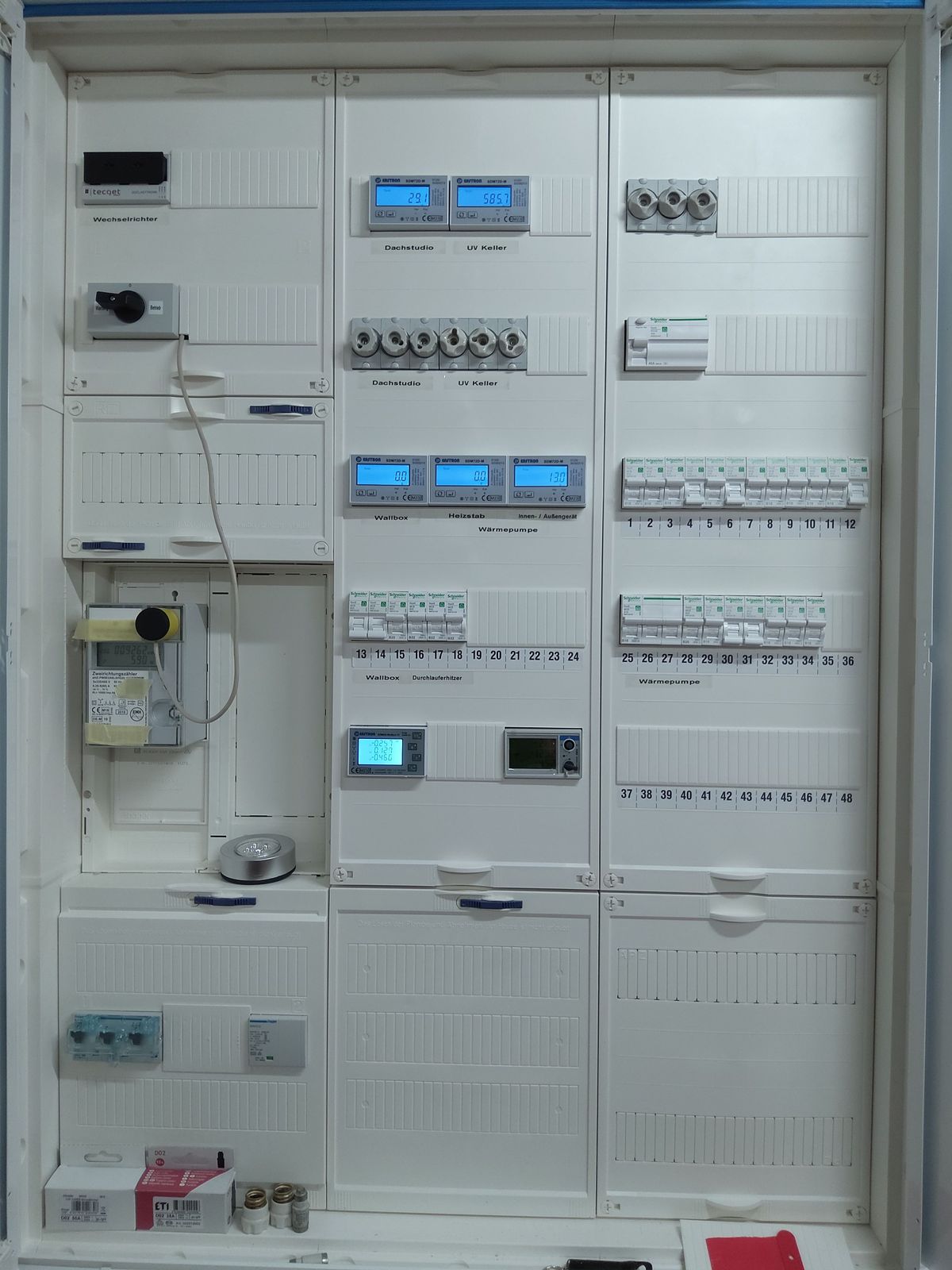

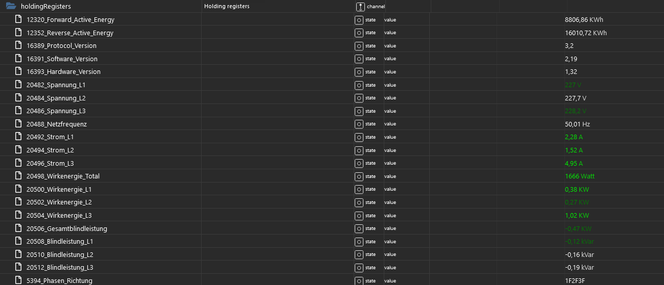

                                Viele nutzen hier die Zähler von Eastron SDMxxx und dann mit Modbus Anbindung.
                                Ich persönlich nutze einen InePro 380M per Modbus und Frage diese Daten ab:
