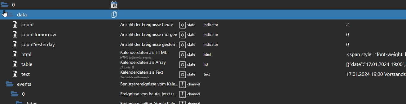

              Du musst den DP
              ical.0.data.table

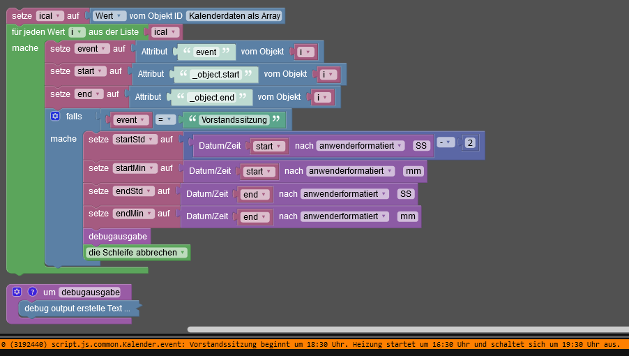

              auswerten. Habe mir eben mal einen Termin "Vorstandssitzung" für morgen von 18:30 Uhr bis 19:30 Uhr im Kalender angelegt.
              Dann mit folgendem Blockly den DP "zerlegt":
              Könnte man dann als Trigger einen Zeitplan nehmen und die Start- und Endzeit der Heizung als CRON weitergeben.
