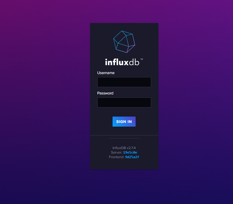

      Hallo
      habe den iobroker influx Adapter installiert, ist auch grün, allerdings komme ich nicht mit der IP Adresse und dm Port 8086 auf die Web Plattform.
      Fehlermeldung, 404 page not found
      Hat jemand einen Tip
        @michihorn sagte in iobroker influx:
        welche Web Plattform?
          michihorn @arteck last edited by michihorn
          @arteck sagte in iobroker influx:
          Wie gesagt influx läuft:

          • Marc Berg
            Marc Berg Most Active @michihorn last edited by
            Welche Version von InfluxDB hast du wie installiert?
              michihorn @Marc Berg last edited by michihorn
              @marc-berg sagte in iobroker influx:
              1.8.10
              Anleitung aus dem Web.
              • Marc Berg
                1.8.10
                Da gibt's keine WebGui für, erst ab Version 2.x.
                  Stimmt du hast recht.... Danke
                  Habe noch eine V.2x auf einem anderen Rechner, daher war ich irritiert
                  Kann ich die 1.8 ohne weiteres updaten auf 2.x?
                  • Marc Berg
                    Marc Berg Most Active @michihorn last edited by Marc Berg
                    Nicht ganz "ohne weiteres". Hier ist eine Anleitung dazu
                    https://docs.influxdata.com/influxdb/v2/install/upgrade/v1-to-v2/
