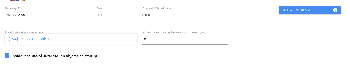

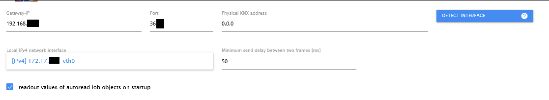

          aus dem openknx-adapter:
          32b0143a-8dd8-4200-bda1-c6f3bfc32eac-grafik.png abdf00e4-04fd-41a0-974d-26d210ba2121-grafik.png

            @christiansr sagte in Docker Netzwerkprobleme:
            Ich habe jetzt noch zusätzlich die Ports für Backitup aufgenommen
            dann hast du Bridge
            also z.b KNX
            3671 : 3671
            ChristianSr 1 Reply Last reply Reply Quote 0

                    laut deinem Screenshot ( Adapter KNX ) sehe ich wie auch schon erwähnt den Bridge-Modus bzw. auch nach deinem Wortlaut
