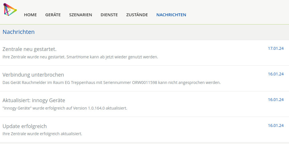

      bubiman last edited by
      seit 2 Tagen, was rein zufällig (🤥 ) mit einem Update der Zentrale und der Sensoren zusammenfällt, werden von 2/3 meiner eingebundenen Bewegungsmelder die Bewegungen nur stark verzögert im iobroker angezeigt. Teilweise dauert es 20sec bis sich der Counter ändert. Da ich über die Bewegung meine Lampen in der Wohnung steuere sind die damit quasi nutzlos geworden.
      Weiß jemand was ich da machen kann?

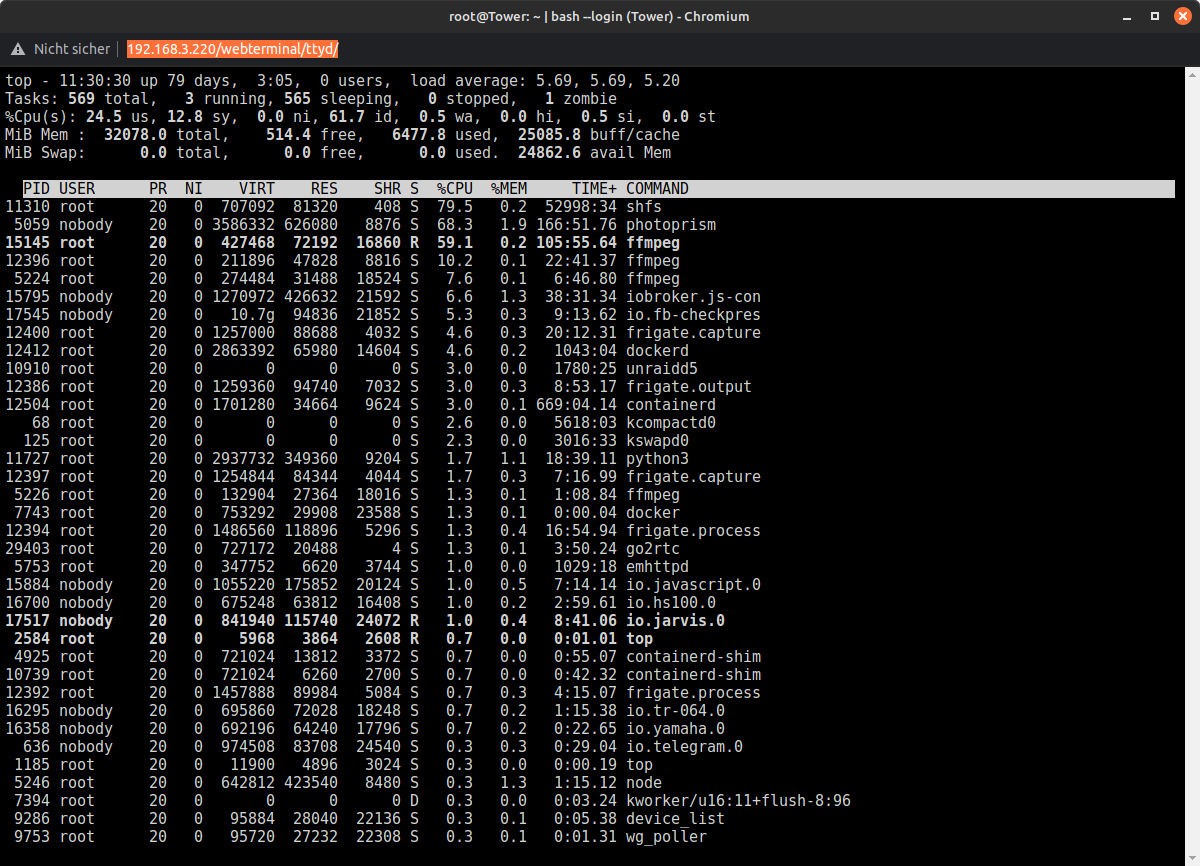

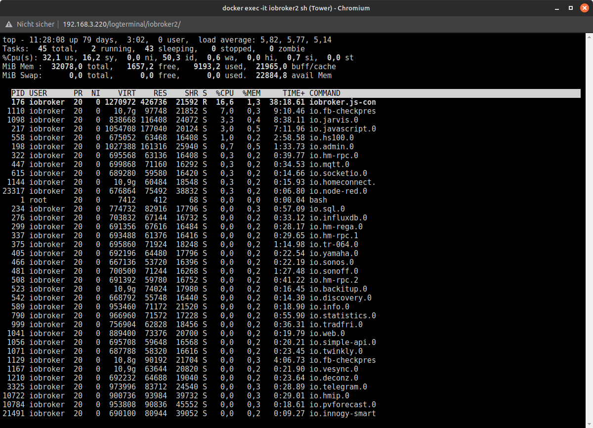

          Ich hoffe, dass das folgende die richtige Ausgabe ist.
          Langfassung:

            Homoran Global Moderator Administrators @bubiman last edited by
            @bubiman sagte in Innogy: deutliche Verzögerung bei Bewegungsmeldern:
            Virtualization : Docker
            so etwas gehört immer in den Eröffnungspost!
            load average: 6.34, 6.07, 5.29
            viel zu hoch
            da rödelt irgendetwas massiv.
            mal mit top nachsehen was das ist.
            :38:55 up 79 days,
            ist wohl nach update nicht neugestartet
            was wurde denn wie upgedated?
            bei Docker ist das nicht der "normale" Weg!

              Einmal top in der Konsole des iobroker Dockers:
              und einmal in der unraid Konsole:
                @bubiman ich bin jetzt eigentlich raus, da ich mich mit docker, unraid &co. wegen der unnötigen Komplikationen nicht befasse.
                Nur noch ein lerzter Hinweis:
                die load average enthält neben CPU Last auch die Betrachtung von I/O Vorgängen.Die Verteilung der CPU Lasten ksnn ich bei dir nicht wirklich beurteilen sieht aber nicht so gravierend schlecht aus, wie die Load average es vermuten ließe.
                Dann könnten noch irgendwelche Probleme bei irgendwelchen I/O Vorgängen das System ausbremsen.

                      Danke für deine Unterstützung. In der Unraid Übersicht wird für den iobroker Docker ne CPU Last von 1-5% angegeben. Das hatte ich bisher immer als unkritisch angesehen. Der Atom hat eigentlich nur wirklich was zu tun wenn der Import von PhotoPrism läuft.
                        und dann hat der gesamte host keine Power mehr.
                        je nach Atömchen ist der nicht für so viele Anwendungen parallel ausgelegt.
                        Möglicherweise blockiert der Import auch die I/O Kanäle
