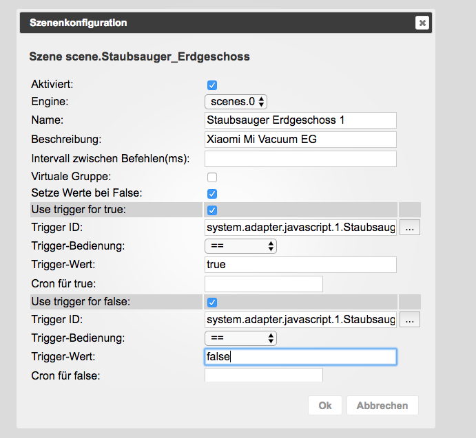

      Was ich gerne hätte und wobei ich einen Denkanstoß benötige:
      Ich würde gerne mit dem Befehl: "Alexa, Staubsauger Erdgeschoss aktivieren", den Xiaomi loslaufen lassen (Start Vacuum), allerdings mit "Alexa, Staubsauger Erdgeschoss deaktivieren" den Sauger Pausieren (Pause Vacuum) und dann zum Dock zurückfahren lassen (Go Home).
      Ist es nicht möglich dies in einer Szene zu verbauen?
      Ich verstehe offensichtlich die Optionen wie "Setzen bei False" nicht richtig.
      Ist es möglich wenn eine Szene True wird, bestimmte Einzelfunktionen auf False springen zu lassen (Pause Vacuum, Go Home), während eine andere True wird (Start Vacuum)?
      Gleichwohl das ganze dann andersrum - wird die Szene Staubsauger Erdgeschoss False, soll Start Vacuum False und erst Pause Vacuum sowie anschließend Go Home True werden.
      Wenn ich die Funktionen in 2 unterschiedliche Szenen verbaue, funktioniert das ganze. Aber ich hätte gerne nur einen Befehl.

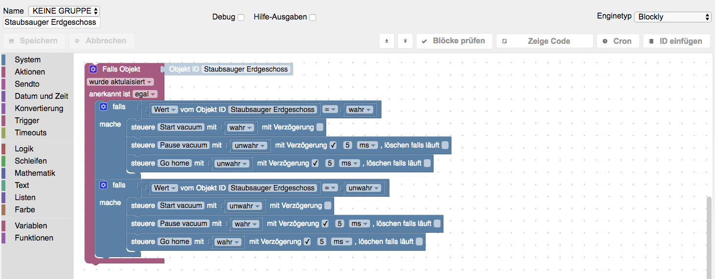

                        pxstd last edited by
                        Hey Heiko!
                        Vielen Dank!
                        Also wenn ich richtig verstanden habe, dann genau so:
                        Das Script muss aber nirgendwo anders mehr referenziert werden, weil es ja die Stati des Hilfsobjektes bei akutalisierung abfragt, richtig?
                        Und jenachdem wie sich dieser, getriggert durch das Alexa-Cloudadapter Smart ändert, führt er die in Script gewünschten Funktionsänderungen aus?

                          Das macht einen guten Eindruck 🙂
                          in wie weit es eben Sinn macht die nachfolgenden Stati mit 5 MS Verzögerung auf unwahr/wahr zu setzen wirst Du im Zweifel am besten wissen, ich habe so ein Saugetier nicht, aber genau so ist das gemeint 8-)
