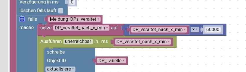

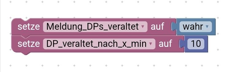

      Ohne Trigger werden zuerst folgende Variablen befüllt.
      Im eigentlich Skript kommt dann der Timeout:
      Aber irgendwie löst er schon nach ca 1sek aus anstatt wie gewünscht nach 10min.

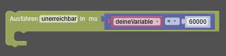

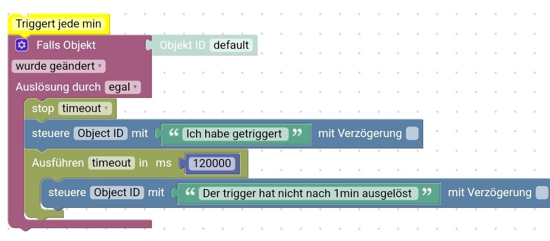

        glaub du hast den falschen timeout-block.. sollte doch dieser hier sein, oder (und nach der ms die variable einfuegen..)??
        • DJMarc75
          DJMarc75 @David G. last edited by
          @david-g wie @ilovegym schon schrieb, falscher Baustein.

                      Ein Screenshot vom ganzen Blockly könnte hilfreich sein 😉
                      • David G.

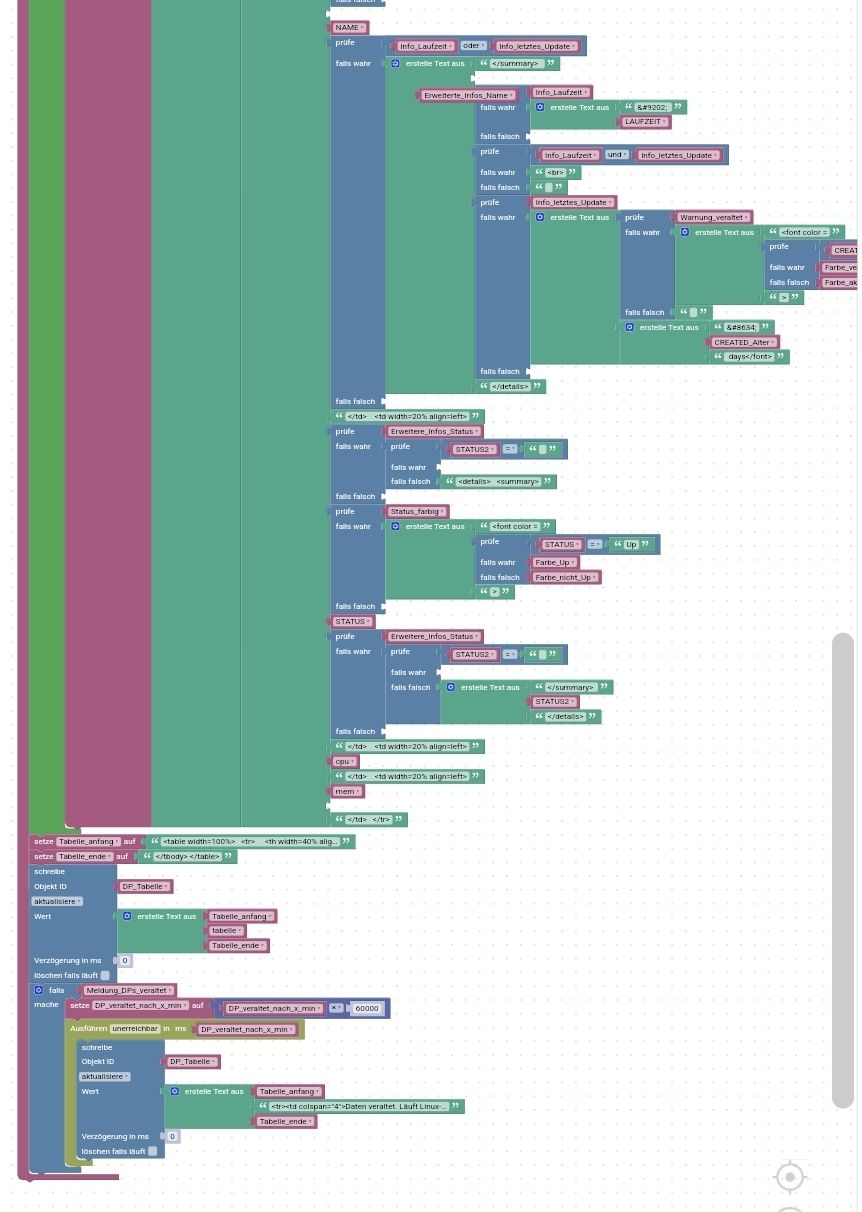

                        David G. @DJMarc75 last edited by David G.
                        @djmarc75
                        Hoffe ist nicht zu klein
                        Eigentlich zählt nur das, nach der langen Schleife.
                        Nachdem das Script getriggert hat, ist die Tabelle für ca 1sek korrekt, dann kommt der Inhalt aus dem timeout.

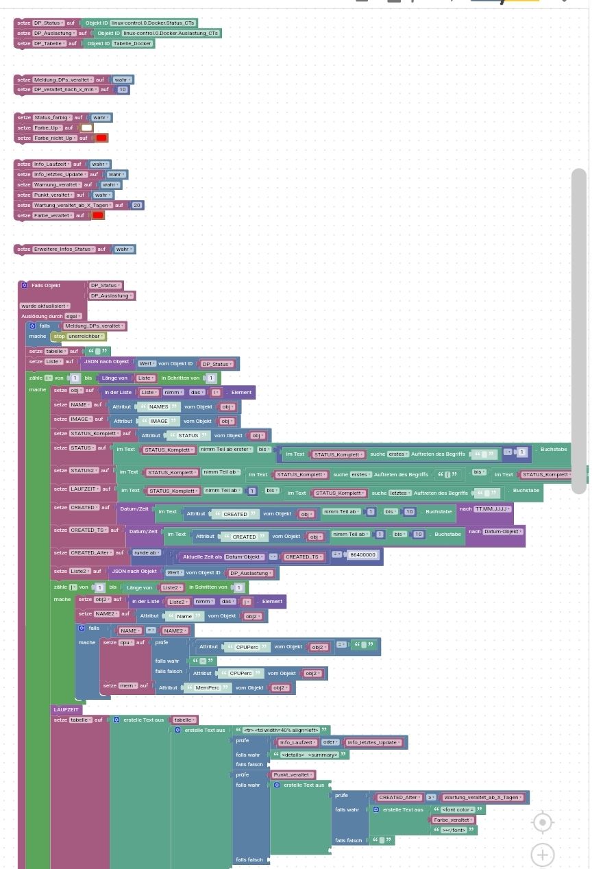

                          Du bist Dir bewusst dass sämtliche Variablen welche Du manuell ausserhalb eines Triggers setzt auch nur bei Skriptstart geschrieben werden ?
                          • David G.
                            @djmarc75
                            Ja, das sind Einstellungen für die generierte Tabelle. Farben, Wwarnungen etc.

                              @david-g Wie oft werden denn diese Variablen aktualisiert?

                              • David G.
                                @djmarc75
                                Garnicht, bzw einmal bei Konfiguration.
                                Hab ich so gelöst, da die DPs aus den Variablen mehrmals im Skript vorkommen.
                                Die Tabelle kommt in die Sammlung aus meint Signatur, so ist es für die anderen User leichter,
                                die 3DPs einmal oben anpassen und fertig.
                                Die DPs dahinter alle 5min (in meinem Setup).

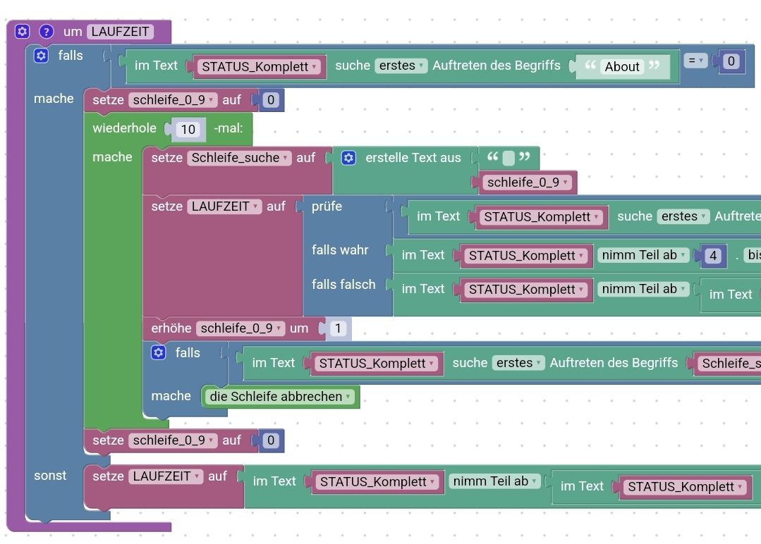

                                  und was steht in der Funktion "Laufzeit" ? Die haste nicht gezeigt.

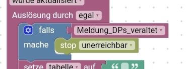

                                    Am beginn prüfst du Meldung_DPs_veraltet und machst ein Stop von deinen 10min Timer der die Tabelle erstellt?

                                      Ein ausgelagerter Bereich Hauptteil. Hat der Übersichtlichkeit gedient.
                                      Ja, damit er nicht mehrmals laufen kann.

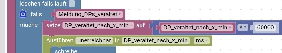

                                      Genau das soll gemacht werden, mal ohne den ganzen Kram drumherum:

                                        Ich habe den Fehler gefunden.
                                        Außerhalb des Triggers gibt man die min für den Timeout an.
                                        Weiter unten rechne ich es dann in ms um.
                                        Hab da für das Ergebniss allerdings die selbe Variable genommen.
                                        So haben sich die ms immer wieder neu in ms umgerechnet.
                                        Das ist dann bei der ersten Wiederholung so viel geworden, dass der Timeout Block wohl sein default von 1000ms eingesetzt hat.
