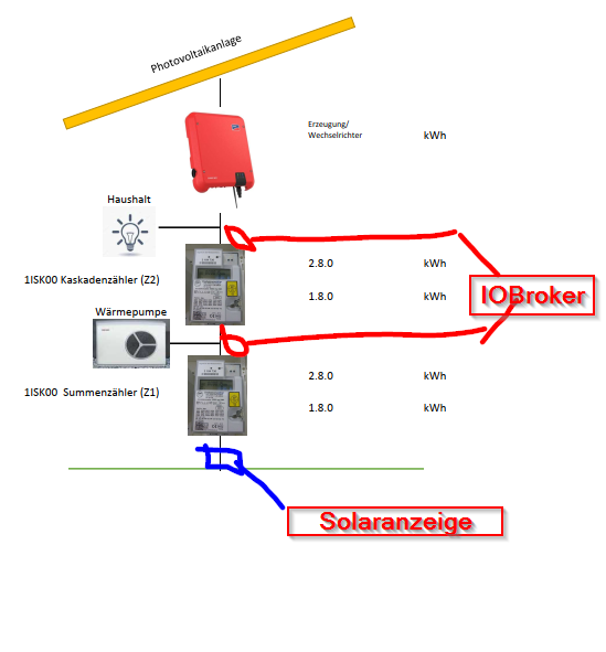

      • Zwei Instanzen eines SmartMeter Lesekopfs (da ich zwei Zähler in Kaskadenschaltung (WP) habe)

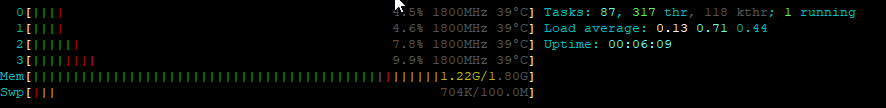

      (A) Memory per htop
      swap war mal komplett voll und ich habe ihn per 'swapoff' geleert. Dann wieder 'swapon' - aber er ist leer geblieben. Ist ein so volles Memory normal?

                                  • zwei Smartmeter - ich habe halt zwei Zähler und damit zwei (USB) Adapter. Habe eine Wärmepumpe mit speziellen Tarif. Da ich nun auch noch 'Strom vom Dach' habe auch noch eine spezielle Verschaltung (Kaskadenschaltung (quasi beider Zähler hintereinander)).
                                  --> bin schon mal auf 1.1G RAM runter

                                    Wozu 2x smartmeter?
                                    ohne Not mehrfach installiert ohne zu hinterfragen

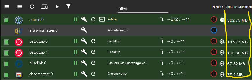

                                      22 aktive Adapter bei 2 GB RAM ist auch sch8n sportlich.
                                      Wenn dann noch scheduled Adapters dazukommen, insbesondere Backitup, dann knallt's im MEM
                                      Ok. Ich habe ausgemistet. Bei manchen Adaptern bin ich mit aber nicht sicher, ob Ich Sie 'einfach' rauswerfen sollte. Nehmen Adapter ohne Instanz auch RAM weg? Kann man sehen, wieviel RAM ein Adapter / Instanz hat?

                                          22 aktive Adapter bei 2 GB RAM ist auch schon sportlich.
                                          und nicht Standard.
                                          ==> Ich habe halt nur nach "Anleitung" gearbeitet. Dort (von verschiedenen Seiten) wurde halt gesagt "lass den IOBroker mal suchen" ... mag falsch sein. Habe aber nichts kompaktes 'für Dummies' gefunden.

                                          Wozu 2x smartmeter?
                                          ==> Nicht wirklich.
                                          Nochmal: 3x tr-064 und 3x hm-rpc sind beim initialen Lauf entstanden
                                          Und die zwei Instanzen des Smartmeters brauche ich ja, da es zwei Meter/Geber sind.

                                          Bin jetzt auf gut 1G RAM runter:
                                          Mit macht aber der SWAP Bereich noch Sorgen.
                                            Thomas Braun Most Active @Kanzler1959 last edited by
                                            @kanzler1959
                                            Bitte keine Screenshots von Text. Dafür gibt es die CodeTags...
                                            Und besser
                                            free -ht --mega
                                            verwenden. Ist besser verständlich.
