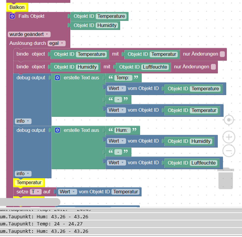

    4. binde object funktioniert nicht
      Meckii last edited by Meckii
      ich gehe ja noch davon aus dass ich es falsch mache daher warum passen die werte der zwei Objekte nicht zusammen?
      und das aus 0.userdata
        Homoran Global Moderator Administrators @Meckii last edited by
        @meckii binde steht für sich alleine.
        das wird nicht in einem Trigger verwendet
          Meckii @Homoran last edited by
          @homoran Oh Danke! Ich werde es versuchen 😉
          • Codierknecht
            Codierknecht Developer Most Active @Meckii last edited by
            @meckii
            Zur Erklärung:
            "Binde" ist selbst ein Trigger. Ein "Binde" innerhalb eines anderen Triggers wäre wie "Trigger in Trigger" - und das funktioniert bekanntlich nicht.
              Meckii @Codierknecht last edited by
              @codierknecht
              Danke das war mir so nicht klar - mit der Erklärung ist es logisch...
              Vielen Dank!
