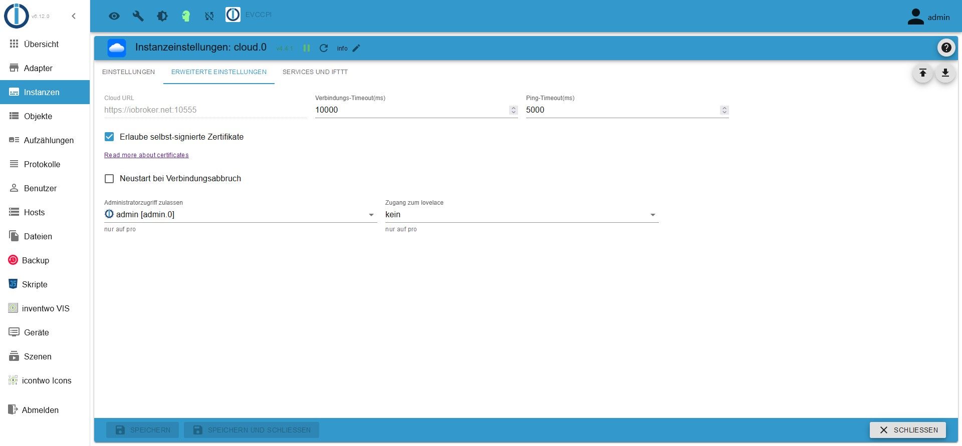

                      Homoran Global Moderator Administrators @docsnyder7 last edited by
                      @docsnyder7 sagte in Admin über iobroker.pro nicht aufrufbar?:
                      Please specify the lovelace instance in settings
                      von lovelace war bisher nicht die Rede.
                      Wo spielt das denn mit?
                        docsnyder7 @Homoran last edited by docsnyder7
                        das weiß ich nicht.. hab mit loveace nicht annähernd was im Schilde
                        das sind die cloud einstellung die ich zu loveace gefunden habe

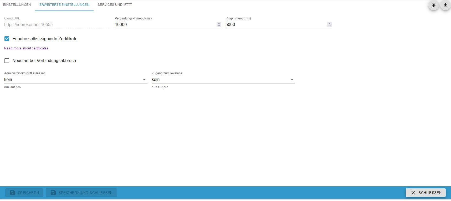

                          und da ist der zugriff auf admin verboten
                            Ok.. hab ich erlaubt...
                            Resultat:
                            Cannot activate admin.0 for cloud, because authentication is enabled. Please create extra instance for cloud
                            gab es da ne Veränderung?
                              nein, das war schon immer so.

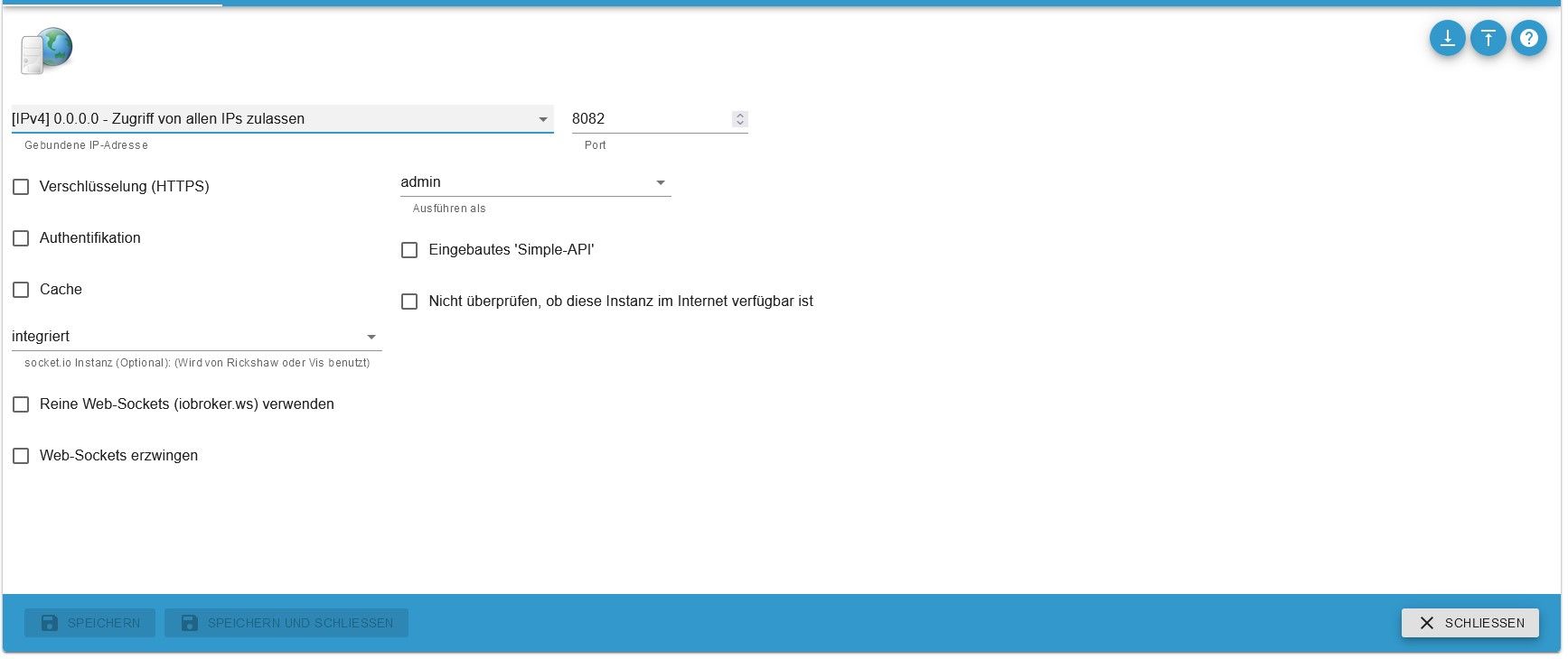

                              die verwendete web Instanz darf kein https sein
                                dh in den Einstellungen der Instanz muss noch wie webinstanz angegeben werden?
                                muss da noch was geändert werden?
                                danke schonmal bis hierher @Homoran

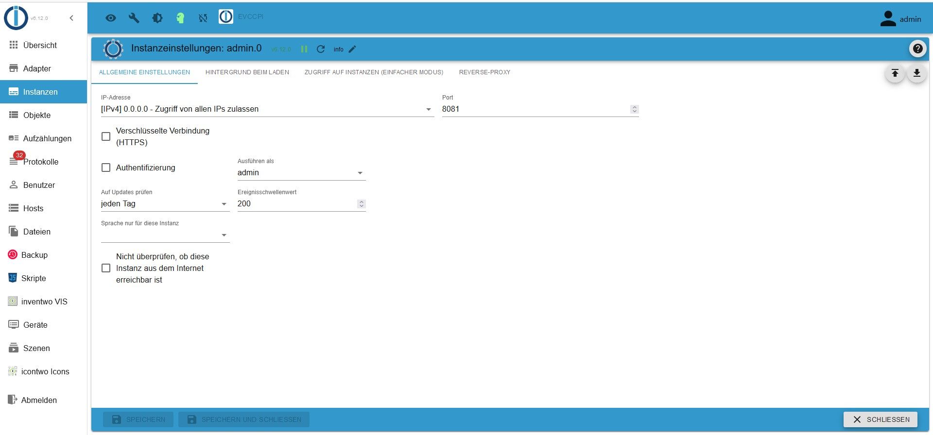

                                soll es an der eingeschalteten authentification liegen? in der Admin instanz?
                                  ja!
                                  nein!
                                  und nicht die wichtigsten Infos abschneiden!
                                  Was steht in der Titelzeile?
                                    was meinst du mit wichtigen Infos?
                                      @homoran sagte in Admin über iobroker.pro nicht aufrufbar?:
                                      jetzt ist es vollständig!
                                      es geht um web! nicht um admin
                                        saar1and last edited by saar1and
                                        Ich würde mich hier gerne anhängen.
                                        Kann kein admin über die Iobroker Cloud mit Pro Zugang öffnen.
                                        Vis Editor und Float gehen nur bei Admin kommt Fehler 404.
                                        Gibt es hier mittlerweile eine Lösung?
                                        Edit: Lösung gefunden: Bei den Adpater Einstellungen von Admin Hacken bei
                                        Authentifizierung entfernen, Benutzer auswählen (nicht den Admin Benutzer) dann gings bei mir 😃
                                          docsnyder7 @saar1and last edited by
                                          @saar1and
                                          Jepp... genau das war der Haken zuviel
