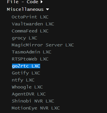

          Da go2rtc recht klein ist und kaum Resourcen verbraucht bekommst du es bestimmt in einem kleinen Container auf Proxmox unter. Installation ging bei mir bequem über die helper-scripts.
          https://tteck.github.io/Proxmox/

            Da du Proxmox nutzt, kannst du dir go2rtc als LXC installieren.
            Und über go2rtc dir die Kamera an VIS durchreichen.
            So habe ich bei mir gelöst.
            Go2rtc braucht sehr wenig ressourcen.
            Installation mit Proxmox Helper-Skript ist sehr einfach gewesen.

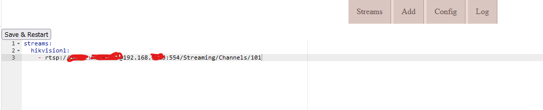

                  TimoWald @Eduard77 last edited by
                  @edis77 Ok, habe es jetzt in Homeassistant eingerichtet.
                  Bild habe ich von der Kamera zwar noch nicht aber den Ton. Liegt bestimmt an der Auflösung.
                  Welchen Link nehme ich da jetzt für iFrame in der VIS?

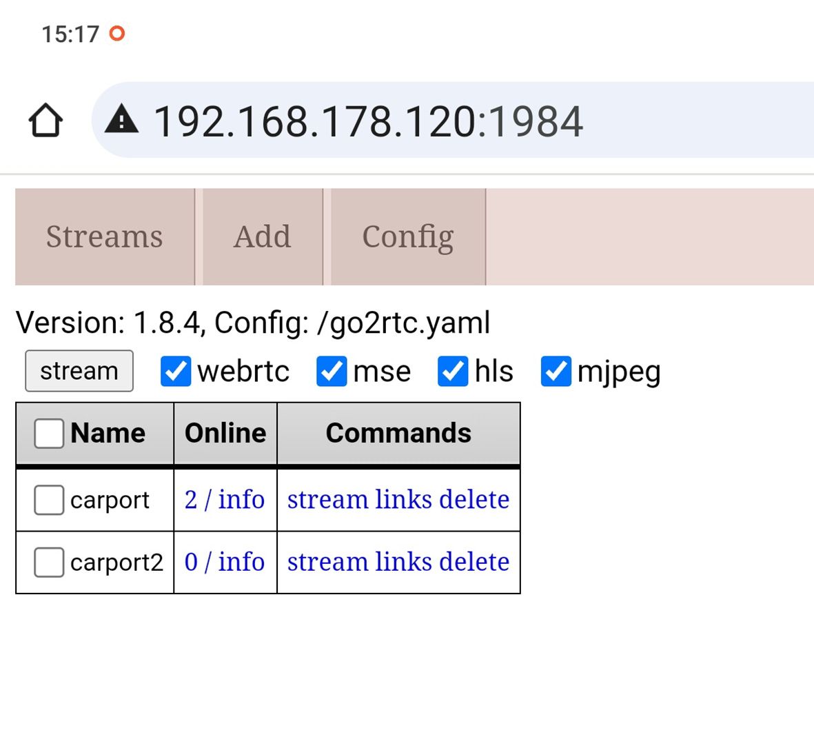

                    jetzt gehst du mal auf das Feld "Streams". Dann siehst du welchen du verwenden kannst
                    Ich habe den ganz normalen eingebunden. Sollte bei dir etwa lauten:
                    http://192.168.8.xxx:1984/stream.html?src=hikvision1
                    Zur Prüfung kannst du den Stream auch vorher im Browser einfach öffnen.

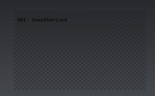

                      TimoWald @Chaot last edited by
                      @chaot Im Browser kann ich ihn öffnen. Im iFrame Widget wird das angezeigt.

                            meloneA @TimoWald last edited by
                            @timowald said in Hikvision Kamera in VIS:
                            Dem Screenshot nach funktioniert es ja, du bist nur nicht "angemeldet". Du musst ggf in der Kamera die Authentifizierung für den Stream deaktivieren oder über die URL mitgeben.

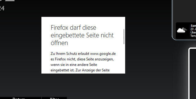

                                    TimoWald @Chaot last edited by TimoWald
                                    @chaot Also mit http://www.google.de kommt dann dieses.
                                    Aber den Fronius Wechselrichter und Wallbox zeigt mir das Widget an.
                                      TimoWald @TimoWald last edited by
                                      Chaot 1 Reply Last reply Reply Quote 0
                                      • Chaot
                                        Chaot @TimoWald last edited by
                                        @timowald Ok, das sieht so aus als dürfte der verwendete Firefox keine eingebundenen Seiten anzeigen. Wo das in Firefox eingestllt wird kann ich dir nicht genau sagen, da ich zu wenig damit arbeite.
                                        Schau mal hier:
                                        https://mzl.la/3QEJmUx
                                        ob dir das weiterhilft.
                                        Soweit ich die Anleitung verstehe musst du die Seite einmal auf dem Firefox normal aufmachen und dann zur Positivliste hinzufügen.
                                        Irgendwas ist da total verkorkst. Ich dachte eigentlich auch, dass du Chrome verwendest.
