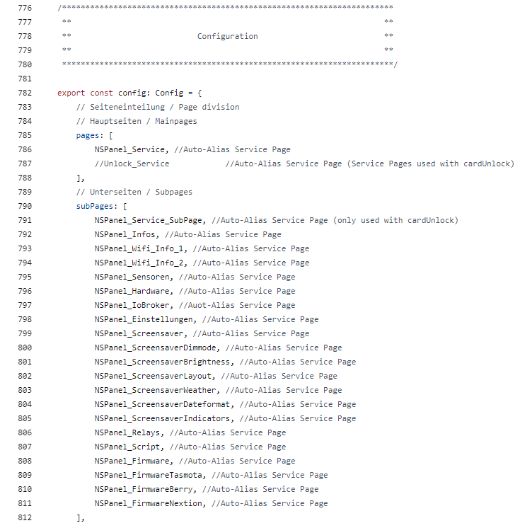

        in der Config gibt es einen Punkt pages das ist die aller oberste Ebene im Menü und dort mußt du deine erste Seite eintragen. Wie es dann weiter geht können @Armilar oder @TT-Tom besser erklären.

          In der Config (siehe Bild) findest du das pages- Array. Dort werden die Seiten in der Reihenfolge eingetragen, in der sie im NSPanel durchlaufen werden sollen. Wenn die Seite eine Subpage ist, dann im subPages- Array eintragen.
          Komma nicht vergessen...
          Würde in deinem Fall jetzt so aussehen:
