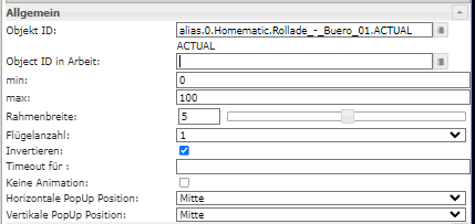

      Die Animation der Rollade im Widget wird über den Datenpunkt "... - Bewegung Simulation" gesteuert, den ich im Blockly hoch- bzw. runterzähle.
      Ab einem Wert von ca. 20% und kleiner fährt die Animation nicht mehr konstant, sondern schlägt auf und zu.
      Es spielt dabei keine Rolle ob sie hoch oder runterfährt.
      Hinzu kommt noch, dass die Animation, wenn sie die 100% erreicht hat wieder nach unten schlägt.
      ioBroker 01-01.mp4
      Ist das ne Macke vom Widget?
      Gibt es da evtl. ein besseres?
      Wofür ist die Objekt ID in Arbeit?
      Ob ich da was angebe oder nicht macht keinen Unterschied?

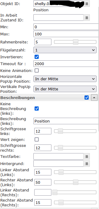

        Aaaaaber, ich weiss nicht mehr wie, bei mir funktioniert es, wie es eigentlich soll.
        Habe 7 Shellys 2,5 so eingebunden.
        Und der Rollladen ist in der VIS auf 25%, 45%, 65% und so weiter eingestellt.
        Und die Animation zeigt es auch richtig an.
