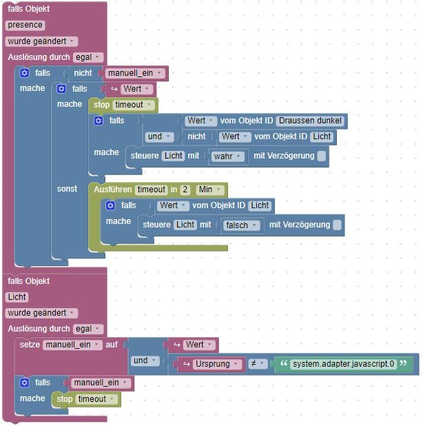

              Beispiel:

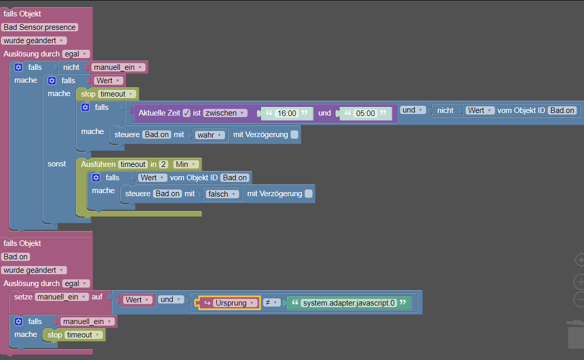

                ManiacKill @paul53 last edited by
                @paul53 Danke für das Beispiel,
                hab es mal soweit nachgebaut, nur leider bin ich in dem Bereich neu unterwegs. Glaub das funktioniert so nicht !
                • Asgothian
                  Asgothian Developer @ManiacKill last edited by
                  @maniackill
                  Ich glaube du hast als “Wert” den falschen Baustein genommen. Das sieht mir wie eine Variable aus, nicht nach dem Baustein den du auch für “source” genutzt hast.
                  A.
                    ManiacKill @Asgothian last edited by
                    @asgothian 😞 Ok Danke dir 🙂 !
