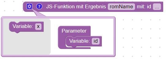

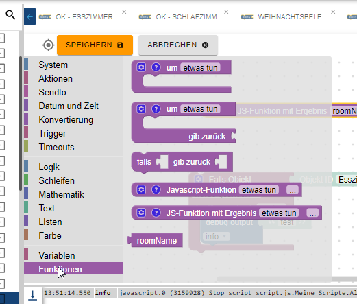

          Spitfire4all @paul53 last edited by
          Hm finde nicht Funktion mit ID nicht:

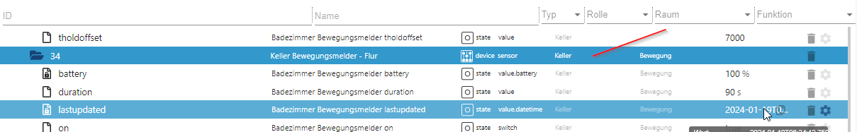

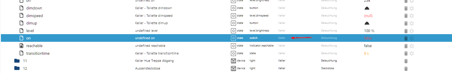

            paul53 @Spitfire4all last edited by
            @spitfire4all sagte: finde nicht Funktion mit ID nicht

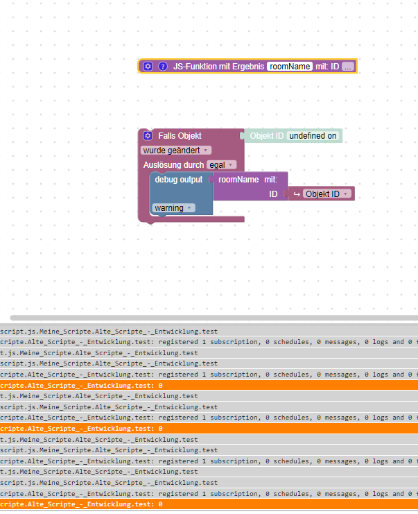

              Eine Idee, warum da bei mir 0 herauskommt?
              Ansonsten schon einmal vielen Dank.
              Hans-Dieter
                @spitfire4all sagte: Idee, warum da bei mir 0 herauskommt?
                Du hast auch in der Javascript-Funktion ID groß geschrieben?

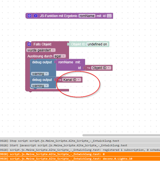

                      @spitfire4all sagte: Objekt das gar nicht beinhaltet.
                      Dann versuche es mal mit Kanal ID anstelle von Objekt ID.
                        Spitfire4all @paul53 last edited by Spitfire4all
                        Sorry, leider auch nicht.
                        Scheinbar taucht der Wert Raum nirgends auf.
                        HDM
                          @spitfire4all sagte: leider auch nicht.
                          Poste bitte den Inhalt der Javascript-Funktion in Code tags.
