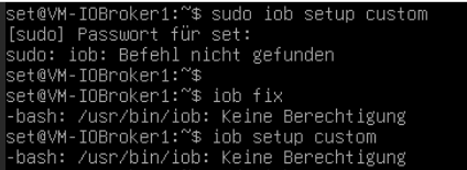

                @arteck Ich habe das Thema mit der Migration mal getestet, so wie du beschrieben hast...
                Also Redis dump auf den LXC Container kopiert, und alle dateien von /opt/iobroker vom RasPi in das gleiche Verzeichnis der neu aufgesetzten VM kopiert.
                wenn ich dann "iob setup custom" oder jeden anderen iob Befehl starten möchte, funktioniert das nicht und zwar mit folgender Fehlermeldung
                hast du eine Ahnung was ich da noch falsch gemacht haben könnte?

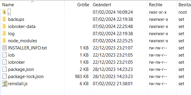

                Hier noch ein Screenshot des iobroker verzeichnises der VM
                was mache ich da falsch?
                lg Etze

                  @etzeste13 sagte in Ausfallssicherheit IoBroker - maximale Verfügbarkeit:
                  aufmerksam lesen... aber nochmal
                  zuerst da rein ein iob installieren und nicht direkt kopieren..
                  damit alles so ist wie es soll..
                  dann den iobroker Verzeichniss löschen und deinen anstatt reinkopieren
                  dann zuerst
                  iob host this
                  iob fix
                  dann sollte es laufen

                        3:) Auf dieser "nackten IOB-VM" habe ich dann den Inhalt aus dem Orner /opt/iobroker gelöscht und mit den Dateien von meinem PI aus dem Ordner /opt/iobroker ersetzt.
                        und ab diesem Zeitpunkt, kann ich keinen iob-Befehl auf der IOB-VM mehr absetzen. Ich bin das mehrere Male durchgegangen ist aber immer das gleiche ergebnis
                        Muss ich vielleicht beim Kopieren der Daten vom PI auf die VM auf was spezielles aufpassen? Ich habe es bisher einfach mit WinSCP vom RasPi auf meinen PC kopiert und von da wieder per WinSCP auf die VM....
                        Vg Etze

                              arteck Developer Most Active @etzeste13 last edited by arteck
                              WinSCP
                              von winscp war nicht die rede.. ja die rechte passen dann nicht..das geht so nicht
                              dann musst du es zoppen und das zip file dann nach dem transferieren entpacken
                              oder du setzt die rechte manuell auf

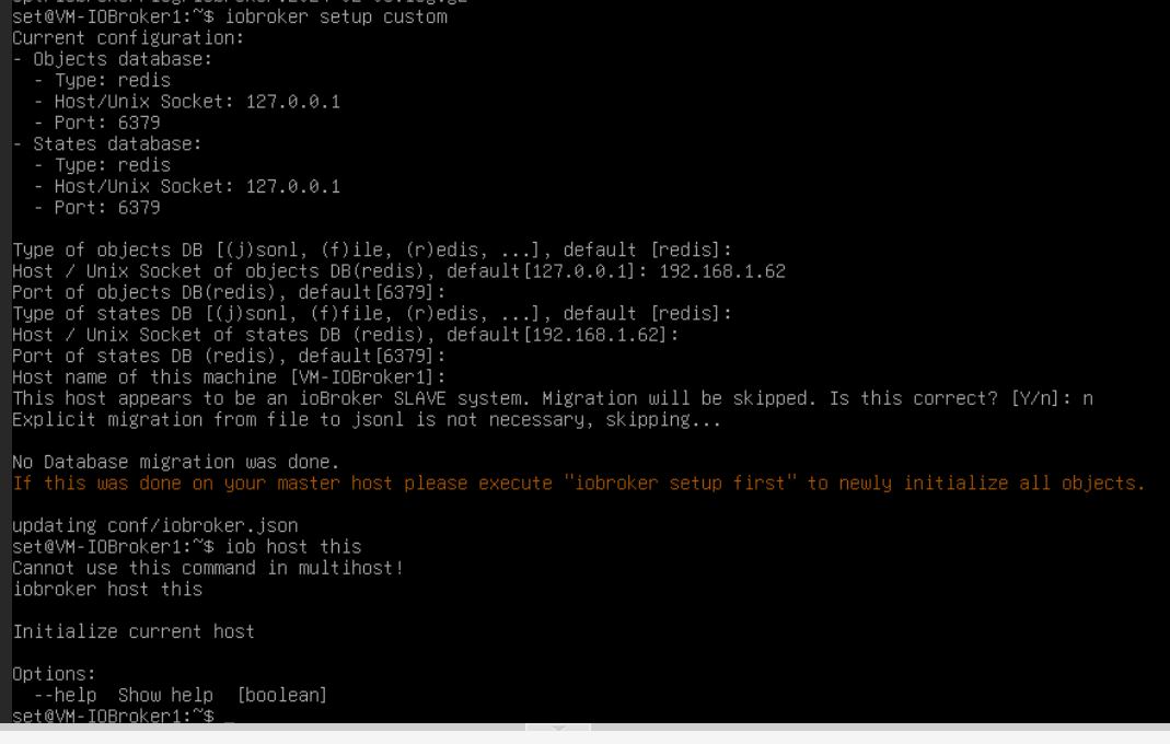

                                  Hallo, nachdem ich alle daten per zippen eingespielt habe hat das system nach dem Tausch der Daten auch funktioniert!! Nochmals Danke für den Hinweis.
                                  Was nun aber abweichend zu deiner Erklärung ist, dass wenn ich
                                  iob host this
                                  ausführe, das folgende Fehlermeldung kommt

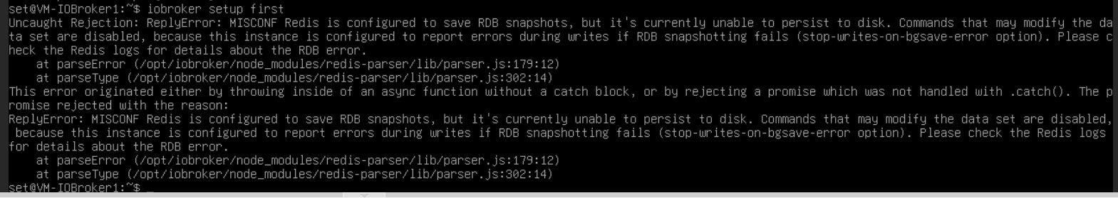

                                    @etzeste13 dann mach das wenns das da steht
                                    iob setup first
                                    • E
                                      etzeste13 @arteck last edited by
                                      @arteck
                                      hatte ich auch gemacht, bringt folgenden fehler:
                                      Habe mir dann das Redis-Log angesehen und im File des Redis LXC Containers steht unter /var/log/redis/redis-server.log laufend folgender eintrag.
                                      5246:M 09 Feb 2024 15:38:20.138 # Background saving error
                                      5246:M 09 Feb 2024 15:38:26.071 * 1 changes in 3600 seconds. Saving...
                                      5246:M 09 Feb 2024 15:38:26.076 * Background saving started by pid 8301
                                      8301:C 09 Feb 2024 15:38:26.076 # Failed opening the temp RDB file temp-8301.rdb (in server root dir /var/lib/redis) for saving: Permission denied
                                      5246:M 09 Feb 2024 15:38:26.176 # Background saving error
                                      5246:M 09 Feb 2024 15:38:32.009 * 1 changes in 3600 seconds. Saving...
                                      5246:M 09 Feb 2024 15:38:32.014 * Background saving started by pid 8302
                                      8302:C 09 Feb 2024 15:38:32.014 # Failed opening the temp RDB file temp-8302.rdb (in server root dir /var/lib/redis) for saving: Permission denied
                                      5246:M 09 Feb 2024 15:38:32.114 # Background saving error
                                      5246:M 09 Feb 2024 15:38:38.048 * 1 changes in 3600 seconds. Saving...
                                      5246:M 09 Feb 2024 15:38:38.053 * Background saving started by pid 8305
                                      8305:C 09 Feb 2024 15:38:38.053 # Failed opening the temp RDB file temp-8305.rdb (in server root dir /var/lib/redis) for saving: Permission denied
                                      5246:M 09 Feb 2024 15:38:38.153 # Background saving error
                                      5246:M 09 Feb 2024 15:38:44.085 * 1 changes in 3600 seconds. Saving...
                                      5246:M 09 Feb 2024 15:38:44.090 * Background saving started by pid 8311
                                      8311:C 09 Feb 2024 15:38:44.090 # Failed opening the temp RDB file temp-8311.rdb (in server root dir /var/lib/redis) for saving: Permission denied
                                      5246:M 09 Feb 2024 15:38:44.191 # Background saving error
                                      5246:M 09 Feb 2024 15:38:50.023 * 1 changes in 3600 seconds. Saving...
                                      5246:M 09 Feb 2024 15:38:50.027 * Background saving started by pid 8312
                                      8312:C 09 Feb 2024 15:38:50.027 # Failed opening the temp RDB file temp-8312.rdb (in server root dir /var/lib/redis) for saving: Permission denied
                                      5246:M 09 Feb 2024 15:38:50.127 # Background saving error
                                      dann habe ich mir noch die Berechtigungen der dump.rdb angesehen....
                                      root@RedisMaster:/var/lib/redis# ls -la
                                      total 136408
                                      drwxr-xr-x  2 1001 1001      4096 Feb  9 10:15 .
                                      drwxr-xr-x 19 root root      4096 Feb  7 16:38 ..
                                      -rwxr-xr-x  1 1001 1001 139670368 Feb  9 10:15 dump.rdb
                                      dabei ist mir aufgefallen, dass die berechtigungen am RasPi hier anders sind... kann das das Problem sein? wenn ja, gibt es eine möglichkeit das richtig zu stellen?
                                      root@RasPi41:/var/lib/redis# ls -la
                                      insgesamt 136404
                                      drwxr-x---  2 redis redis      4096  9. Feb 15:57 .
                                      drwxr-xr-x 45 root  root       4096 10. Aug 2023  ..
                                      -rw-rw----  1 redis redis 139669358  9. Feb 15:57 dump.rdb

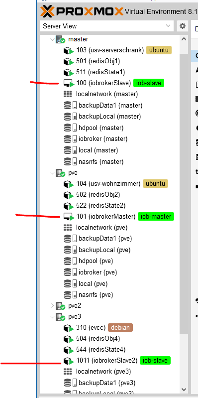

                                          @arteck sagte in Ausfallssicherheit IoBroker - maximale Verfügbarkeit:
                                          so sieht es bei mir aus
                                          ich habe 3 iobroker als master/slave laufen und zusätzlich ein Redis/Redis.
                                          die Redis werden nicht migriert.. die synchronisieren sich gegeneinander..
                                          fällt ein iobroker aus.. oder startet neu dann laufen die anderen iobroker prozesse weiter.. ich habe es so aufgetrennt dass die Lichtsteuerung als beispiel nur vom iobrokerslave2 übernommen ist. da läuft auch eigene javascript .. schalte ich den iobrokerMaster ab funktioniert immer noch die Lichsteuerung.
