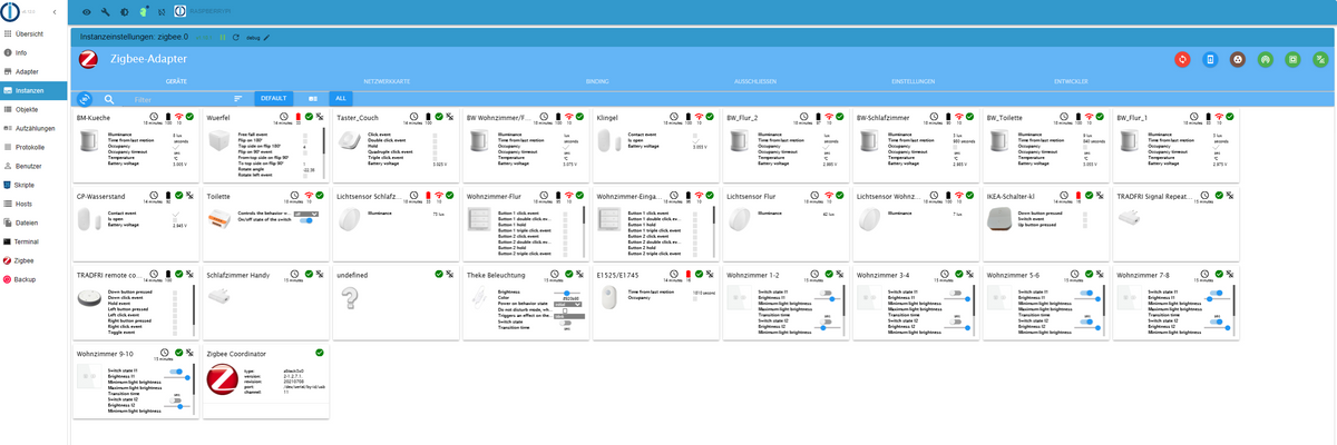

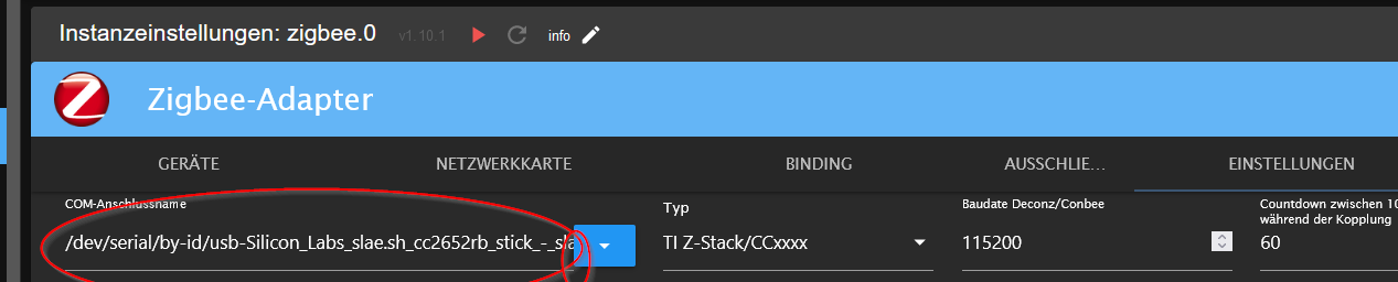

      ich habe meinen Zigbee Adapter auf den aktuellen stand gebracht da er manchmal nicht sauber startete. Seit dem habe ich das Problem das bei "MOES ZigBee Mini Smart" ich keine daten mehr senden kann. Ich habe die Geräte entfernt und neu gepaart, doch das hat nicht geholfen. Ich kann im IO Broker aber den Status der Geräte sehen der Empfang der daten funktioniert also. Beispiel ich ändere am Schalter manuell die Helligkeit dann sehe ich im IOBrocker die aktuelle Prozentzahl der Helligkeit. Andere Zigbee Komponenten wie meine Bewegungsmelder von Acera scheinen nicht betroffen zu sein.
      Wer hat eine Idee was ich machen kann?
      Bin für jede Hilfe dankbar 🙏

      /dev/serial/by-id/usb-Texas_Instruments_TI_CC2531_USB_CDC___0X00124B0018E2F56A-if00

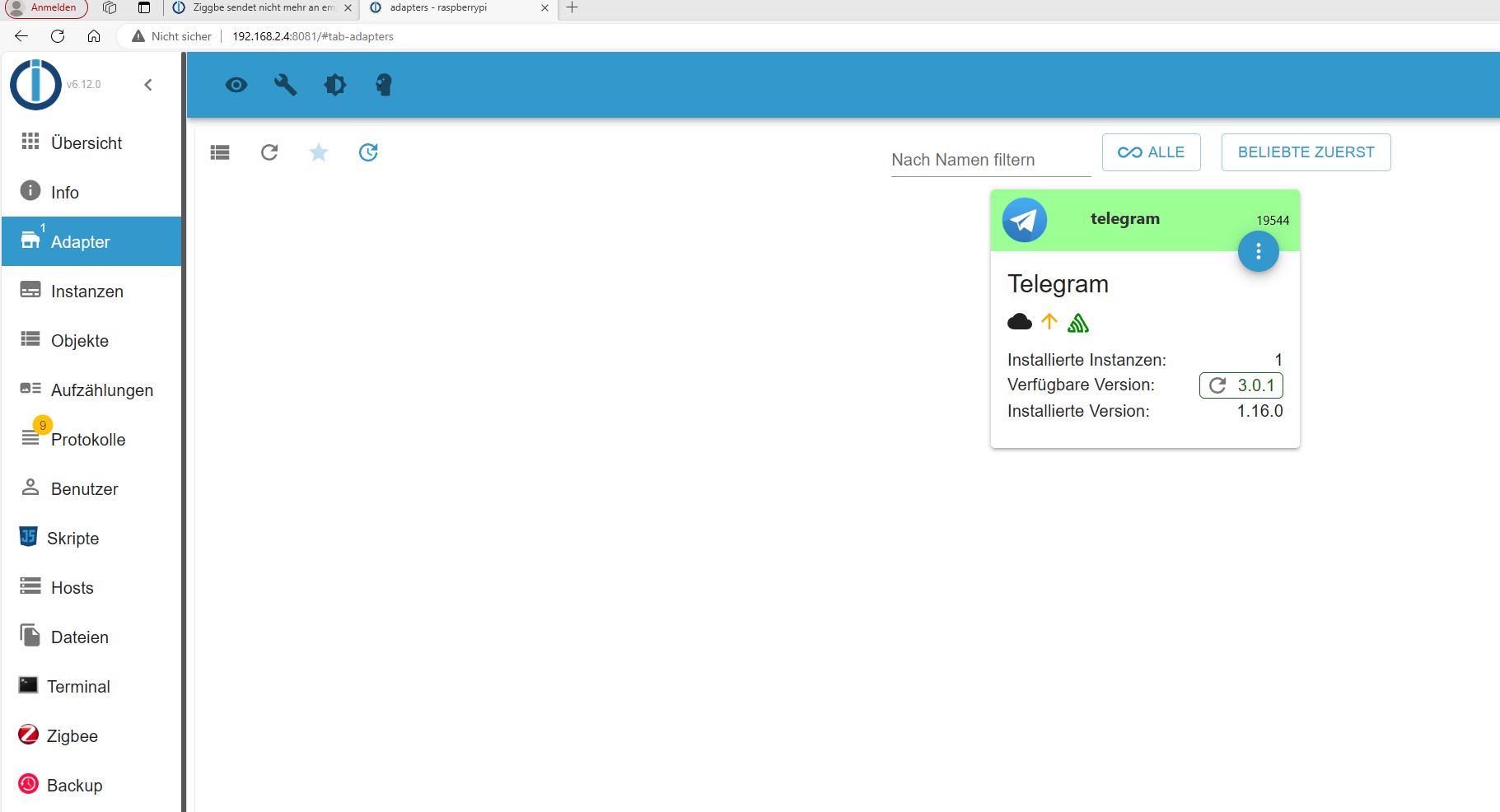

              @Crunchip es steht nur ein update aus vom Telegramm Adapter aus. Das möchte ich ungerne machen weil ich nicht weiß welche folgen das hat.
