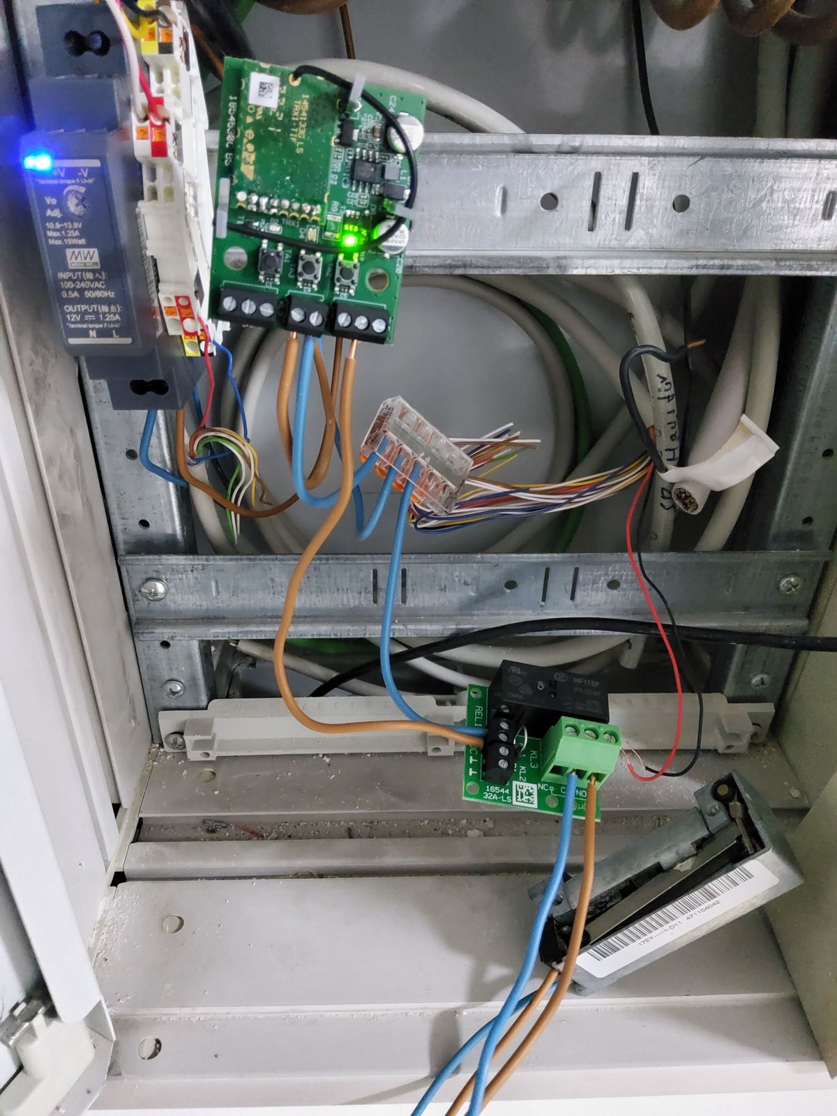

      Ich möchte gerne meinen summer smart machen. Dieser funktioniert mkt 12V und ich habe diesen direkt an das 12V netzteil geklemmt um einen Defekt auszuschließen.
      Jetzt mein Problem. Leider funktioniert die Schaltplatiene pcbs2 nicht. Ich höre ein klicken, aber leider reagiert der summer nicht. Habe ich die Verkabelung vielleicht falsch?
      Ich habe ein Bild mal angefügt, dass mehr aussagt. Ich hoffe, es kann mir jemand helfen.
        Homoran Global Moderator Administrators @jwerlsdf last edited by
        @jwerlsdf sagte in HmIP-PCBS2 mit rsm1 funktioniert nicht:
        dass mehr aussagt.
        nee, leider absolut nicht.
        Eine Schaltskizze wäre da vielleicht hilfreich

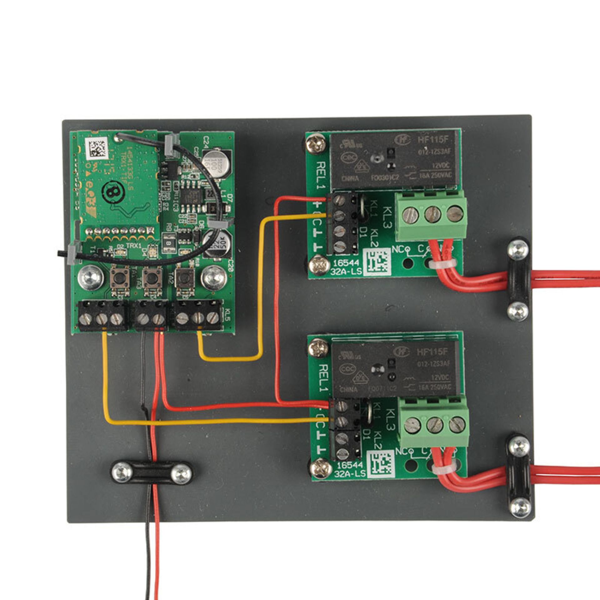

          Ich habe mich hier an diese Skizze von ELV gehalten.
            und wo ist da der Summer?
            wie funktioniert dieser wenn er nicht smart angesprochen wird?

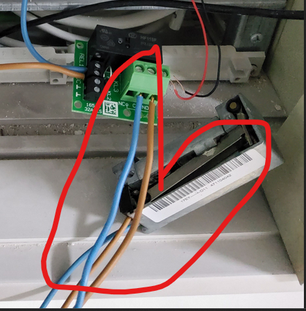

              jwerlsdf @Homoran last edited by
              Das Kabel vom summer geht direkt in die Unterveteilung. Normalerweise müssten die beiden Drähte auf "no" und "com". Das sind im Bild die beiden dicken roten Drähte.
              Im Moment ist er überhaupt nicht angeschlossen.
              PS. Mir kam vorhin die geniale Idee das ganze über den 8-fach wired schaltaktor anzuschließen. Damit geht jetzt der summer.
              Würde aber schon wissen, warum es mit diesem Bauteil nicht funktioniert.
              Homoran Glasfaser 3 Replies Last reply Reply Quote 0
                und was war das hier
                • Glasfaser
                  Glasfaser @jwerlsdf last edited by Glasfaser
                  der Kontakt ist Potentialfrei , hast du dort Plus und Minus vom E-Öffner angeschlossen !?

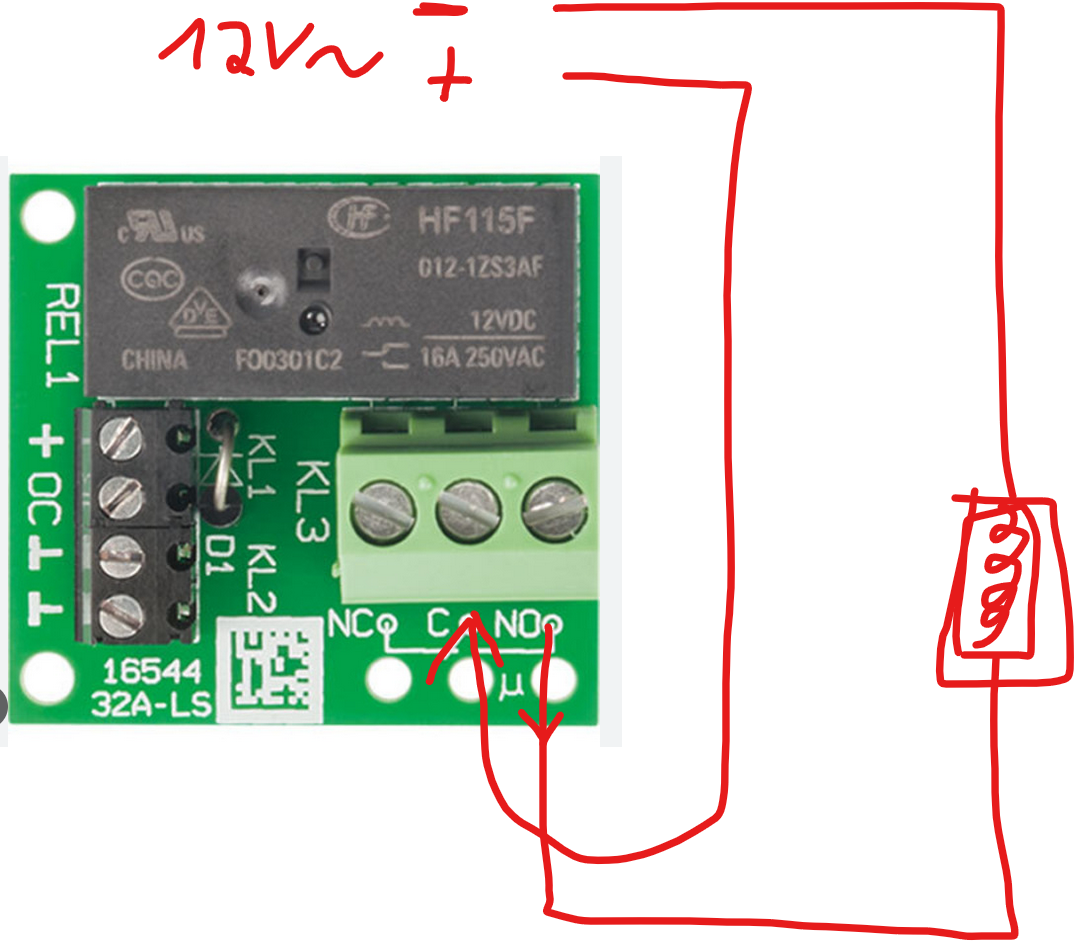

                  So mal eben gekrickelt wie es sein sollte
                  • Glasfaser
                    @jwerlsdf
                    Oder so ... ich kenne die Betriebsspannung nicht vom E - Öffner !
                    Bei 12 Volt ~ Klingel Trafo / und E-Öffner Spannung

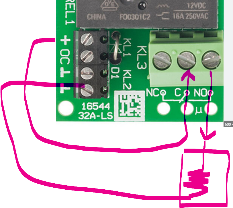

                      jwerlsdf @Glasfaser last edited by jwerlsdf
                      @Glasfaser
                      Kann die Platine nicht die 12v zum summer durchspeisen? Brauche ich noch dazwischen einen klingeltraffo?
                      Der summer funktioniert bis 12v
                      Glasfaser Homoran 2 Replies Last reply Reply Quote 0
                        @glasfaser
                        Plus und minus vom Öffner habe ich so angeschlossen
                        • Glasfaser
                          Ich sehe im Bild ein Gleichspannungsnetzteil ( Hutschiene ) 12 V
                          Ich denke mal du hast einen normalen E-Öffner der mit Wechselspannung / Klingeltrafo 12 V ~
                          Nein ... der ist wie schon erwähnt Potentialfrei , es liegt keine Spannung an !
                          ja !
                            tut sie nicht.
                            Deswegen meine Frage nach dem Summer im Schaltbild.
                            Bei den elv Bildern ist es nicht ohne Grund beides rot.
                            das ist die Zuleitung des Pluspols zum Verbraucher.
                            Die wird durch das Relais unterbrochen/verbunden.
                              jwerlsdf last edited by jwerlsdf
                              Vielen Dank euch beiden für die Hilfe. Jetzt hab ich es verstanden. Dann bleibe ich doch bei meiner Lösung das ganze über den 8-fach wired Schaltaktor laufen zu lassen. Das funktioniert bestens. Da brauche ich auch keinen weiteren Traffo
