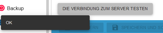

      Selstsam ist, dass ich beim Versuch der Verbindung zum Server ein OK bekomme.

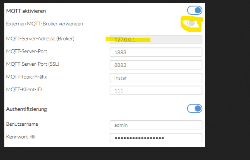

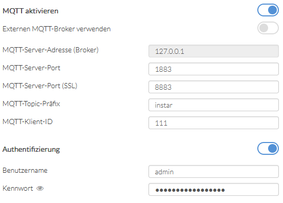

        Rushmed Most Active @hunterhb last edited by
        @hunterhb Zeig mal die MQTT Einstellungen der Kamera.
          hunterhb @Rushmed last edited by
          @rushmed

                  hunterhb @Glasfaser last edited by
                  @glasfaser Nicht wenn der Server die Kamera ist (Dann LocalHost).
                  Wenn IO-Broker der Server ist, kommt hier die IP vom IO-Broker rein.
                  Also so reim ich mir das zusammen

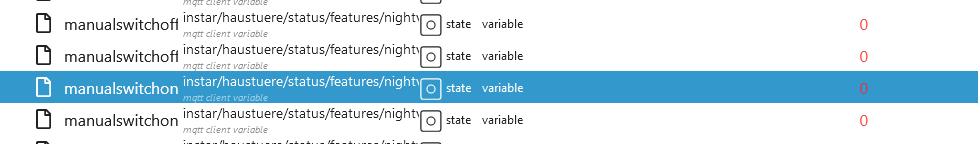

                        Dann möchte ich über den Datenpunkt IR-Beleuchtung die Nachtsicht einschalten können.
                        Ne, so richtig funktioniert das nicht!!
                        Der Datenpunkt
                        ist rot.
                        Wenn ich den bearbeiten möchte spring er wieder auf 0

                            @hunterhb sagte in MQTT Instar 9008 FHD:
                            Dann ist er nicht beschreibbar ( read Only )

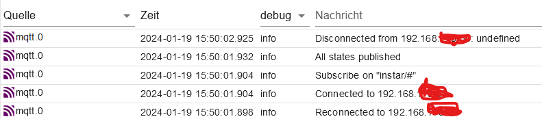

                              @glasfaser Jetzt sieht man mehr. Aber ich blicks immer weniger!!
                              H Glasfaser 2 Replies Last reply Reply Quote 0
                                hunterhb @hunterhb last edited by hunterhb
                                @hunterhb Der Verbindungsstatus wird so jede halbe Minute grün.
                                Genauer: alle 10 Sekunden. Für ca. 1 Sekunde
                                • Glasfaser
                                  Glasfaser @hunterhb last edited by
                                  Bitte vollständig posten , ab Start des Adapters
                                  und nicht als Briefmarke hier einfügen , sonden die Ausgabe in Code-Tags </> packen !

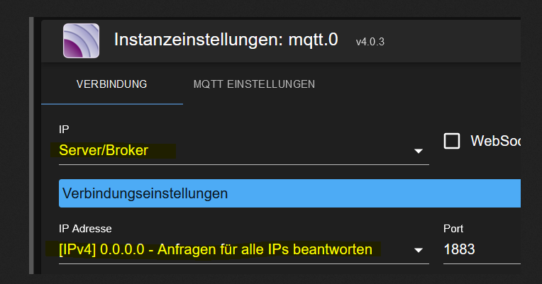

                                    @hunterhb Ich hatte die INSTARs hier als Clients an meinem ioBroker MQTT Broker laufen.
                                      hunterhb @Rushmed last edited by hunterhb
                                      @rushmed also Externer IOBroker anhaken und die IP-Adresse vom IO-Broker angeben in den MQTT-Kamera-Einstellungen?

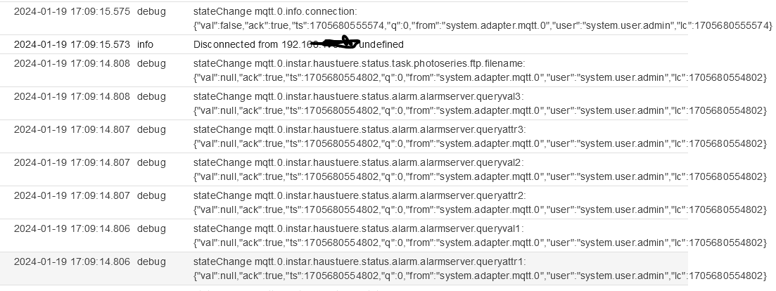

                                      Hier nochmal den Log in Ausführlich:
                                      stateChange mqtt.0.info.connection: {"val":false,"ack":true,"ts":1705682021963,"q":0,"from":"system.adapter.mqtt.0","user":"system.user.admin","lc":1705682021963}
                                      Disconnected from 192.168.xxx.xxx: undefined
                                      stateChange mqtt.0.instar.haustuere.status.task.photoseries.ftp.filename: {"val":null,"ack":true,"ts":1705682021093,"q":0,"from":"system.adapter.mqtt.0","user":"system.user.admin","lc":1705682021093}
                                      stateChange mqtt.0.instar.haustuere.status.alarm.alarmserver.queryval3: {"val":null,"ack":true,"ts":1705682021093,"q":0,"from":"system.adapter.mqtt.0","user":"system.user.admin","lc":1705682021093}
                                      stateChange mqtt.0.instar.haustuere.status.alarm.alarmserver.queryattr3: {"val":null,"ack":true,"ts":1705682021093,"q":0,"from":"system.adapter.mqtt.0","user":"system.user.admin","lc":1705682021093}
                                      stateChange mqtt.0.instar.haustuere.status.alarm.alarmserver.queryval2: {"val":null,"ack":true,"ts":1705682021093,"q":0,"from":"system.adapter.mqtt.0","user":"system.user.admin","lc":1705682021093}
                                      stateChange mqtt.0.instar.haustuere.status.alarm.alarmserver.queryattr2: {"val":null,"ack":true,"ts":1705682021093,"q":0,"from":"system.adapter.mqtt.0","user":"system.user.admin","lc":1705682021093}
                                      stateChange mqtt.0.instar.haustuere.status.alarm.alarmserver.queryval1: {"val":null,"ack":true,"ts":1705682021093,"q":0,"from":"system.adapter.mqtt.0","user":"system.user.admin","lc":1705682021093}
                                      stateChange mqtt.0.instar.haustuere.status.alarm.alarmserver.queryattr1: {"val":null,"ack":true,"ts":1705682021093,"q":0,"from":"system.adapter.mqtt.0","user":"system.user.admin","lc":1705682021093}
                                      stateChange mqtt.0.instar.haustuere.status.alarm.alarmserver.address: {"val":null,"ack":true,"ts":1705682021093,"q":0,"from":"system.adapter.mqtt.0","user":"system.user.admin","lc":1705682021093}
                                      stateChange mqtt.0.instar.haustuere.status.alarm.actions.videolength: {"val":null,"ack":true,"ts":1705682021082,"q":0,"from":"system.adapter.mqtt.0","user":"system.user.admin","lc":1705682021082}
                                      stateChange mqtt.0.instar.haustuere.status.features.email.server: {"val":null,"ack":true,"ts":1705682021081,"q":0,"from":"system.adapter.mqtt.0","user":"system.user.admin","lc":1705682021081}
                                      stateChange mqtt.0.instar.haustuere.status.features.email.text: {"val":null,"ack":true,"ts":1705682021081,"q":0,"from":"system.adapter.mqtt.0","user":"system.user.admin","lc":1705682021081}
                                      stateChange mqtt.0.instar.haustuere.status.features.email.subject: {"val":null,"ack":true,"ts":1705682021081,"q":0,"from":"system.adapter.mqtt.0","user":"system.user.admin","lc":1705682021081}
                                      stateChange mqtt.0.instar.haustuere.status.features.email.receiver: {"val":null,"ack":true,"ts":1705682021081,"q":0,"from":"system.adapter.mqtt.0","user":"system.user.admin","lc":1705682021081}
                                      stateChange mqtt.0.instar.haustuere.status.features.email.sender: {"val":null,"ack":true,"ts":1705682021064,"q":0,"from":"system.adapter.mqtt.0","user":"system.user.admin","lc":1705682021064}
                                      stateChange mqtt.0.instar.haustuere.status.network.wifi.ssid: {"val":null,"ack":true,"ts":1705682021042,"q":0,"from":"system.adapter.mqtt.0","user":"system.user.admin","lc":1705682021042}
                                      stateChange mqtt.0.instar.haustuere.status.system.reboot.time: {"val":"0","ack":false,"ts":1705682021042,"q":0,"from":"system.adapter.mqtt.0","user":"system.user.admin","lc":1705679153247}
                                      stateChange mqtt.0.instar.haustuere.status.system.reboot.planned: {"val":"1","ack":false,"ts":1705682021042,"q":0,"from":"system.adapter.mqtt.0","user":"system.user.admin","lc":1705679153247}
                                      stateChange mqtt.0.instar.haustuere.status.system.user.iplogging: {"val":"0","ack":false,"ts":1705682021042,"q":0,"from":"system.adapter.mqtt.0","user":"system.user.admin","lc":1705679153247}
                                      stateChange mqtt.0.instar.haustuere.status.task.videorecording.schedule.saturday: {"val":"PPPPPPPPPPPPPPPPPPPPPPPPPPPPPPPPPPPPPPPPPPPPPPPP","ack":false,"ts":1705682021042,"q":0,"from":"system.adapter.mqtt.0","user":"system.user.admin","lc":1705679104571}
                                      stateChange mqtt.0.instar.haustuere.status.task.videorecording.schedule.friday: {"val":"PPPPPPPPPPPPPPPPPPPPPPPPPPPPPPPPPPPPPPPPPPPPPPPP","ack":false,"ts":1705682021042,"q":0,"from":"system.adapter.mqtt.0","user":"system.user.admin","lc":1705679104571}
                                      stateChange mqtt.0.instar.haustuere.status.task.videorecording.schedule.thursday: {"val":"PPPPPPPPPPPPPPPPPPPPPPPPPPPPPPPPPPPPPPPPPPPPPPPP","ack":false,"ts":1705682021042,"q":0,"from":"system.adapter.mqtt.0","user":"system.user.admin","lc":1705679104571}
                                      stateChange mqtt.0.instar.haustuere.status.task.videorecording.schedule.wednesday: {"val":"PPPPPPPPPPPPPPPPPPPPPPPPPPPPPPPPPPPPPPPPPPPPPPPP","ack":false,"ts":1705682021042,"q":0,"from":"system.adapter.mqtt.0","user":"system.user.admin","lc":1705679104571}
                                      stateChange mqtt.0.instar.haustuere.status.task.videorecording.schedule.tuesday: {"val":"PPPPPPPPPPPPPPPPPPPPPPPPPPPPPPPPPPPPPPPPPPPPPPPP","ack":false,"ts":1705682021042,"q":0,"from":"system.adapter.mqtt.0","user":"system.user.admin","lc":1705679104571}
                                      stateChange mqtt.0.instar.haustuere.status.task.videorecording.schedule.monday: {"val":"PPPPPPPPPPPPPPPPPPPPPPPPPPPPPPPPPPPPPPPPPPPPPPPP","ack":false,"ts":1705682021042,"q":0,"from":"system.adapter.mqtt.0","user":"system.user.admin","lc":1705679104571}
                                      stateChange mqtt.0.instar.haustuere.status.task.videorecording.schedule.sunday: {"val":"PPPPPPPPPPPPPPPPPPPPPPPPPPPPPPPPPPPPPPPPPPPPPPPP","ack":false,"ts":1705682021042,"q":0,"from":"system.adapter.mqtt.0","user":"system.user.admin","lc":1705679104571}
                                      stateChange mqtt.0.instar.haustuere.status.task.videorecording.length: {"val":"600","ack":false,"ts":1705682021042,"q":0,"from":"system.adapter.mqtt.0","user":"system.user.admin","lc":1705679153247}
                                      stateChange mqtt.0.instar.haustuere.status.task.videorecording.resolution: {"val":"11","ack":false,"ts":1705682021042,"q":0,"from":"system.adapter.mqtt.0","user":"system.user.admin","lc":1705679153247}
                                      stateChange mqtt.0.instar.haustuere.status.task.videorecording.enable: {"val":"0","ack":false,"ts":1705682021042,"q":0,"from":"system.adapter.mqtt.0","user":"system.user.admin","lc":1705679153246}
                                      stateChange mqtt.0.instar.haustuere.status.task.photoseries.schedule.saturday: {"val":"PPPPPPPPPPPPPPPPPPPPPPPPPPPPPPPPPPPPPPPPPPPPPPPP","ack":false,"ts":1705682021042,"q":0,"from":"system.adapter.mqtt.0","user":"system.user.admin","lc":1705679104571}
                                      stateChange mqtt.0.instar.haustuere.status.task.photoseries.schedule.friday: {"val":"PPPPPPPPPPPPPPPPPPPPPPPPPPPPPPPPPPPPPPPPPPPPPPPP","ack":false,"ts":1705682021042,"q":0,"from":"system.adapter.mqtt.0","user":"system.user.admin","lc":1705679104571}
                                      R Homoran 2 Replies Last reply Reply Quote 0
