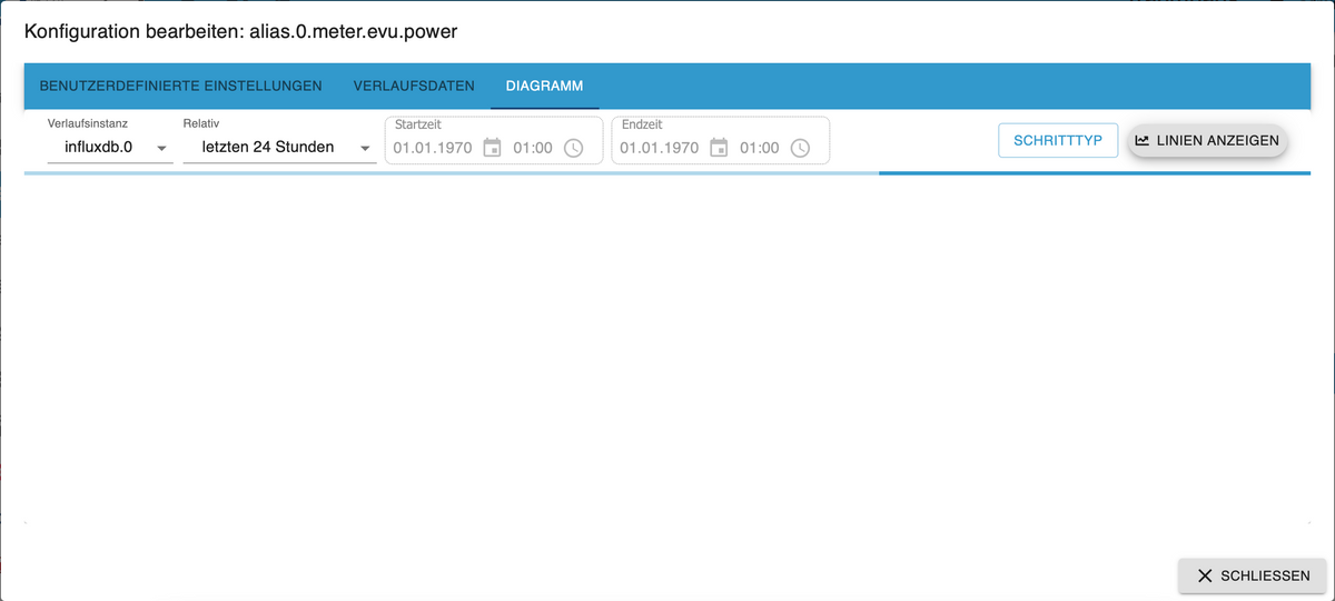

      Das Diagramm bei Datenpunkt-->Einstellungen-->Diagramm lädt bei mir keine Daten. Nach dem Aufrufen des Diagramms steht, obwohl die letzten 24h ausgewählt sind, als Start- bzw Endzeit 01.01.1970 01:00 Uhr, siehe Screenshot.

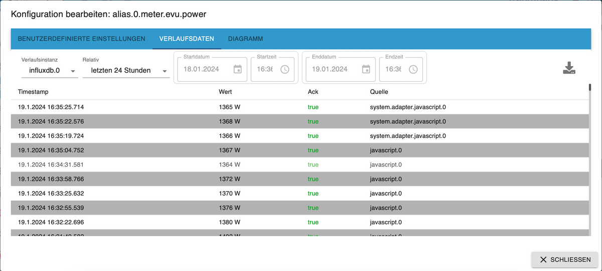

      Wenn ich anschließend auf Verlaufsdaten klicke, steht zuerst auch 01.01.1970. Nach ein paar Sekunden stellt sich die Start/Endzeit aber auf den ausgewählten Bereich um und Daten werden angezeigt.
      Auch wenn ich im Diagramm die Zeitspanne ändere werden meistens keine Daten geladen. Ab und zu erscheint das Diagramm. Vielleicht in einem von 20 Versuchen.

        @fhainz In der Datenreihe gibt es einen Wechsel in den "Quelle" - vielleicht bringt das die Probleme ...
        fhainz 1 Reply Last reply Reply Quote 0

            Die unterschiedlichen Quellen ergeben sich, wenn neue Daten eintreffen während das Verlaufsdaten-Popup geöffnet ist. Wenn ich die Seite neu lade steht bei allen Einträgen nicht mehr system.adapter.javascript.0 sondern javascript.0

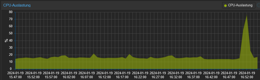

                Mein System ist zwar nicht gerade eine Rakete, aber es hat bei mir EWIG gedauert, bis die Auswertung dargestellt wurde - in der Zeit war da Gewusel in der Dunkelblau/Hellblauen Linie am oberen Rand des Grafik-Darstellungsfeldes ... Ordentlicher Peak in der CPU-Auslastung ... von 16:50 ... 16:54 beschäftigt
                Vielleicht auch mal ein paar Minuten warten, wenn da auch der Dunkelblaue Abschnitt der Linie hin- und herwabert ....
                Auch mal schauen, was die CPU-Auslastung in der Zeit sagt ...

                        Ich habe bemerkt, wenn hier nach ca. 5 Sekunden noch nichts geladen wurde, kommt auch nix mehr. Manchmal reicht es auf die Buttons "Schritttyp" bzw. "Linien anzeigen" zu klicken, dann werden plötzlich Daten dargestellt. Funktioniert aber nicht immer.

                                Beim ersten Aufruf steht zwar immer noch als Start- bzw. Endzeit 01.01.1970 01:00 Uhr. Es wird auch nach 10 Minuten kein Diagramm geladen. Doch nach dem 2. Auswählen einer Zeit (also zuerst auf zb. letzte Stunde, anschließend auf zb. dieser Tag) wird das Diagramm sehr flott geladen. Dauert dann keine Sekunde mehr. Auch das Monats-Diagramm wird dann unter einer Sekunde geladen.
                                Damit bin ich schon relativ zufrieden. Eigenartig finde ich nur, dass es fast immer dieses 2. fache Auswählen einer Zeit notwenig ist.
