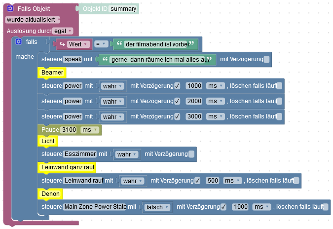

      Hallo zusammen!
      Der Topic hört sich nach einer einfachen Aufgabe aus, aber leider bekomme ich es nicht hin.
      Wenn ich diesen Befehl
      65c9bca5-32e9-40af-9aeb-9859db9e3954-grafik.png 3x hintereinander von Hand ausführe fährt der Beamer, so wie er soll, runter.
      Wenn ich das aber in mein komplexeres Script "Kinoabend vorbei" einbaue
      00a85f23-768d-4539-b73e-d5f1025b7504-grafik.png dann tut es nicht.
      Hat irgendjemand eine Idee?

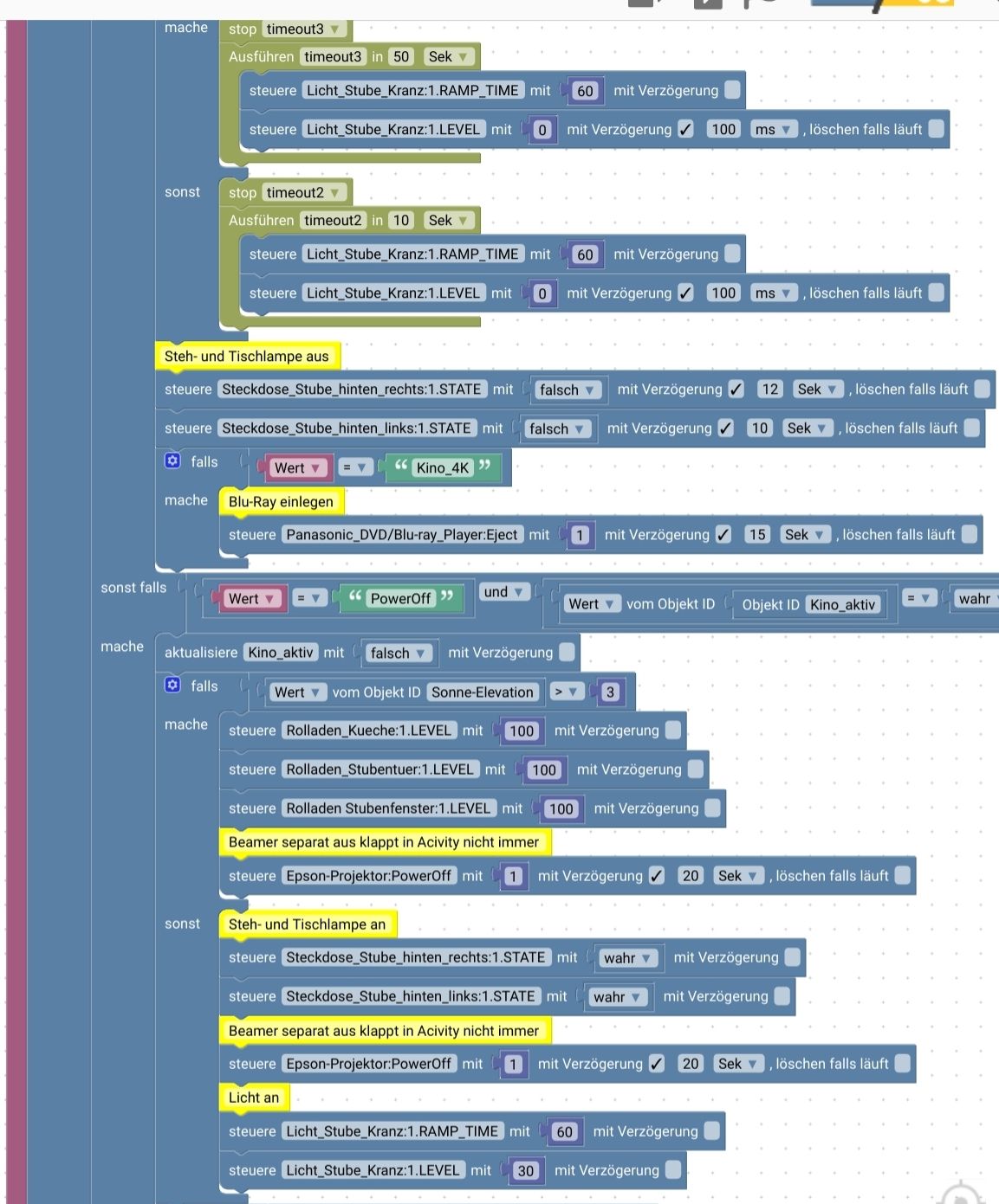

              @homoran Was erstaulich ist: Wenn ich den Befehl über Alexa auslöse, dann funktioniert es. Natürlich muss ich dann 3x nacheinander den Befehl geben "Alexa schalte den Beamer aus" - aber dann geht es.
              • wendy2702
                wendy2702 @Fibricus last edited by
                @fibricus Bau doch mal Debug bausteine nach jeder Aktion im Script ein um was mehr im Log zu sehen.
                Worüber wird denn der Beamer gesteuert bzw. Ist in iob integriert?
                Was ist denn der Trigger wenn nicht Alexa?
                  Fibricus @wendy2702 last edited by
                  @wendy2702 Also: Der Beamer ist über einen IR-Umsetzer in die Tuya-Instanz eingebunden. Alexa greift auch darüber zu. Und wenn ich in den Objekten den "Butten" per Mausklick drücke tut's auch.
                  Also in der Summe ganz komisch.
                  Aber vielleicht ist ja das "Drücken des Objektbuttons" mit Steuere Objekt mit wahr nicht richtig.
                  Dazu hatte ich im Forum auch schon viel gesucht aber keine wirkliche Antwort gefunden.
                    Homoran Global Moderator Administrators @Fibricus last edited by
                    @fibricus wenn du auch ein komplexes "kino aus" hast, liegt es wahrscheinlich daran, dass zu viele Befehle gleichzeitig unterwegs sind.
                    jeder anschließend einzeln funktioniert.
                    Deswegen
                    @homoran sagte in Beamer ausschalten:
                    hier sind es jetzt 20 Sekunden. Da hab ich mich langsam herangetastet. waren erst viel mehr.
                    Darunter klappt es nicht.
                      Fibricus @Homoran last edited by
                      @homoran Dann werde ich mal mit den Verzögerungen und den Pausen spielen.
                      ...könnte ja auch mal einfach sein... 😉
                        @homoran said in Beamer ausschalten:
                        So: bei mir sind es nun 15, 19 und 23 Sekunden Verzögerung und damit tut.
                        Ich habe keine Ahnung warum, aber ist mir jetzt auch egal - hauptsache es tut jetzt!
                        Danke für den Tipp!
