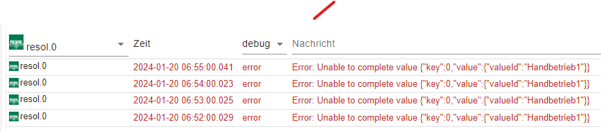

      Es erscheint regelmäßig folgende Fehlermeldung:

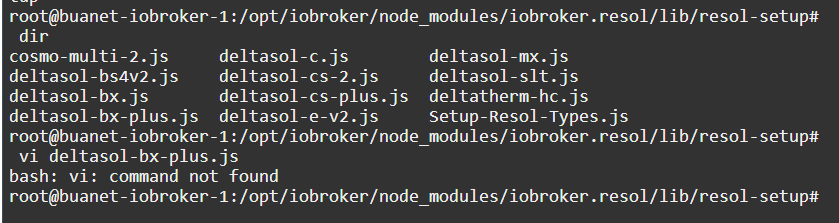

          Über das Terminalfenster des iobroker-Containers habe ich mich soweit durchgeklickt.
          Nur welchen Editor verwende ich nun, um die Änderung durchzuführen - vi und auch nano gibt es nicht:

            Auch wenn die Frage zu einfach klingt, komme ich hier tatsächlich nicht weiter.
            Ich nutze einen Docker-Container auf einem Synology-NAS.
            Kann mir bitte jemand sagen, wie man so die deltasol-bx-plus.js bearbeiten kann, damit die Fehlermeldung nicht mehr kommt?
            Vielen Dank vorab!
              TT-Tom @Nubbbi last edited by
              @nubbbi
              dann installiere doch nano nach.
              apt install nano
