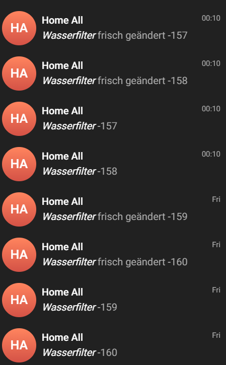

      Ich habe mir mal eine "Debug"ausgabe über Telegram schicken lassen.
      Aber ich verstehe nicht was passiert.
      Wo ist der Sprung von -159 zu -158?
      Der Wert vor der Änderung ist schon um 1 reduziert und wird mit der Änderung erneut um 1 reduziert. "Wasserfilter"
      Lasse ich mir die Ausgabe als Trigger bei Änderung des Datenpunktes geben "Wasserfilter frisch geändert" so schlägt er mit den gleichen Zahlen an.
      Das heißt für mich, dass Script führt schon vor der 1. Telegramnachricht im Zeittrigger die Steuerbefehle aus.

      Eine doppelte Ausführung des Triggers findet nicht statt. Das sieht man an den Telegram Nachrichten.
      Eine Änderung des Wertes durch ein anderes Script auch nicht, sonst müsste "Wasserfilter frisch geändert" mehrfach anschlagen.

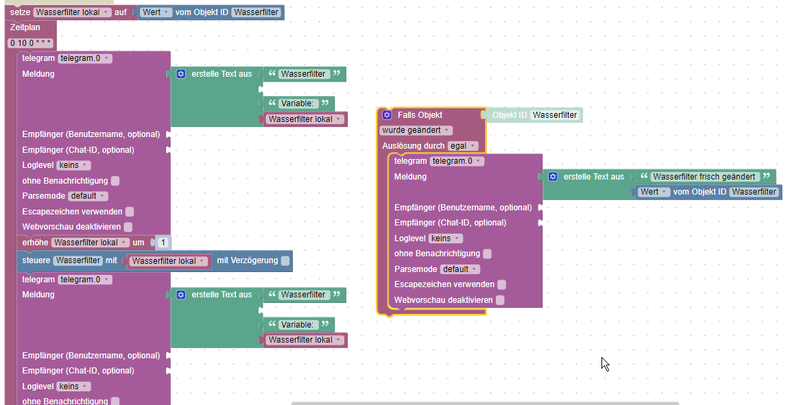

          Meinst du so?
          • Asgothian
            Asgothian Developer @maxpd last edited by
            @maxpd
            Fast. Eigentlich sollte die Variable beim skriptstart (außerhalb des Zeitplan) gesetzt werden, und dann im Zeitplan erst einmal erhöht und dann in den State geschrieben werden, so das der State im Zeitplan nicht ‘gelesen’ wird.
            A.

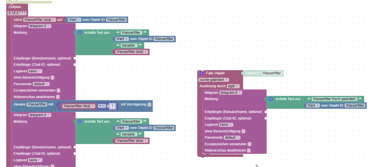

              maxpd @Asgothian last edited by maxpd
              @asgothian mich wundert ja trotzdem, dass es vorher auf die simple Art und Weise funktionierte, aber jetzt nicht mehr. dann probieren wir es mal so:
                maxpd @maxpd last edited by
                @Asgothian Hat so funktioniert 👍 ein rätsel bleibts mir 😞
