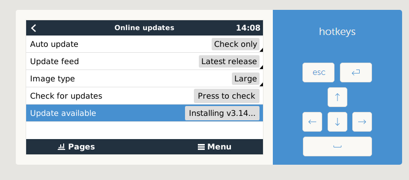

                                    @adcrafter27 danke dir! das mit dem Large Image am Cerbo hab ich noch nicht kapiert, würdest du mich da bitte erleuchten, danke!

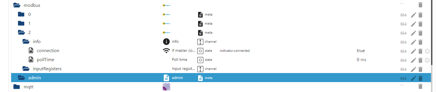

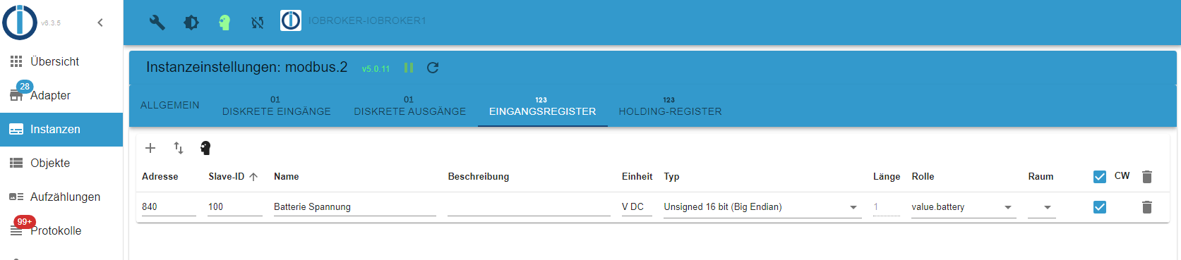

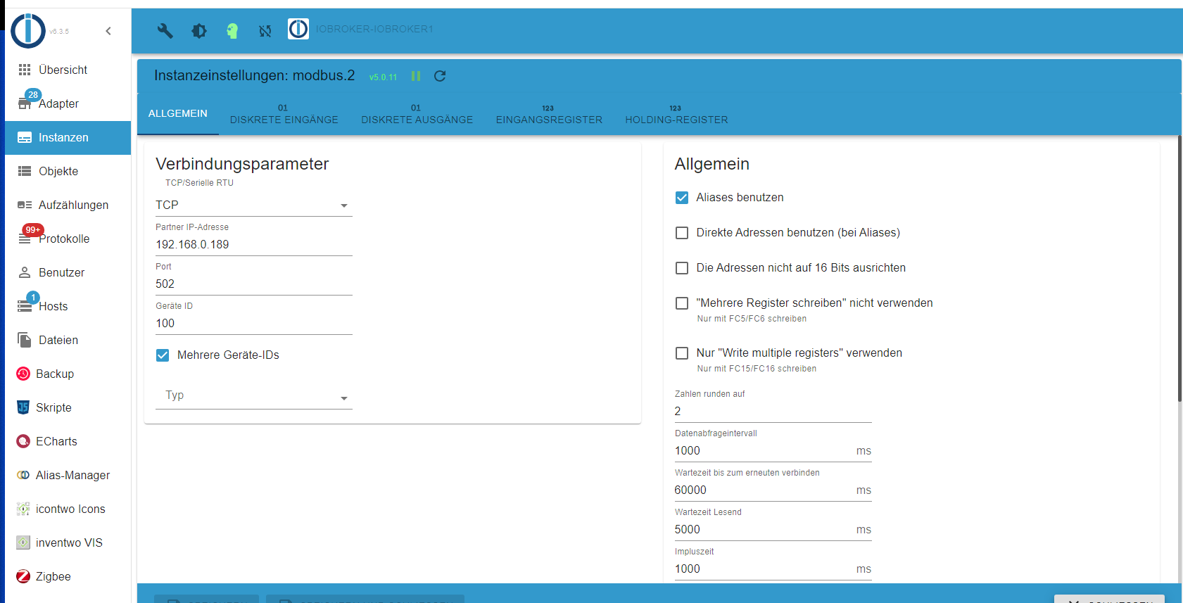

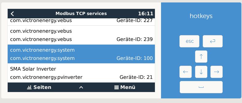

                                    • large gefunden, installiert gerade
                                      habe mir einen MP2 5k und das Cerbo geholt, bin bereit zum Testen
                                    hab schonmal das Modbus aktiviert und im ioBroker einen neuen Modbus Adapter gestartet mit entspr. Einstellungen, leider sehe ich noch nichts im Objektbaum?
                                    ha, klappt schon
                                    allerdings fehlt mir der Multiplikationsfaktor, ich habe jetzt statt 32,5V 325 stehen.
                                    ok musste noch auf Expert umstellen, jetzt ist er da und es funktioniert!

                                      Nachdem du das Large Image Aktiviert hast, kannst du unter Einstellungen im bereich "Venus OS Large Funktionen" Node-Red Aktivieren.
                                      Danach musst du auf die ip inkl dem Port von Node-Red.
                                      In Node-Red hast du dann Bausteine die du benutzen kannst um zbs mit deinen IoBroker MQTT zu sprechen und auch direkt befehle an den MP zu senden oder ab zu fragen.
