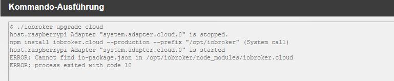

      Ich wollt heute den Cloud Adapter von 0.8.2. auf 1.0.7. updaten.
      Beim update kam folgendende Meldung:
      Nun komme ich auch nicht mehr in die Konfiguration des Adpaters, da er mir sagt, daß er nicht läuft.
      Log sagt: cloud.0 2017-08-14 08:36:25.305 info Connection changed: DISCONNECTED3
      Was tun?

                Habe es nach der Rainer-Anleitung-Ein-Adapter läuft-nicht-mehr gelöst
                cd /opt/iobroker
                iobroker stop cloud
                npm install iobroker.cloud
                iobroker upload cloud
                iobroker start cloud
