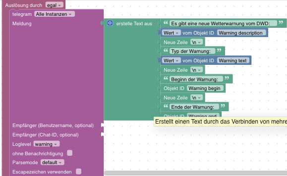

      Hi, ich habe folgendes DWD Blockly gebastelt:
      Leider werden Start und Endezeiten nicht richtig per Telegram verschickt. Hat jemand einen Tipp:

        @accu sagte in DWD Datenpunkte unklar:
        Doch die werden richtig verschickt, denn Du schickst ja die Objekt ID und nicht den Wert der Objekt ID wie Du es 2 mal oben korrekt gemacht hast.

        zusätzlich muss der Wert (ist eine Unixzeit) vom jeweiligen DP konvertiert werden:

          Accu @DJMarc75 last edited by
          @djmarc75 ich hatte den Wert vorher - ging auch nicht. Aber das mit Uhrzeitumwandlung kann nich noch mal probieren.

            DJMarc75 @Accu last edited by
            na logisch geht das - habs vorhin selbst getestet !
            Du solltest Dir angewöhnen nichts nachzuerzählen sondern die Blocklys immer zu zeigen, sonst wird Dir halt nicht gut geholfen.
