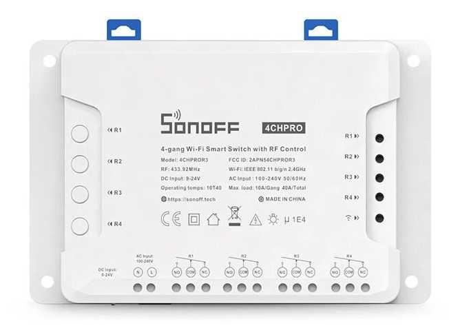

          Solltest du an geplanten Einbauort der shellys genug Platz haben, solltest du mal über die Verwendung eines <SONOFF 4CH PRO R3> nachdenken.SonOff4ch.jpg
          https://www.banggood.com/de/SONOFF-4CH-PRO-R3-AC100-240V-50-or-60Hz-10A-2200W-4-Gang-WiFi-DIY-Smart-Switch-Inching-Self-Locking-Interlock-3-Working-Mode-APP-Remote-Control-Switch-Works-with-Alexa-and-Google-Home-p-1993734.html?cur_warehouse=CN&rmmds=search
          Ist preiswerter und du kannst zusätzlich mit einen 433MHz Handsender steuern. Zudem hast du noch einen Kanal frei um evtl. eine Lampe zu schalten.

            @geschild Ok cool. Danke für beide Antworten. Das Sonoff hört sich ja sehr interessant an. Weißt du, ob man jeden beliebigen 433MHZ Handsender daran schließen kann oder muss es einer von Sonoff seien?

              @nono207 Man kann beliebige einfache Handsender anlernen, nicht die speziellen mit "Rolling Code". Ich verwende z.B. diesen hier.https://www.ebay.de/itm/166395983504?chn=ps&_ul=DE&_trkparms=ispr%3D1&amdata=enc%3A1p4J7_YwfSI-XuV82eWDtxQ33&norover=1&mkevt=1&mkrid=707-134425-41852-0&mkcid=2&mkscid=101&itemid=166395983504&targetid=1716911581679&device=c&mktype=pla&googleloc=9043937&poi=&campaignid=17943303986&mkgroupid=140642150118&rlsatarget=pla-1716911581679&abcId=9301060&merchantid=757809377&gclid=Cj0KCQiA-62tBhDSARIsAO7twbYLVR93DJApWF3ljzVXLMgqxEz0f_qvGwCbojJKKtaMwDOSZti99GAaApllEALw_wcB
              Anmerkung: Ich verwende die SonOffs mit tasmota geflasht.
