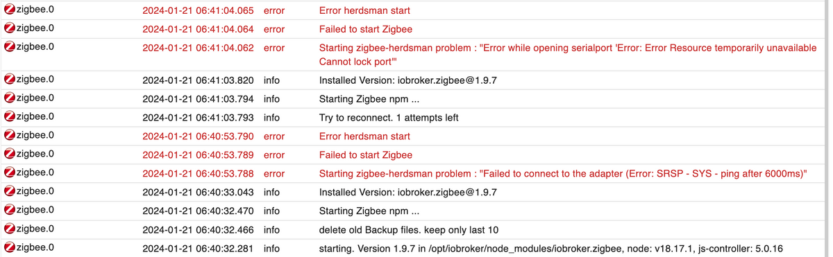

      ich habe mir den Zigbee-Stick von Sonoff bestellt und würde ihn gerne mit dem Zigbee-Adapter betreiben. Leider findet der Zigbee Adapter den Stick nicht. Im Protokoll erhalte ich folgende Fehlermeldungen:Bildschirmfoto 2024-01-21 um 06.44.32.png

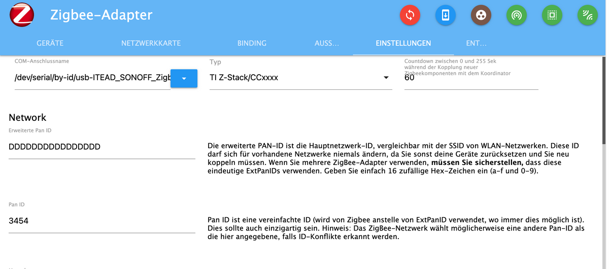

      Ich nutze einen Raspi 4B und habe folgende Adapterkonfiguration:
      Wie bekomme ich eine Verbindung zum Stick hergestellt?

          @shaky202 es gibt 2 Typen des Sonoff-Sticks, welche hast du? Die müssen jeweils unterschiedlich konfiguriert werden…
          Und dass der Gerätename unter /dev/… erscheint hast du bestimmt schon geprüft…

              Du müsstest erst einmal posten welchen sonoff Stick du bestellt hast. Es gibt den -P und den -E. Beide benötigen unterschiedliche Einstellungen im zigbee Adapter.
              Der -P Stick sollte mit dem TI Z Stack arbeiten, der -E Stick kann mit dem (noch als experimentell eingestuften ezsp Stack laufen.
              Zusätzlich dazu sind die sticks nicht immer mit der passenden Firmware geflachst.
              Die Meldung von 06:40:53.788 deutet darauf hin das der Adapter den angegebenen seriellen Port hat öffnen können, aber keine Verbindung zur Firmware bekommt.

                          shaky202 @Asgothian last edited by
                          @asgothian vielen Dank für die Info!!! Genau das war das Problem. Ich habe die Version Sonoff Zigbee 3.0 -E und musste daher Silicon Labs EZSP/EFR32 ind den Adaptereinstellungen konfigurieren. Jetzt klappt soweit alles. Besten Dank!
