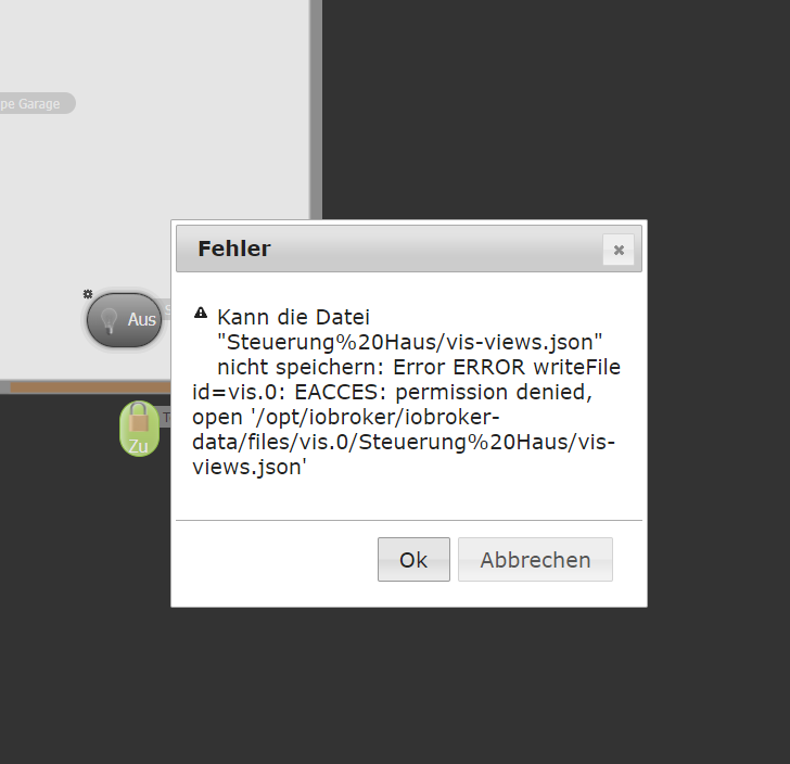

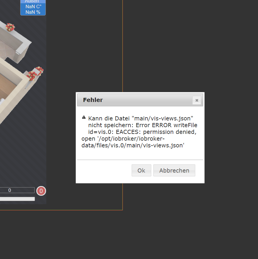

      Hi Leute bei mir kommen folgende Fehlermeldungen in der Edit VIS und ich würde gerne wissen warum und wie ich sie beheben kann .
      Ich habe die Dateien von /opt/iobroker/iobroker-data/files/vis.0 von meiner alten Raspberry über USB Sick auf meine neue Raspi 5 kopiert um dort mein gewohntes VIS wieder nutzen zu können.
        Thomas Braun Most Active @Radix75 last edited by
        @radix75 sagte in Edit VIS , IO Broker:
        Das geht so nicht. Dateien müssen über den eigenen Dateimanager hochgeladen werden (oder über ein ordentliches Backup).

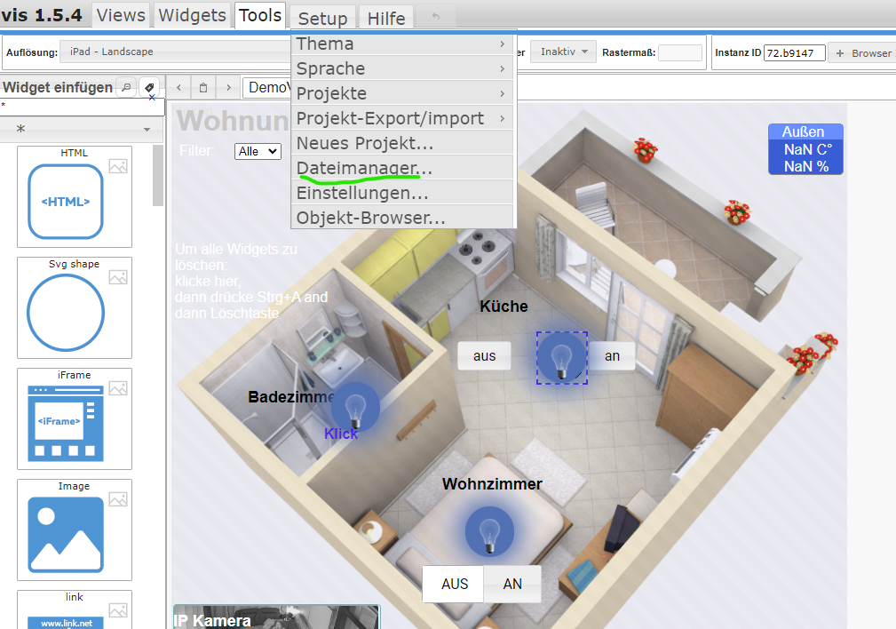

                            @radix75 einfach das du nicht irgendwelche Dateien direkt in Verzeichnisse auf den raspi laden kannst. In Vis hast du den Dateimanager, da werden die Dateien auch in Vis registriert.
                            Grundkenntnisse.

                                    "In Vis hast du den Dateimanager" Meint Ihr damit die Import/Export Funktion oder wo soll der sein???
                                    https://www.iobroker.net/#de/documentation/viz/vis.md?setup
