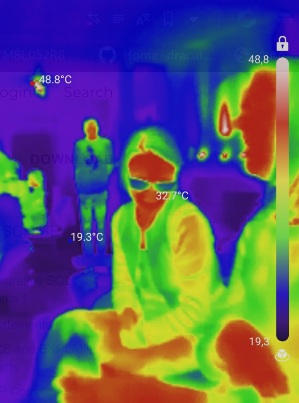

            IobNordlicht @MartinP last edited by
            @martinp
            Dachte, du meintest die IR Farbtabellen, die zur Darstellung angewendet werden, siehe e90f1072-74bb-400b-bbdf-77962646b220-image.png
            Das wäre eine echt coole Idee, wenn das mit "normaler" Kamera kombiniert wäre, dachte, hierum ginge es.

                      • da_Woody
                        da_Woody @IobNordlicht last edited by
                        @iobnordlicht ist imho eine Wärmebildkamera. Nur wozu? Genauso wie farbige Bilder in der Nacht.
                        Wichtig ist das erkennen der Person.
                        Aber jeder wie er mag...

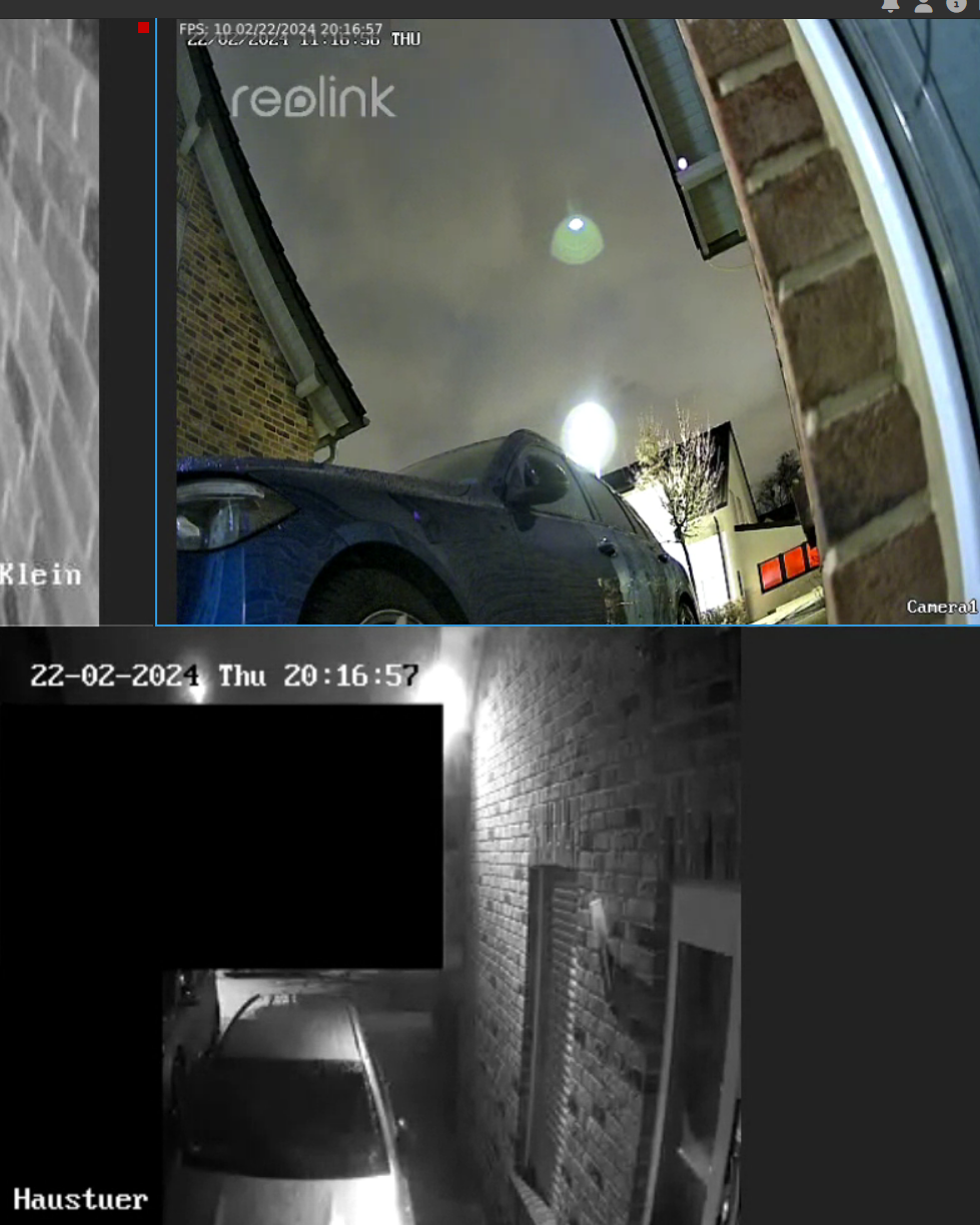

                                          So,
                                          habe jetzt mal ne Reolink CX410 zum testen ausgepackt.
                                          Hier mal ein Vergleich:
                                          Unten ist eine Trendnet ohne "Farbnachtsicht", oben die Reolink. Wegen des tollen Wetters gerade konnte ich die nicht an die gleiche Stelle wie die Trendnet bringen aber den Unterschied erkennt man auch so und die Spotlight sind aus!

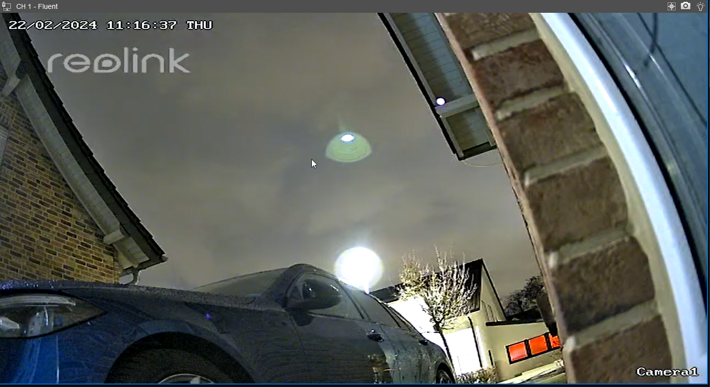

                                          Hier noch ein größeres Bild. Ist auch nicht die höchste Auflösung. Musste aber abrechen weil ich sonst nass geworden wäre.
