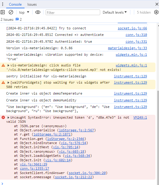

                            liv-in-sky @TimoWald last edited by
                            @timowald
                            probier mal (chrome):
                            • vis aufrufen - dann irgendwo auf der seite mit rechter maustaste auf "untersuchen" gehen - es öffnet sich ein fenster, darin den tab: console waählen - dann refresh der seite und in dem console tab nachkucken, was da kommt
                            oder
                            eine erweiterung eines virenscanners oder ein blocker für scripte installiert
                              TimoWald @liv-in-sky last edited by
                              @liv-in-sky da kommt das wenn ich den Editor lade.

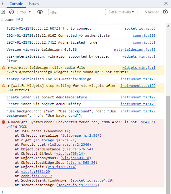

                                @timowald hast du zufällig noch ein zweites project in der vis, welches du mal aufrufen könntest - nehme an, du willst immer das selbe vis-project öffnen
                                bin mir bei dieser meldung nicht sicher, ob es nur ein defektes widget oder das vis-views.json file ist. anscheinend gibt es irgendwo ein json, welches nicht lesbar ist
                                  TimoWald @liv-in-sky last edited by TimoWald
                                  @liv-in-sky ja die werkseitig drauf ist. (DemoView) Aber selbst die geht nicht auf.
                                  • liv-in-sky
                                    liv-in-sky @TimoWald last edited by liv-in-sky
                                    @timowald
                                    der wert d8a.47e3 sieht wie eine instanz ID aus - die kann man aber über das browser cache löschen loswerden - hast du cache gelöscht ???
                                    hier der link
                                    du musst halt deine ip eintragen
                                    http://192.168.178.59:8082/vis/edit.html?main#DemoView
                                    T 2 Replies Last reply Reply Quote 0
                                      @liv-in-sky Ja die Demo View geht auch nicht. Da kommt genau das selbe. Cache habe ich gelöscht. In allen Browsern.
