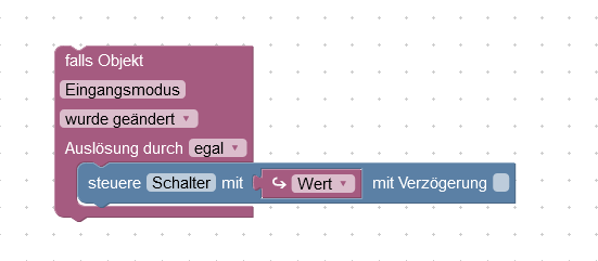

        Ich habe es selber hinbekommen.
        Mein erstes eigenes Blockly, welches auch funktioniert 😉
        Klein aber fein
