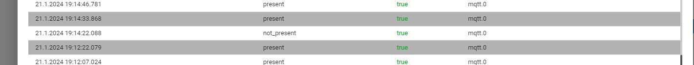

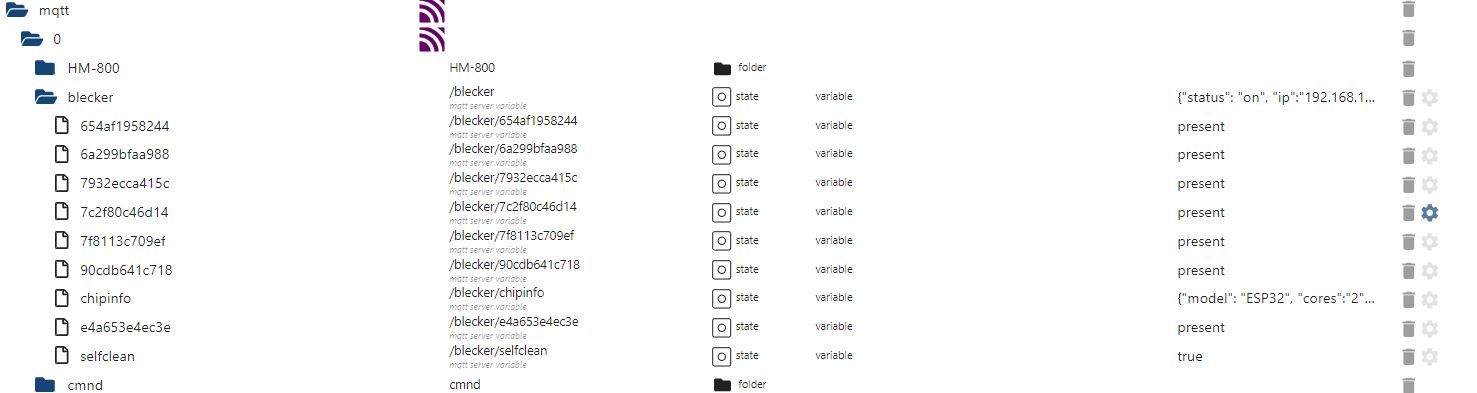

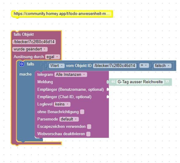

      Ich habe zum Testen eines G-Tags ein Blockly welches ein Telegram Nachricht senden soll.
      Als Datenpunkt hab ich den wert present:
      der sich in Not Present ändert wenn der G-tag außer reichweite ist.
      Wie müsste ich das Blockly ändern um diesen zustand zu erfassen.

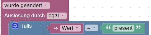

      So geht es ja leider nicht.
        paul53 @Walter.O. last edited by
        @walter-o sagte: Wie müsste ich das Blockly ändern
        Das sieht nach einem String "present" aus. Also damit vergleichen.

                @walter-o Wenn ich es richtig verstanden habe, willst du bei NOT PRESENT senden, dann das Gleich-Zeichen in ein Ungleich-Zeichen ändern.
