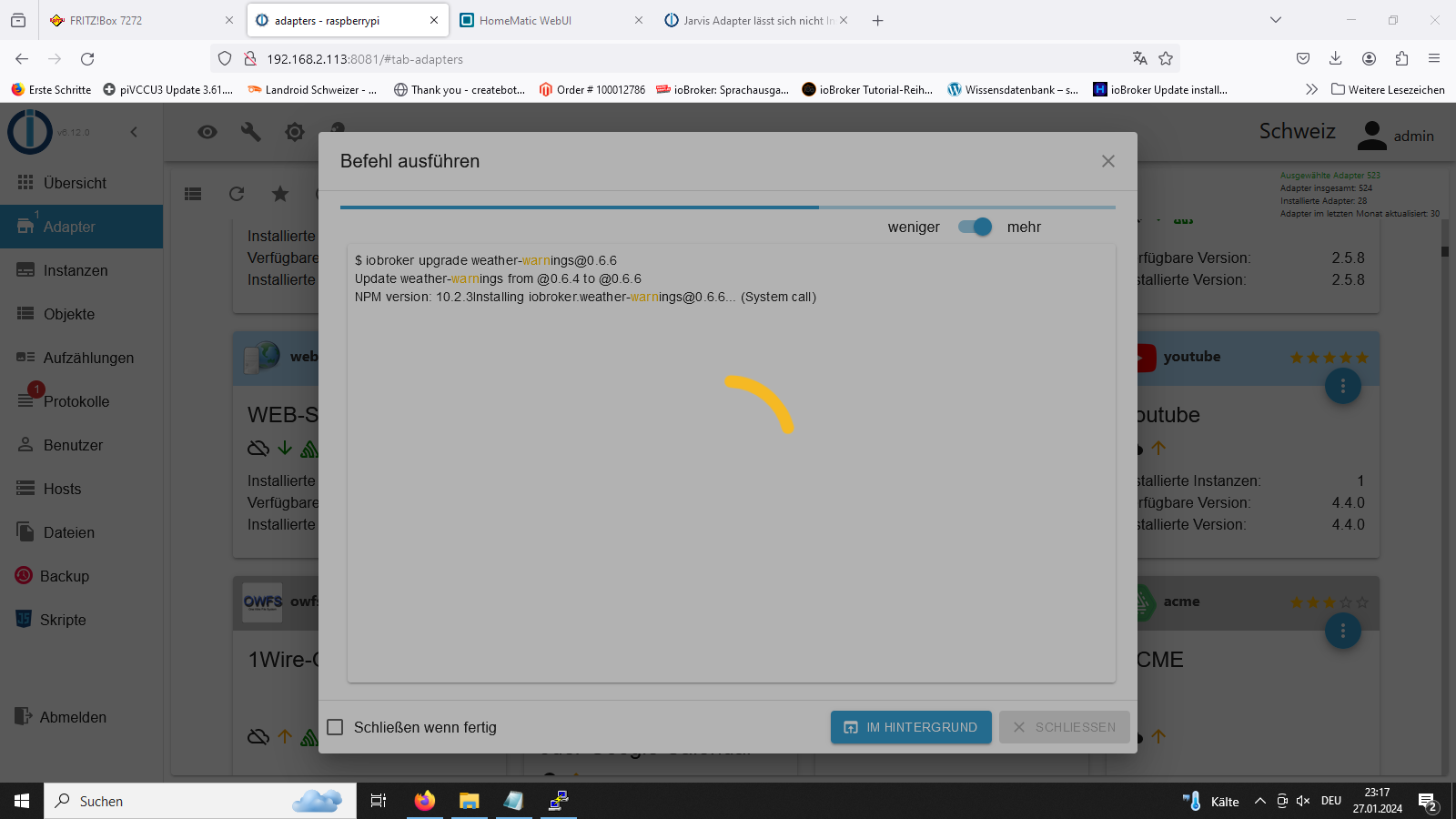

      Schweiz @Glasfaser last edited by
      das ist alles was er macht...
      MFG Schweizer

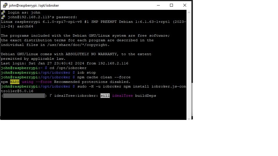

                  Glasfaser @Glasfaser last edited by
                  @schweiz
                  Ich habe keinen blassen Schimmer , warum der immer sich bei Dir zerschießt !
                  cd /opt/iobroker
                  npm cache clean --force
                  sudo -H -u iobroker npm install iobroker.js-controller
                          @glasfaser
                          ja, hast du ja geschrieben, beim ersten mal ging ja Alexa2 über console mit debug, da hatte ich ja hoffnung...
                          soll ich nochmal machen?
                          MFG Schweizer
                                @glasfaser
                                der bleibt jetzt hängen
                                john@raspberrypi:~ $ cd /opt/iobroker
                                john@raspberrypi:/opt/iobroker $ iob stop
                                john@raspberrypi:/opt/iobroker $ npm cache clean --force
                                npm WARN using --force Recommended protections disabled.
                                john@raspberrypi:/opt/iobroker $ sudo -H -u iobroker npm install iobroker.js-controller
                                (⠂⠂⠂⠂⠂⠂⠂⠂⠂⠂⠂⠂⠂⠂⠂⠂⠂⠂) ⠏ idealTree:iobroker: sill idealTree buildDeps

                                CCU geht IOB nicht...
                                • Glasfaser
                                  @Schweiz
                                  Gehe mal eine Version runter
                                  sudo -H -u iobroker npm install iobroker.js-controller@5.0.16
                                    @glasfaser sagte in Jarvis Adapter lässt sich nicht Installieren:
                                    geht nicht, klemmt auch am anfang...
                                    MFG Schweizer
                                    • Glasfaser
                                      Glasfaser @Schweiz last edited by
                                      @schweiz sagte in Jarvis Adapter lässt sich nicht Installieren:
                                      Habe ich mir gedacht ... da klemmt eher dein Netzwerk
                                        @glasfaser
                                        ich habe ja die ganze zeit installiert, und es hat alles funktioniert... bis dann plötzlich die Adapter sich nicht Installieren lassen haben...
                                        IOB und CCU haben tadelos funktioniert und mir auch per Telegram und Enigma nachrichten gesendet...
                                        MFG Schweizer
                                          Schweiz @Schweiz last edited by
                                          CCU läuft weiter hin, nur IOB nicht
                                          MFG Schweizer
                                            wo speichert der BackupAdapter auf der Karte das Backup?
                                            Dann zieht ich das morgen runter und Insatlliere nochmal...
                                            vorher Teste ich ob ich Adapter installieren kann...
                                            geht ja nicht weiter... sonst besauf mich...
                                            MFG Schweizer
