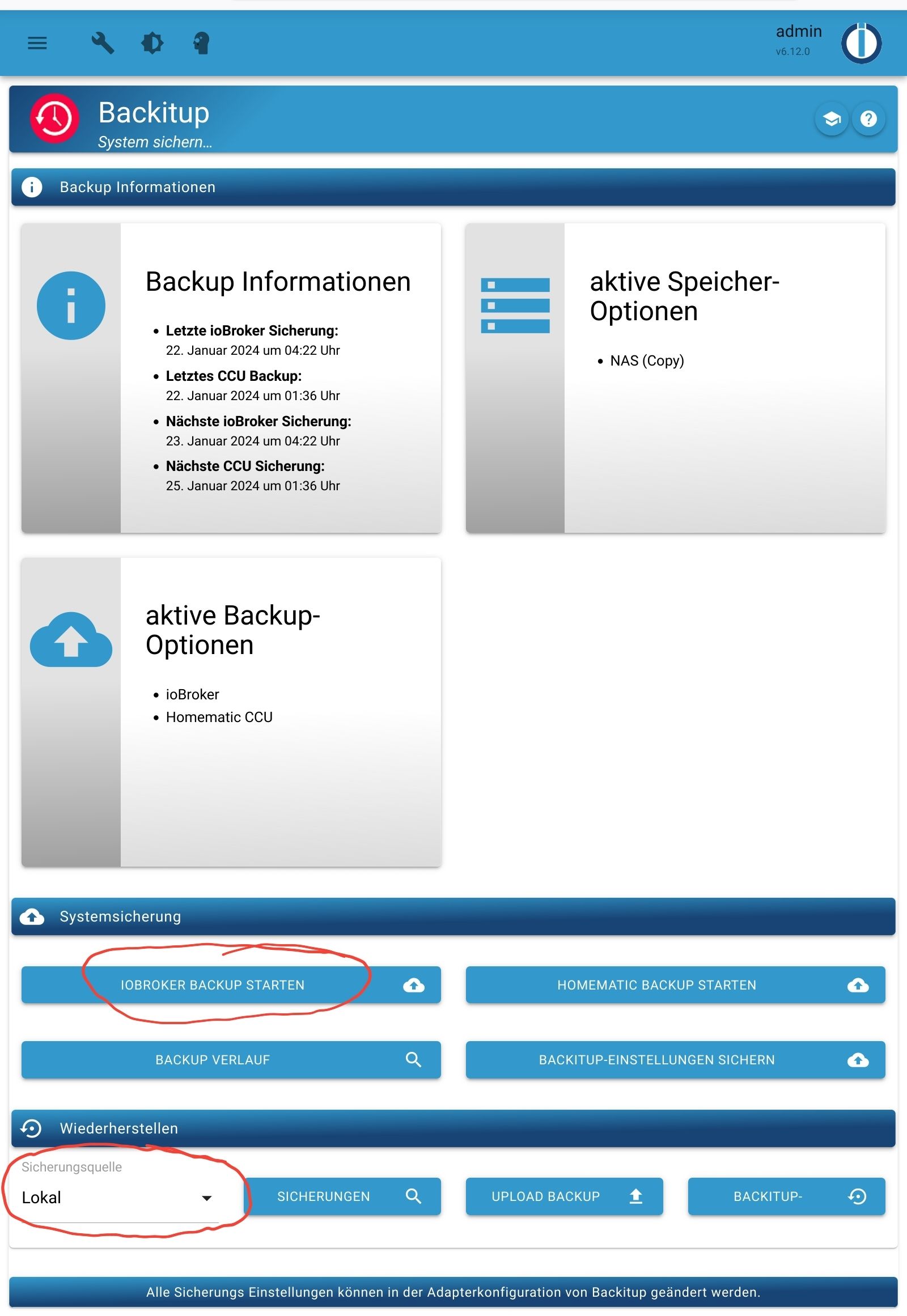

          @sebastian-fiedler wenn dein backitup noch aktiv ist, klick mal in der sidebar Anwendung auf iobroker Backup
          Und stell vorher auf lokal.

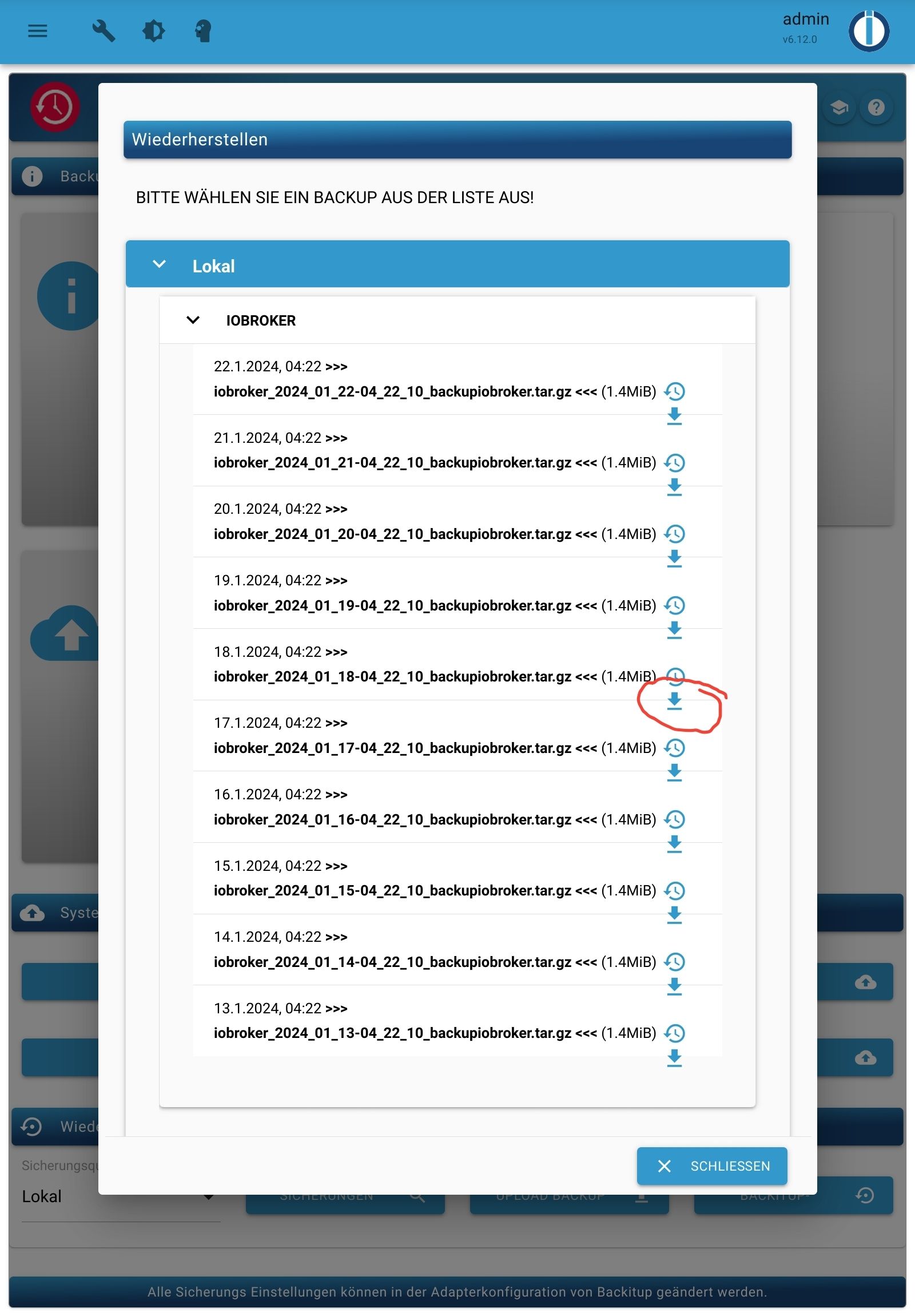

          Dann etwas warten bis oben das Backup als letztes drin steht.
          Anschließend Backups abrufen und nachsehen
          dann über den Downloadpfeil auf den PC übertragen
          (deine Backups müssen deutlich größer sein)
