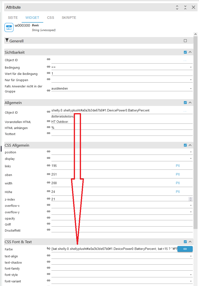

      Hi
      Ich habe aktuell ein Binding, mit dem ich abhängig vom Wert die Textfarbe verändere. Soll anzeigen, wann der Batteriewechsel fällig ist.
      Nun würde ich gerne im Code des Bindings auf den Inhalt von "Allgemein/ObjectId" zugreifen, damit ich den Code in alle 50 Labels, die Batteriezustände anzeigen, kopieren kann, ohne die ObjektID des auszulesenden Wertes jedes mal anpassen zu müssen.
      Ich such mich jetzt seit Wochen dumm und dusselig, finde hierzu aber nichts.
      Vielleicht kann mir ja einer von euch auf die Sprünge helfen.

        du kannst es mal damit probieren. allerdings hab ich es selbst auf die schnelle nicht hinbekommen.
        die objectid ist meist als oid hinterlegt
        https://github.com/ioBroker/ioBroker.vis#:~:text=widget - is an object with all data of widget. Can be used only in JS part%2C like {a%3Aa%3Bwidget.data.name}

          Habs probiert mit
          {bat:widget.oid ; bat<15 ? "#FF0000" : bat<30 ? "#DD9900" : "#000000"}
          aber das nimmt er nicht. Auch mit wid.oid, widget.objectid oder ähnlichen Varianten leider kein Erfolg. "bat" bleibt in allen Fällen "0".

            dann evtl mal ein issue in github anlegen
