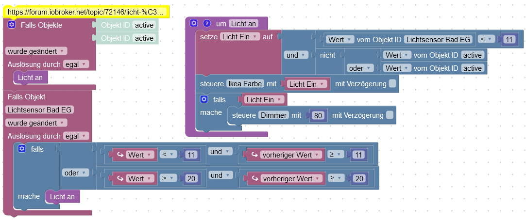

      Guten Abend,
      Kann da bitte mal jemand drüber schauen? Ich habe das Blockly etwas modifiziert aber es funktioniert noch nicht wie es soll.
      Was will ich erreichen?
      Ich möchte wenn NIEMAND zuhause ist das Licht einschalten, wenn aber meine Frau oder ich alleine zuhause sind soll es aus bleiben.
      Wenn nun 1 Handy aus ist und etwas später das 2. Handy aus dem Wlan geht schaltet das Licht an. Schalte ich das 2. Handy wieder an geht das Licht aus.
      So weit ok.
      Wenn jetzt aber beide Handys an sind und eins davon das Wlan verlässt schaltet das Licht trotzdem an obwohl noch ein 2. Handy im Wlan ist.
      Schalte ich auch das 2. Handy aus brennt das Licht weiter.
      Verbindet sich jetzt das 1. Handy wieder mit dem Wlan geht das Licht aus. Das würde ja wieder passen da ja jemand zuhause ist.
      Ich denke es fehlt beim Trigger eine Abfrage ob wirklich beide Handys aus dem Wlan sind.
      Bei dem Trigger bekomme ich aber doch keine Abfrage rein ob beide Handys aus dem Wlan sind, oder?
      Viele Grüße Duffy

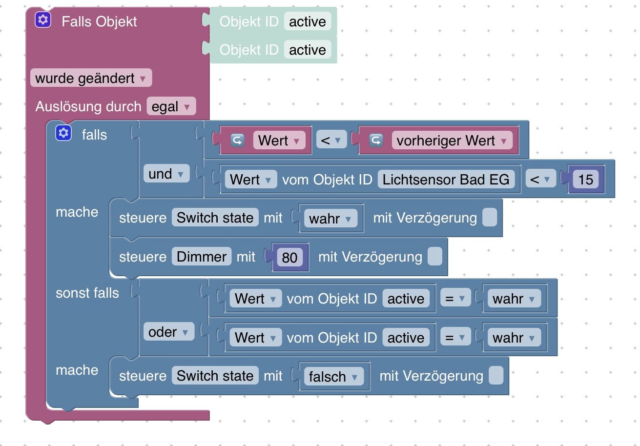

                @duffy sagte: ob wirklich beide Handys aus dem Wlan sind.
                Vorschlag:
                Duffy 2 Replies Last reply Reply Quote 0

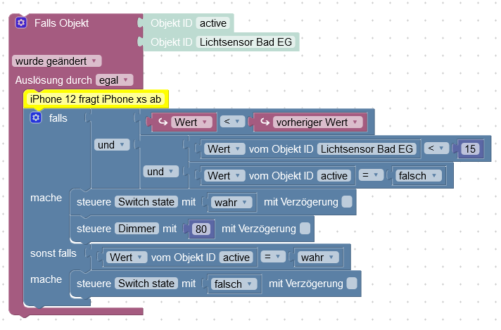

                  @paul53 sagte in Anwesenheit die 438.:
                  Was soll passieren, wenn niemand zuhause ist und es dunkel wird?
                  Guter Gedanke, den hatte ich mir heute Morgen dann auch gestellt. Das Licht soll auch an gehen wenn niemand da ist.
                  Ich habe das jetzt mal so versucht. Für dich vermutlich super umständlich:
                  1. Blockly für iPhone12
                  1. Blockly für iPhone xs
                  Das kann man bestimmt schöner lösen wenn man weis wie.
                  Gruß Duffy

                      paul53 @Duffy last edited by
                      @duffy sagte: Ich habe das jetzt mal so versucht.
                      Es funktioniert so nicht.

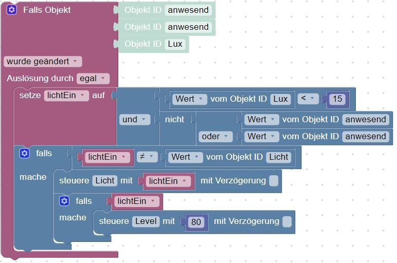

                        Alternative:
                        Bei dieser Lösung geht das Licht wieder aus, wenn es zwischenzeitlich mal wieder heller wird (um 15 Lux schwankt).
                            @duffy sagte: was da falsch ist oder ist das zu viel zum erklären ;-(
                            Es fehlt die ODER-Verknüpfung der Anwesenheit für "beide abwesend".
                                Vorschlag:
                                Hallo Paul,
                                vielen Dank auch für das erste Blockly. Auch das habe ich nachgebaut und es verrichtet sauber seinen Dienst.
                                Auch hierfür vielen Dank.

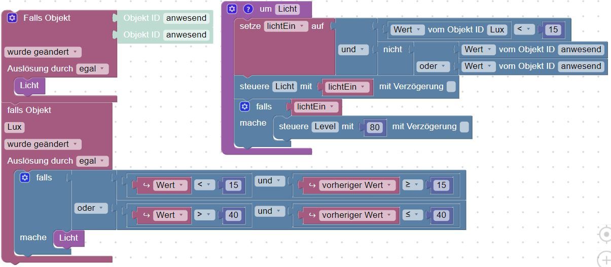

                                            Duffy @Duffy last edited by
                                            Hallo Paul53,
                                            ich muss dich noch einmal belästigen zum Thema Blockly bei Abwesenheit.
                                            Ich habe es wie von dir gezeigt nachgebaut:
                                            Nun ist mir aber aufgefallen, wenn meine Gattin aus dem Haus geht und ich meinen wohlverdienten freien Tag habe, mein Handy aber im Wlan eingewählt ist trotzdem morgens das Licht sporadisch an geht.
                                            Erst dachte ich mein Handy sei nicht im Wlan aber es war im Wlan.
                                            Wenn ich das Licht dann wieder über Alexa aus schalte geht es nach einiger Zeit wieder an.
                                            Kann das an dem unteren linken Teil des Blocklys liegen, wenn die Lichtverhältnisse zwischen 11 und 20 schwanken das dadurch das Licht an geht? Wenn es so richtig Tag hell ist am Lichtsensor tritt dieses Phänomen nicht auf.
                                            Ist die Spanne zwischen 11 und 20 möglicherweise zu gering, 9 Lux; in deiner Vorlage waren es ja 15-40, also 25 Lux?
                                            VG Duffy
