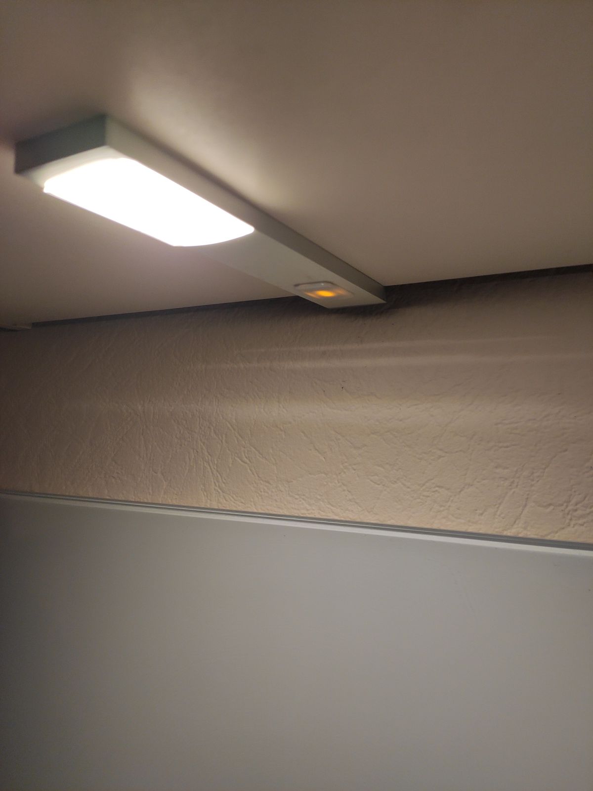

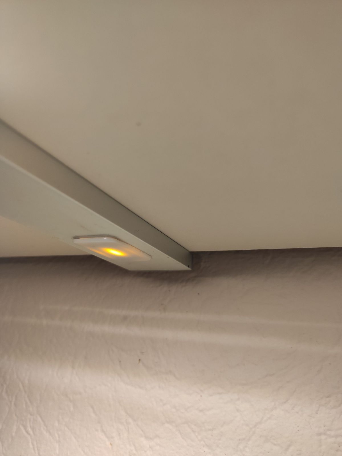

      diese Lampe unter einem Hängeschrank in der Küche
      habe ich bisher immer über diesen Taster geschaltet.

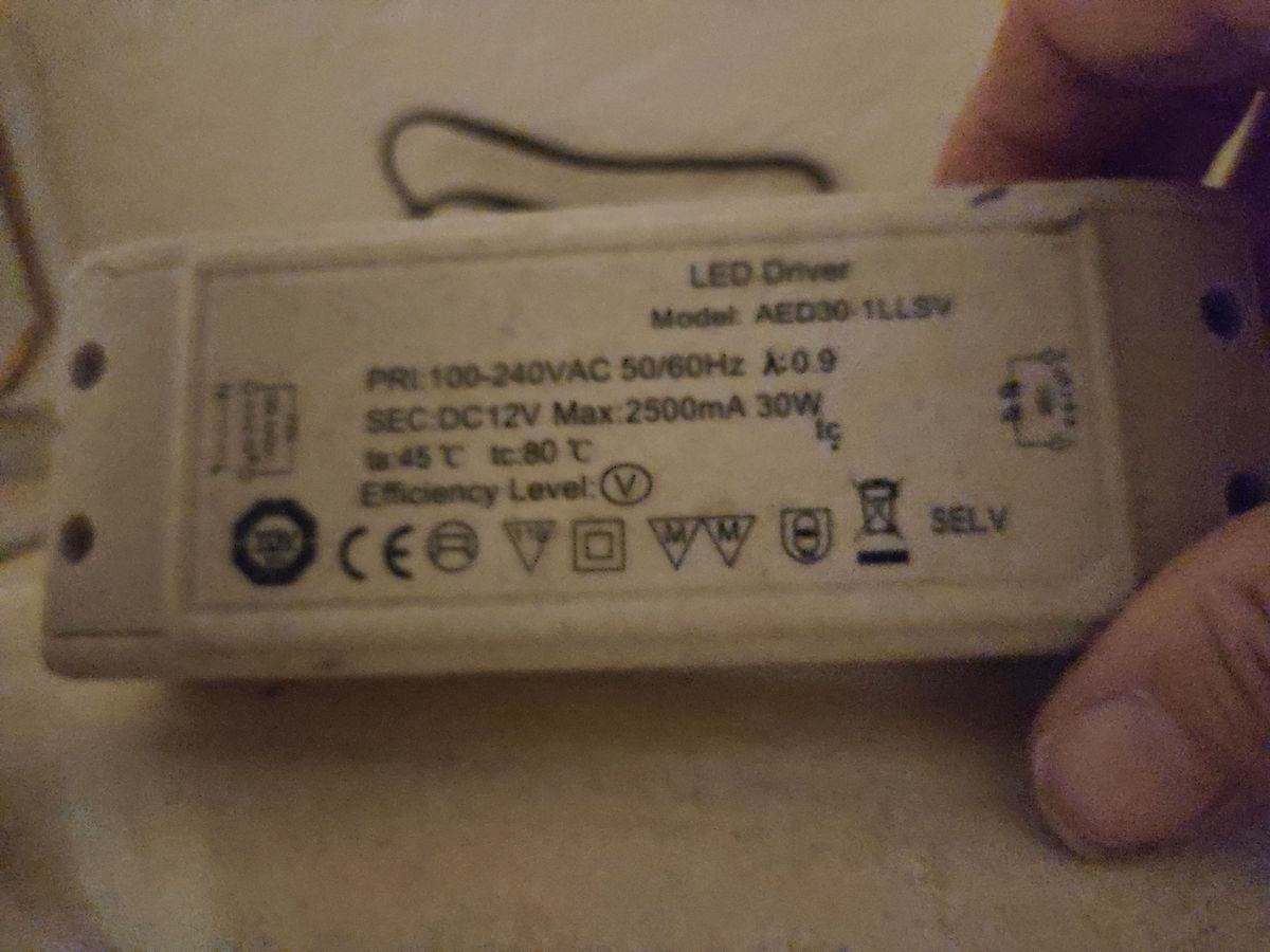

      Dieser LED-Driver welcher mit zur Lampe gehört wurde damals vom Küchenbauer ebenfalls mit installiert (Lampe lässt sich auch dimmen).

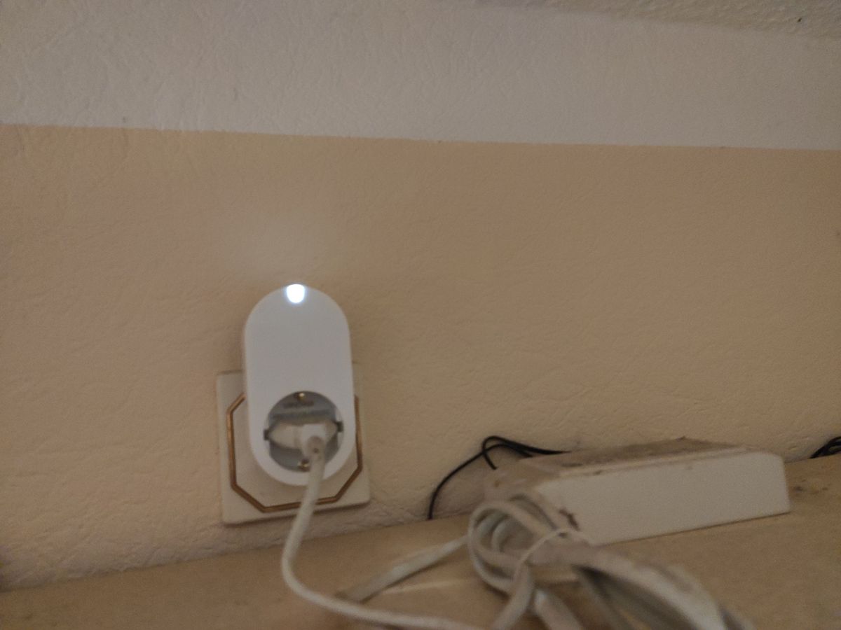

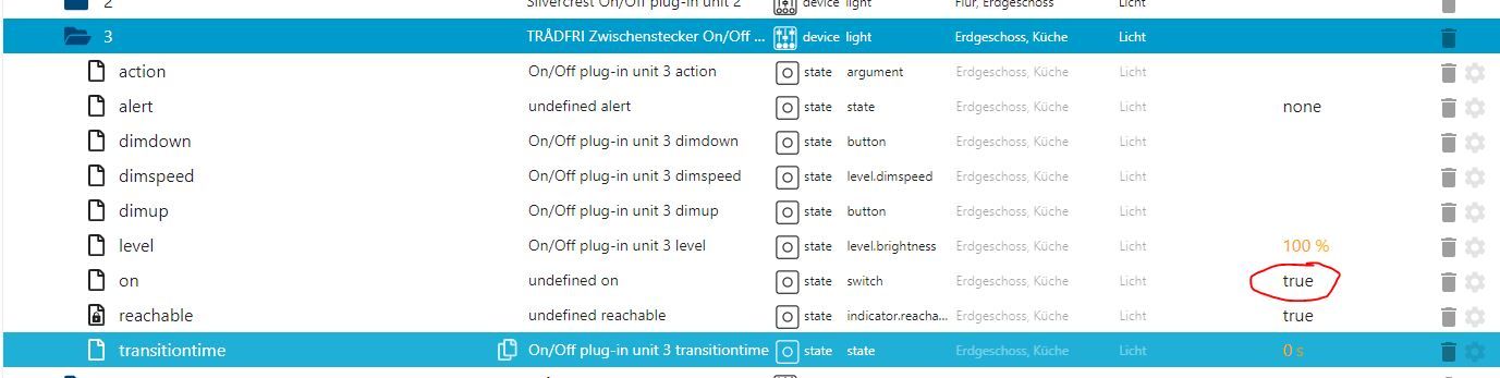

      Nun habe ich diesen TRADFRI Stecker von IKEA im ioBroker angelegt
      und wenn ich diesen Stecker auf FALSE setze geht er und die Lampe aus.
      Setze ich den Stecker wieder auf TRUE geht er wieder an aber die Lampe bleibt solange aus bis diese an deren eigenen Schalter wieder gedrückt wird.

        du müsstest anscheinend an den Schalter der Lampe ran

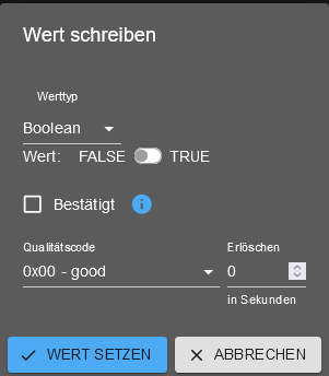

          Wie setzt du den auf true, zeig mal!
            Stephan1966 @Meister Mopper last edited by
            @meister-mopper sagte in Beleuchtung Küchenunterschrank schalten:
            Hier an diesem Punkt

                die Lampe wird so geschaltet sei, dass sie bei Stromwiederkehr nach Stromausfall nicht von selber angeht.

                  Meister Mopper @Stephan1966 last edited by
                  @stephan1966 sagte in Beleuchtung Küchenunterschrank schalten:
                  Und dann?
                    Homoran Global Moderator Administrators @Meister Mopper last edited by
                    Und dann?
                    falscher Dampfer!
                    die Steckdose geht doch an!
                    nur die Lampe nicht

                                @stephan1966 kannst du die Lampe öffnen?
                                wenn ja, wie sieht es darin aus?

                                  • Asgothian
                                    Asgothian Developer last edited by
                                    @homoran sagte in Beleuchtung Küchenunterschrank schalten:
                                    Kann man das sinnvoll ändern?
                                    Wahrscheinlich!
                                    Ich gehe auch davon aus das sich hinter dem Taster Elektronik befindet die sich um das dimmen / schalten der Lampen kümmert, während die 12V Spannung immer anliegt. Wenn du da den Taster brückst solltest du die LED's schalten können, verlierst aber die Dimmbarkeit.
