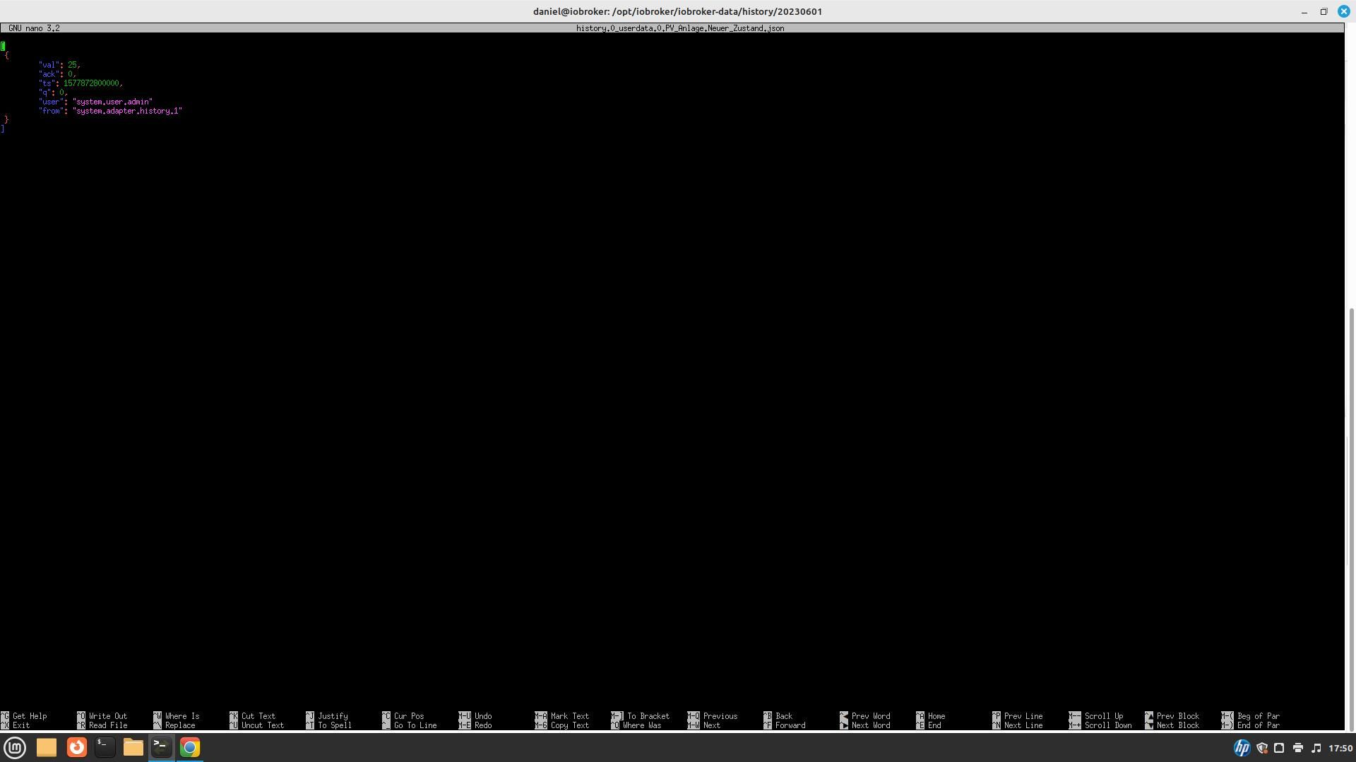

      • Habe einen Ordner mit dem Titel" 20230601" erstellt.
      • Und im diesen einen File "history.0_userdata.0.PV_Anlage.Neuer_Zustand.json.
      • Der Json file schaut wie folgt aus:
      • Adaptger neugestartet
      • Aber in der Verlaufsdaten steht nur folgendes drinnen:

      Was haben ich den dafür noch übersehen?

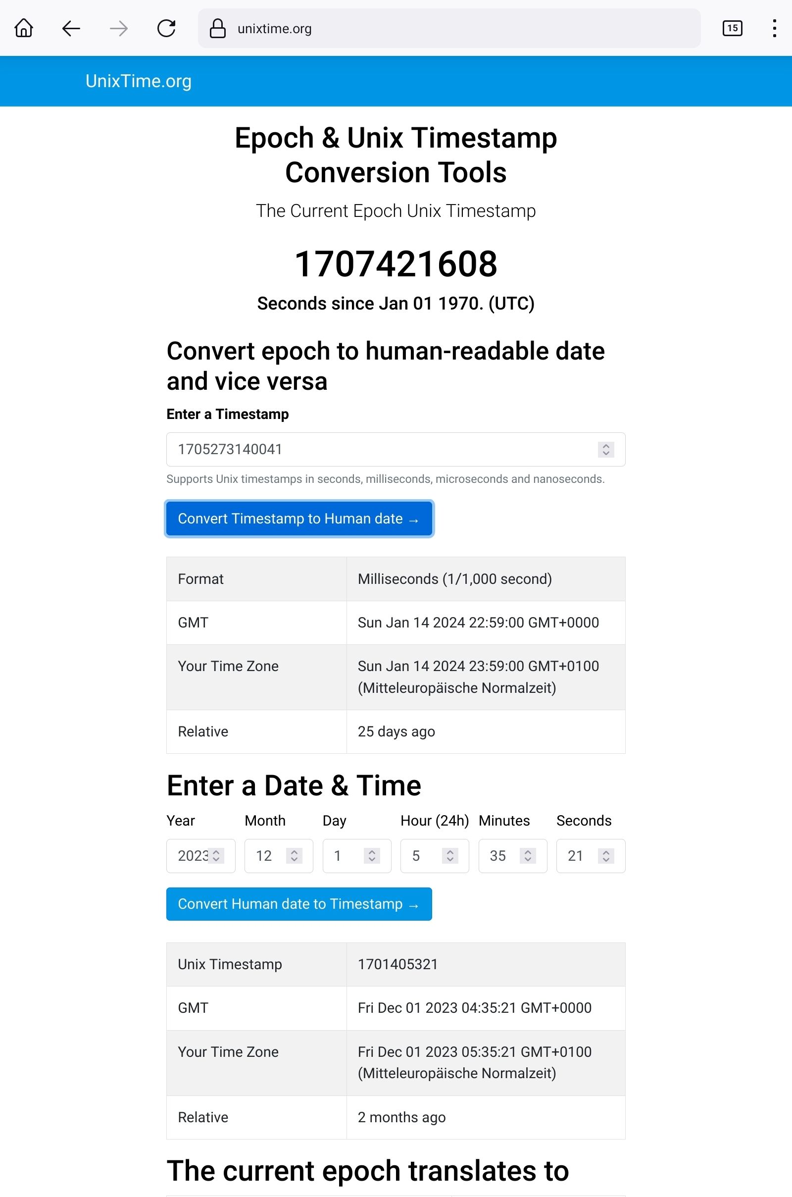

            Die Zeitstempel habe ich mir über ein Online Tool, berechnen lassen, in diesem Fall 23.50 Uhr des jeweiligen Tages.

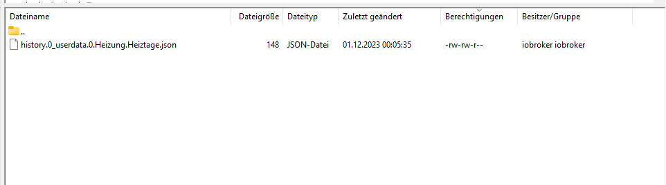

                        • wcag22
                          wcag22 @Homoran last edited by wcag22
                          Das war mir bisher nicht gelungen. Ich kann zwar per WinSCP auf den Raspi und ioBroker zugreifen, aber ich habe dann keine Rechte, dort etwas zu ändern.
                          Habe das schon ergoogelt, aber nix gefunden, was funktioniert hat.
                          Hast Du einen Tipp?
                          Edit: in der History ist iobroker der owner
